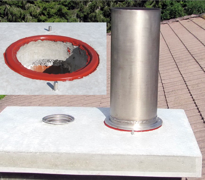

Savun laskeutumiseen vaikuttaisi paljon, jos piippuun laittaisi pienen jatkeen. Silloin savu ei tulisi heti rakennuksen jälkeen alas. Puolentoista metrin peltitorvenpätkä ei paljon maksaisi. Samalla veto paranisi ja tiedä vaikka savutuskin vähenisi.
Itse tämmöisellä yritin avotakan vetoa parantaa
jatkettu-savupiippu-jpg.65508

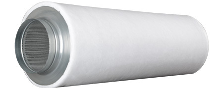

Aktiivihiilimatot on aika höpönlöpöä. Jos aktiivihiilisuodatusta kaipaa niin lapa jäähän ja päätyyn asti:
Olen visioinut että rakentaisi filmivanerista avattavan laatikon tuollaiselle ja laittaisin sen raitisilmakanavaan väliin. Kyllö muuten taatusti suodattaisi eri lallla kuin aktiivihiilimatto. Tuossa on kilotolkulla aktiivihiiltä.
Luulen että hiilien vaihtovälikin olisi vuosia kun ilmavirrat jää suodattimen kapasiteetin alle reilusti jolle kuitenkin 2v vaihtoväliä lupaillaan.
Tuo olis asiallinen värkki, tässä tuon tyylistä suunnitellu monta vuotta ilman aktiivihiiltä roikkumaan UI putken jatkoksi.

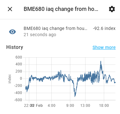

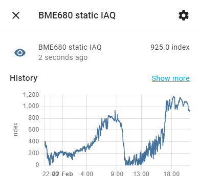

Pirun sitkeillä hermoilla ja perslihaksilla. Noin vuoden päivät sitä pikkuhiljaa kehittelin, ensin keräten monta kuukautta mittadataa ja pikku hiljaa kehitellen ohjauslogiikkaa toimivammaksi. BME680-moduuli on I2C-väylällä kiinni RaspberryPi Zero W:ssä, jossa Boschin tarjoamaan kirjastoon perustuva pikku konsolisovellus sillä suorittaa mittauksia 3 sekunnin syklillä. Alun perin samainen raspi ohjasi suoraan wifi-pistorasiaa jonka kautta IV-kone otti sähkönsä, nyttemmin se vain puskee HomeAssistant-serverillä olevaan InfluxDB-kantaan mittaukset. HomeAssistant sieltä taas poimii mitadatat ja hoitaa ohjauslogiikan. IV-koneessa on nyt Shelly Plus1 joka tehon syötön katkonnan lisäksi mittaa jälkilämmityspatterin päälläoloa, koska koneen sammuttaminen patterin kuumana ollessa laukaisee ylilämpösuojan - eli sähköjen katkaisua täytyy lykätä sen verran patterin poiskytkeytymisestä että se ehtii jonkin aikaa jäähtyä. Ilmanlaadun mittauspaikka on ulkoseinällä, raitisilmaritilän lähistöllä.
Anturia ei siis voi ajatella käyttävänsä absoluuttisena hajumittarina, tässä tämän hetken absoluuttilukemat:
Mutta suhteutettuna viimeisimmän lukeman liukuvaan tunnin keskiarvoon, löytää oikeat hetket sammutukseen aika nätisti.
Sukke
katso liitettä 85066
katso liitettä 85067
