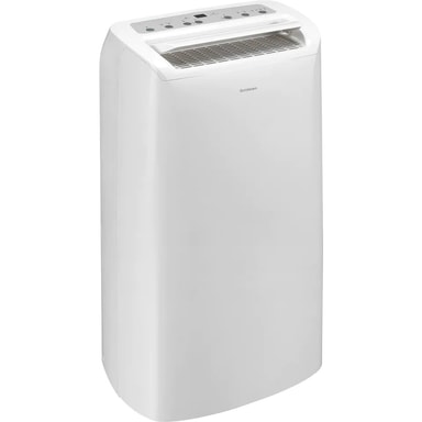

Varmaan ilmankuivain olisi tuollaiseen pieneen tilaan paras ja halvin ratkaisu, ei kovin kalliilta vaikuta:

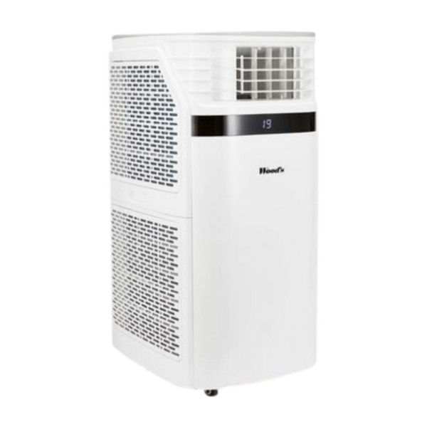

Mistä noista nyt sitten tietää missä malissa lauhdutinta viilenetään kondenssivedellä... vilkaisin woodsin manualia ja mainoslehtistä ei asiaa sivuttu millään tavalla.

Ennemmin tuon Woodsin hintaan löisin hieman lisää ja ostaisin esim Trotecilta kaksiosaisen ilmastointilaitteen, siinä toki on se kondenssiveden tyhjennyt mutta niin taitaa olla Woodsissaki

Woods.
Manuaali sivu 13
The continuous drainage is not need to be applied when the unit working at the COOL or DEHUMIDIFY mode. The unit can evaporate the condensate water automatically by the splash motor. Make sure the drainage holes are stemmed well.
