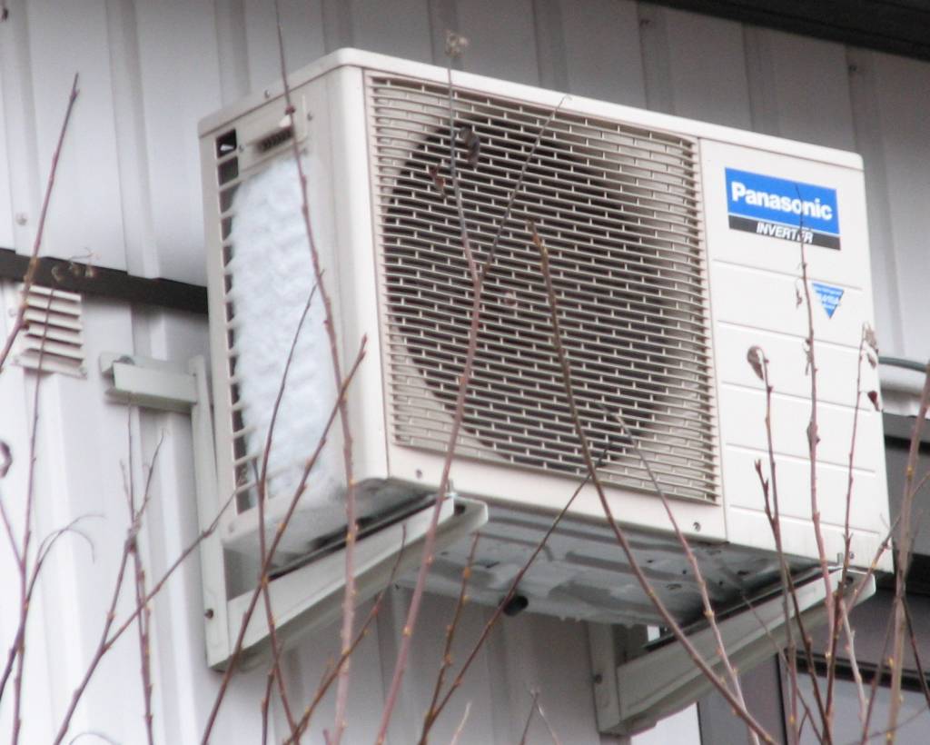

Kuinka jäähän ilppi voi mennä?
  • Viestiketjun aloittaja Viestiketjun aloittaja jule-
J
jule-
No ainakin tämän verran. ;D Ottohetkellä ulkona+12°C.
Lähes saman verran jäätä on ollut koko talven tämän ulkoyksikön ympärillä.
Vs: Kuinka jäähän ilppi voi mennä?
Oho. Tuo on varmaan jonkun firman seinällä.
Hieman näyttää kuvamanipulaatiolta, ihan kuin olis Pana vuorattu pumpulilla. Jää on kuvassa aika epätodellisen näköistä. Aprillipäiväkin on mennyt ajat sitten....

Voin laittaa alkuperäisen kuvan , jos haluat tarkastella pikseleitä tarkemmin. ;)
Kuva on siis aito. :) Toki voin käydä aamulla näpsäisemässä uuden kuvan. ;)

Pana se ei turhaan sulattele. 8)
Onkohan laite sulattanut itseään koko talvena. :D

puhallin ei tainnut enää juuri pyörähdellä? Alkas olla aika kutsua huoltomiestä paikalle ;D Mutta kaikissa firmoissa ei olla niin tarkkoja näiden vehkeiden kanssa niin kauan, kuin vain kesällä jäähdytys pelaa.

Voi hyvänen aika! Eilen näytti taas olevan tässä koneessa jäät kotelon reunojen tasalla. Propellimen takanakin lähes saman näköisesti jäätä kuin oli noissa keväisissä kuvissa. :D
Töllin ilmanvaihtoventtiili näyttää olevan kuvassa pumpun vas. puolella. Lisääköhän se jäätymistä?
Toisaalta jos ulkoilma oli +12 asteista, niin sittenhän pitäisi saada kompura pysäytettyä siten, että tuuletin jää päälle. Tällöin ulkoilma hoitaa sulattamisen tehokkaasti eikä tarvitse sisätiloista ottaa lämpöä ulos.

pyörikö ropelli enää?
En ole kerttaakaan nähnyt , että olis pyöriny.
pahhin huomi olinkin oikea. Jääpallon syynä on ilmeisesti se ettei ulkoyksikön puhallin pyöri ollenkaan.
Ilmeisesti joskus talvella on tullut lunta vaakaan sen verran että propeli on jäätynyt kiinni ja moottori on "palanut". Ulkoyksikön sulakkeet ovat säilyneet ehjinä.
=> Panahan toimii niin kauan "oikein" (=lämmittää) kuin tuossa on jäätä ympärillä. Sitten jos jäätä ei näy ja ei tule lämpöä, niin pitää olla vasta huolissaan. ;D

luulisi kennon paluukaasun olevan melkosen kylmää...

Osaako kukaan sanoa missä ILPeissä tulee ulkoyksikön puhallinmoottorin pyörimättömyydestä vikailmoitus?
Panalta ainakaan en löytänyt vikakoodia ulkopuhaltimelle. Takaisinkytkentä puhaltimelta puuttuu.
Pikkutehoilla ei taida prosessista tulla vikailmoitusta muustakaan syystä. ;)
Ompa täällä ollut puhetta ILPeistä joissa siivet on ollut löysästi kiinnin moottorissa. => moottori pyörii OK, mutta siivet eivät pysy vauhdissa mukana. ;D

En tiedä vastausta, mutta kysyn, että montako piuhaa puhaltimelle menee? Olettaisin, että neljä. Tällöin puhaltimelta todennäköisesti tulee pyörimisnopeus tako-signaalina 3 pulssia kierroksessa.
Olen todennut, että puhaltimesta on hankala päätellä, että liikkuuko ilma vai ei.
Tako-signaali kyllä kertoo pyöriikö moottori, mutta ei sitä, että onko lavat tallella, tai Jantin kuvaama tapausta löysistä siivistä.
Puhaltimen ottaman virran mittaus kertoo vielä vähemmän. Puhaltimet ottavat usein saman virran pyörivänä tai jumissa ollessan. Yleensä puhaltimet vioittuvat siten, että ne pyörivät todella hitaasti. Tällöin puhaltimen jumisuojakaan ei mene päälle.
No vielä hankalampaa olisi mitata ilman liikkumista.
Meneehän pirttiin kuitenkin se vähä, mitä höyrystin ilman propellia tuottaa ja kompuran lämpötuotto, koska hävikki kuitenkin lienee varsin vähäinen.
Jos lämmön tarvitsija on kovasti vaatimaton, niin riittäähän tuo ja Pana toimii toivotusti ;-)
Heitänpä uudelleen ajatuksen, että ilmastointiventtiilistä tullut kostea ilma on jäädyttänyt höyrystimen epätasaisesti toisesta reunastaan ja loppuosa höyrystimestä on riittänyt hoitamaan homman, jolloin sulatus ei ole mennyt päälle ja lopputuloksena on kärähtänyt propelin moottori sekä kuvien mukainen tilanne.

Paljonpa ei tällainen ulkopuhaltimen pyörimisvahti takaa, koska muovinkappale, sanomalehti tai vastaava saattaa tukkia ilmankierron hyvin tehokkaasti, vaikka puhallin pyörisi normaalisti. Sen sijaan anturi olisi yksi vikaantuva kiusankappale lisää (tieto asiasta kyllä kiinnostaisi itseäni, lähinnä siksi, että osaan varoa moista laitetta omiin tarkoituksiini ;)).

Oliko tuo propeli jäätynyt paikoilleen vai pyöriikö se vielä?
Pyörikö se edes joskus?
Ei näyttänyt edelleenkään pyörivän. Pitäisi varmaan käydä juhannuksena katsomassa , josko pumppu oli silloin jäästä vapaana.
Alempana ollut pumppu (näkyy aiemmassa "talokuvassa" vasemmassa alareunassa pusikon takana) pyöri normaalisti.
Jäätä ei äkkiseltään näkynyt , vaikka pohjassa taisi olla vain yksi reikä , jossa siinäkin oli vesiletkun liityntäkappale iskettynä kiinni.

Nyt tämä Panasonic oli aivan jäätön! :D Propellikin pyöri aivan vinhaa vauhtia.
Tämä huomio oli aamu tuimaan , joten laite saattoi lämmittää. Syksyllä sitten nähdään oliko kone korjattu vai ei. ;)
