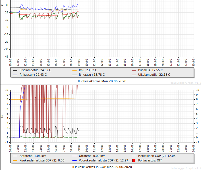

Oheinen grafiikka näyttää että COP arvot ovat selvästi yli 10. Tähän vaikuttaa sisä- ja ulkolämpötilatilasuhteet ja tietenkin laitteen tekniset ominaisuudet. Minulle heräsi epäily, onko kaikki oikein tuossa grafiikassa. Otin kuvan sattumanvaraisesta kohdasta grafiikkaa, eli viimesestä arvosta ja tarkastan sen tässä samalla kaavalla miten ohjelma laskee sen minuutin välein.
Ilman tiheys lasketaan ohjelmassa puhallusilmasta kaavalla. It=1.3- POS(Tpuh,0,80)/100*0.3, jossa lyhykäisesti ilman tiheys 0 asteessa olisi 1.3 kg/m3 ja 80 asteessa 1 kg/m3 ja puhallusilman lämpötilan mukaan tältä väliltä. POS on funktio Colbas kielessä.
Antoteho Q= It*Vi*c*(Timu- Tpuh)/860 [kW]= 1.244 kg/m3* 500 m3/h*0.24 Kcal/kg oC*(23.62-17.55) oC/ 860 kW= 1.05 kW
Ottoteho P= 0.09 kW = 90W
COP = Q/P= 1.05 kw/0.09 kW= 11.7
Arvo on hieman pienempi mitä grafiikassa ja johtunee desimmaaleista sillä ohjelma laskee COP arvon seitsemällä desimaalilla. Tuo ilman tiheyskin voi vähän vaikuttaa sillä katsoin arvon hieman eri aikaan mitä grafiikkaa.

99,9% varmasti oletettu ilmamäärä on virheellinen, joko se rajoittuu kennon likaisuuden tms. takia, tai sitten kone rajoittaa sitä noin pienillä ottotehoilla tai jotain vastaavaa. Puolet tuossa on liikaa. Kokeileppas laittaa pienin puhallusasento ja sitten muut mittaukset kehiin ja taulukosta puhalluksen lukema. Millaista tulosta siitä tulee?

En ota kantaa Pampun % tai arvailuihin. Laite on noin vuoden vanha, puhdas ja käy koko ajan ilman rajoituksia maximi teholla. Samalla nopeudella käy myös lämmityksellä (viisi palkkia palikan näytössä). Oheisena on kopio jossa sanotaan että maximi ilmamäärä olisi 550 m3/h. Itse käytän arvoa 500 m3/h, joka on mielestäni suuruusluokaltaan oikea. Tiedä sitten mikä on oikea.

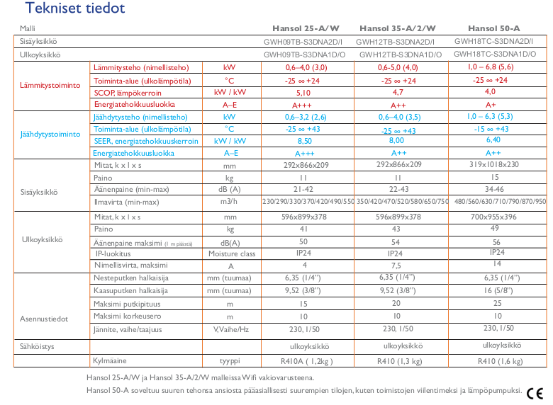

Useimmin laitteet puhaltava jäähdytyksellä pienemmällä nopeudella kuin lämmityksellä vastaavalla kauko-ohjaimen puhallinnopeusvalinnalla. ;)
Löytyykö laitteelle service manualia josta selviäisi asia?
Ehkä tässä: https://gree-bulgaria.com/wp-content/uploads/bsk-pdf-manager/GWH09TB-S3DNA1D_TSM_184.pdf
Minä olen saanut COPiksi jäähdytyksellä muistaakseni noin 16 kun piruuttani kokeilin niin että ulkona oli selvästi kylmempi kuin sisällä. Ilmavirrat sun muut oli kalibroitu lämmitykselle ( ja oravanpyörää mitattiin koko ajan ) , saattoi siitä mennä ilmaa vähän eri tavalla kun oli paksumpaa.

Tuossa linkin dokumentissa oli mainittu kuitenkin laitteen minimi jäähdytysteho ja ottoteho myöskin. :)
