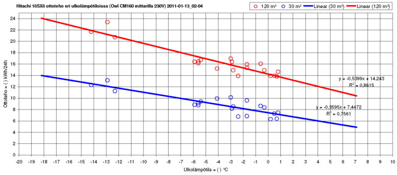

Rafu,
sulla on näemmä paljon mittauksia hitachista, onko tiedossa minkä verran tulee tehoa sisäyksiköstä maximissaan -15c - 20c välillä 25SX mallista ?
-jp

Ei ole varmaa tietoa sisäyksikön tehosta. Mittarihankinnat vielä sen verran kesken. Kovemmat pakkaset ovat kuitenkin olleet lyhytaikaisia ja sekin vaikeuttaa arviointia. Palaan asiaan myöhemmin. Liitteenä graafi, jossa lyhyemmältä jaksolta mittauspisteitä 120 ja 30 m2 tilojen 18SX8 Hitacheista.
    57,4 KB · Katsottu: 528

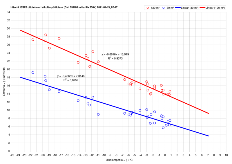

Kyllä täälläkin hetkellisesti oli -29,7 C aamulla. Vuorokauden keskiarvo on kyllä reilusti vähemmän.
Viime vuorokausina keskilämpötila on ollut -19 C .. -22 C
Liitteen ottotehomittaukset ja ulkolämpötilat ovat vuorokauden keskiarvoja klo 00:00 - 23:59
COP:eja en ole vaivautunut mittaamaan, sen verran epävarmoja tuloksia tulee joka tapauksessa.
COP on aina yli 1,0 ja lämpöä riittää, se on pääasia. Aika tapissa isomman tilan pumppu käy, korkein ottoteho jonka olen huomannut on noin 1620 W.
    82,2 KB · Katsottu: 531
