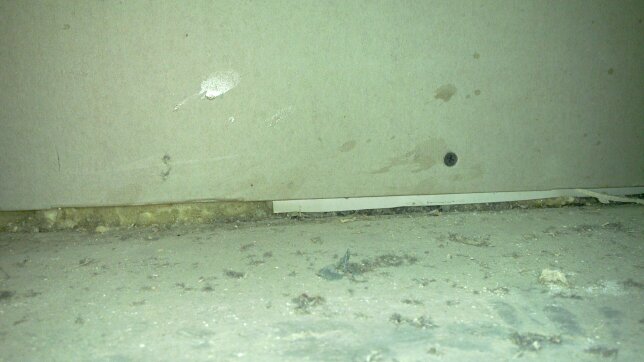

Koska ulkona on kylmä, hämmästelin rakenteita sisällä. Helpoin paikka tarkistaa lattian ja seinän liitos löytyi keittiökaappien sokkelin takaa, ohessa kuva siitä miten ammattilainen asentaa höyrynsulun. :-\
Infrapunamittari näytti paikoin alle 8 astetta tuosta kipsilevyn (ja höyrynsulun :'() alta. Vuotaa, tietysti, kun on tehty päin vittua.
    45,8 KB · Katsottu: 3 372

Vs: Kylmät nurkat ja lattian sekä seinien väliset liitokset
Onko tuossa kuvassa vasemmalla lattian alareunassa "kelta-vihreänä" näkyvä uretaania vai villaa? Jos villaa, niin huonosti on muovit laitettu, mutta jos uretaania, niin varmaan alajuoksu on jo tuossa kohdin ja se on eristetty sokkelista/laatasta uretaanilla, jolloin ei siiinä enää muovia sinänsä tarvitse. Tuo oikealla näkyvä "valkoinen" on ilmeisesti höyrynsulkumuovia.
Siinä oikealla on tosiaan näkyvissä höyrynsulun reuna. Kyse on oikeastaan paperista tai kartongista jossa saattaa olla jonkin verran muoviakin, ehkä. Urtsia ei näy, villahöttöä kyllä.
Edit - tarkempi tonkiminen paljasti että kylläpäs siellä on urtsit hötön takana, jotain rakennusaikaista villapölyä vain tuossa raossa ensin. Joku siinä on silti mennyt pieleen, mikään muu ei selitä voimakasta lämpötilan laskua paikoitellen. Vaihteluväli 7.5-14.

Mittailin varaston nurkat operaation jälkeen uretaanin kovetuttua, ja nyt näytti jo paljon paremmalta. Ei nyt ihan samaa lämpöä kaikkialla kuin seinissä, mutta aika liki. Yksi neljästä nurkasta vuotaa vielä hieman, mutta se oli aloittaessani se kaikkein paras. Seinät näyttävät ok lukemia, samoin katto - mutta betonilaatta epäilyttää reunoiltaan. Voi olla että lattialämmityksen putkia ei ole laitettu lähelle seiniä, laatta on 8-10 astetta reunoiltaan, ulkonurkissa vähemmänkin. Keskellä on 16-18 nykyisellä kierrolla.
Kävin mittaamassa sen varaston lämpötiloja ja nyt alan kyllä huolestua - lattian lämpötila -4 astetta! Seinät pakkasella n. -1. Jakotukin kohdalla oltiin sentään vielä plussalla - mutta eihän toi voi toimia noin! Jos -20 pakkasta on pitkään, niin kaikki vesiputkethan jäätyy?! Nyt ei oo ees mitään lämmityslaitetta, jonka lykkäisi tuohon tilaan - paitsi auton sisätilanlämmitin. Paska juttu :-X

Niin, siis kuvien mukaan tehtynä pitäisi olla OK, mutta totuushan on tarua ihmeellisempää.
Kylmin nurkka, joka ei siis ole se mainitsemani vaatekaapissa oleva nurkka, löytyi tänään, kun kävin kaikki nurkat läpi. Yhdessä nurkassa -5 astetta. Tuolla vaatekaapissa -2. Kaksi nurkka, joissa lämpötila on nollassa. Olohuoneen lattiasta n. 5...10 cm etäisyydellä seinästä oli kohta, jossa mittari näytti -1. Ei hyvä!

Suosittelisin että etsit ilmavuotoja ihan kädellä niistä paikoista joissa lattian lämpötila painuu reilusti alemmas kuin muualla. Itse ainakin tunnen iholla kylmän ilmavirtauksen.
