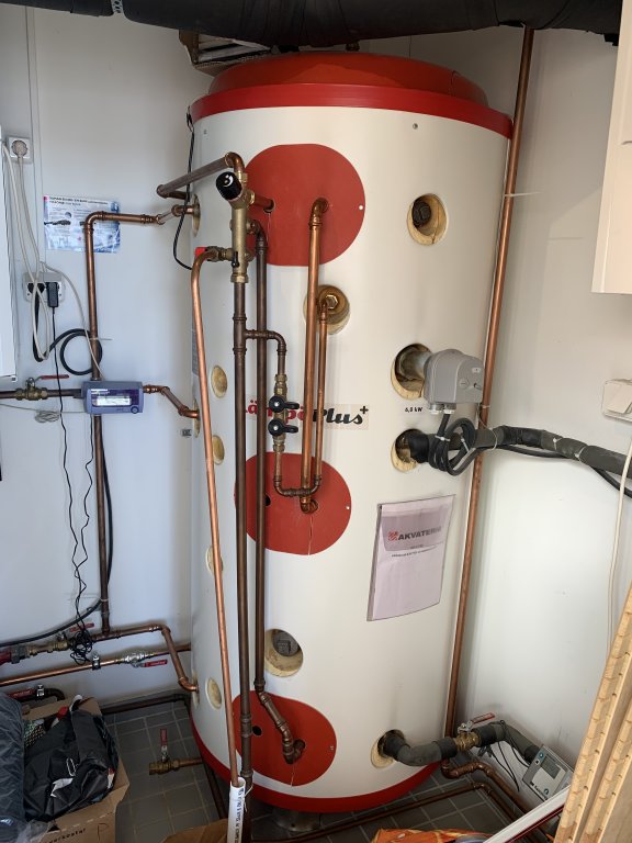

Yllättävää jos kahdellakaan kierukalla ei riitä tuon pidemmäksi aikaa riitä lämmin vesi. Missä kohdassa varaajaa vastus on? Jos vilp lataa keskelle ja vastus on yläosassa, voisi homma korjaantua yksinkertaisesti säätämällä vastuksella yläosan lämmöt korkeammalle. Laita vaikka kuva siitä varaajan kyljestä niin näkyy miten ja mihin on kytkennät tehty.
Meillä on pärjätty 10v öljykattilan 6kW vastuskäyttöisellä 160l tilavuudella + yhdellä kierukalla. Matalan virtaaman suihkupäät & eikä naisväkikään harrasta kymmenien minuuttien suihkutteluja.
Kannattaa tuo kuitenkin testata. DHW prioriteetilla tehdään lämpöä varaajaan varaajan yläosan anturin (käyttöveden) ehdoilla. Kannattaa lyhentää myöskin viivettä vastuksen apuun tulolle.
Mitkä asetukset siellä nyt on lämmitykselle ja käyttövedelle? Tuo laite ei taida olla alunperin suunniteltu ns. "tank modelle", jonka mukaan se on nyt on asennettu. Voi olla että asetuksia pitää hieman säätää nykyiselle kytkennälle.
Eli sitä pitää nyt ajaa aina DHW monella.
Onko varaajassa antureita anturitaskuissa yläosassa ja alaosassa joiden mukaan varaajaa varataan? Ilmeisesti siellä ei nyt ole vaihtoventtiiliä ollenkaan, kun ladataan vain keskivaiheelle?
Tässä oli esimerkki vaihtoventtiilikytkennästä (split laitteessa)
Ainoa anturi on asennettu nähdäkseni tuonne yläosaan (jää kuvassa sekoitusventtiilin ylipaineineventtiilin taakse). Ainoa asetus VILPin päässä on tuo 55 asteen tavoitelämpötila. DHW-moodi ei käyttönapista suostu menemään päälle. Laite on vanhempaa AH-sarjaa, jonka käyttöpaneeli on tuota vanhempi, mutta senkin asetukset netistä löysin. Vaihtoventtiiliä tuossa ei ole, kun sekä lämmitys että lämmin käyttövesi otetaan samasta tankista.
LKV käsitermostaatti vaan tuolta ylhäältä täysille kokeeksi. Kannattaa ensin kiertää täysin kiinni, noissa joskus termostaattiosa menee sisältä jumiin.
Anturi kannattaisi siirtää alemmaksi vastaajan keskelle, niin saisi koko yläosan vastaajasta lämpimämmäksi ja olisi paremmin kapasiteettia lämpimän veden valmistukseen.
Harkitsisin priimausvaraajaa käyttövedelle perään, VILPin SCOP paranisi kun ison vastaajan lämpötilaa voisi alentaa lattialämmityseen sopivammaksi esim. 40 C.

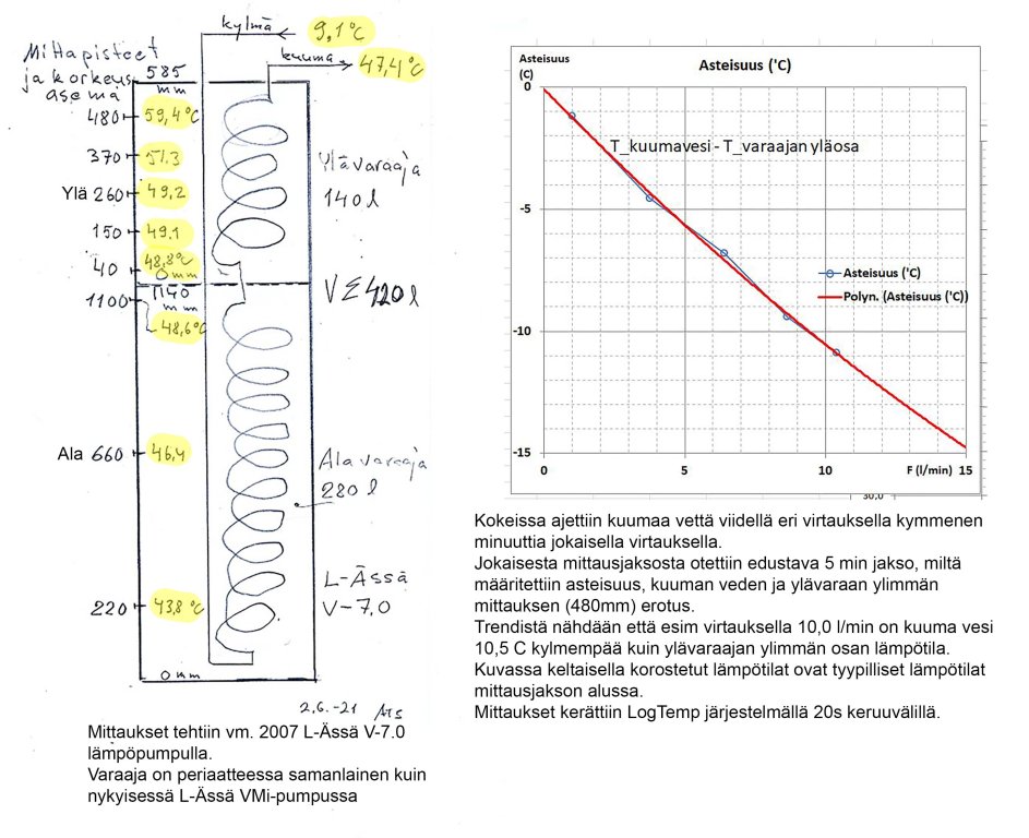

Muutama sana siitä kun energia on ladattu säiliöön ja kuumavesi tehdään säiliössä olevassa kierukassa.
Oheinen koe on tehty L-Ässä V-mallin maalämpöpumpulla.
Lämpöpumpussa on 420 litran varaaja ja siinä talon lämmitysvettä sekä varaajassa kierukka.
Oleellista käyttöveden riittävyydelle on kuuman veden virtausnopeus sekä kierukan mitoitus.
Esim virtauksella 12 l/min on kierukasta tuleva vesi 12 C kylmempää kuin varaajan yläosan lämpötila.
Jos varaajan yläosan lämpötila on 50 C ja virtaus 12 l/min on kuuman veden lämpötila 38 C.
Joku sanoisi nyt että kuuma vesi on loppumaisillaan vaikka varaajan lämpötila on vielä 50 C.
Tämä ei vastaa suoraan @nuutti'n tilannetta mutta on periaatteessa samanlainen.
    137,4 KB · Katsottu: 142

Käsitermostaattia jo aiemmin pyörittelin ja jätin täysin auki, mutta tämä ei tilannetta ainakaan olennaisesti parantanut. Käyttääköhän tuo VILP tuota anturia mihinkään, kun näytöistä löytyy vain saapuvan ja lähtevän veden lämpötila? Mistähän pumpulle löytyisi tieto, että minkä lämpöistä vettä sillä kannattaa tehdä? Ainakaan omassa käyttöohjeessa ei tähän mielestäni oteta kantaa.
VILP näyttää järjestelmän paineeksi 1,2-1,4bar ja käyttöohjeen mukainen täyttömäärä olisi 2-2,5, mutta vettä käsketään lisäämään vasta paineen alittaessa 0,3bar. Onko tuolla merkitystä toiminnan kannalta?
Voi olla että anturin tietoa käytetään vain tuon vastuksen ohjaamiseen. Mistä vastuksen sähköt/ohjaus tulevat?
Ohkohan tuossa nyt ns. "sanitary water tank kit" jolla ohjataan tuota lisävastusta? (sivu 50 asennusohjeessa)

Dip-kytkimet on kytketty sen mukaan, että sanitary water tank olisi asennettu (2 off, 3 on), mutta laite valittaa vedenlämpöanturista (CH:0:cool:. Liekö tämä syynä, ettei sanitary tankin lämpöä näytetä. Sähkövastuksen ohjaus on VILPin takana. Perustuu ilmeisesti VILP:n vedenlämpöön, kun sähkötaulun mittarin mukaan toimii ajoittain vaikka sanitary tankin lämpötilaa ei ole käytettävissä
Näkyivätkö inlet ja outlet lämpötilat nyt?
Mihin menee se lämpöanturin johto nyt? Sivulla 50 on
"Step 5. Find sanitary water tank sensor. Plug it to 'CN_TH4' (Red Connector) of the main PCB assembly 1. The sensor should be mounted correctly to the sensor hole of sanitary water tank"
Onkohan CH:08 sama nyt kuin Th8? (Th8 Entering water temperature sensor) Jos se on tuo Th8, niin kyllä sen pitäisi olla kunnossa ja toiminnassa. "- Th8 and Th9 are connected at 6 pin type connector CN_TH3"

Inlet ja outlet lämmöt näkyvät ja anturin johto menee tuohon liittimeen.
Käsittääkseni tuo CH08 on "08 Problem in Water Tank sensor" ja syynä joko liitäntä, vika anturissa tai pcb:ssä
Eli tarkalleen ottaen +suuntaan laitaan?
tai tuosta kuvasta hämärästi katsoen vastapäivään laitaan?
Ensin myötäpäivään ja loppui lämmin vesi kokonaan ja sitten päinvastaiseen suuntaan loppuun asti
