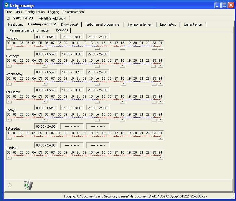

Minulla on pyynnin pudotus 21C->17C arkisin pörssisähkön kukkuloiden normaaliin esiintymisaikaan. Pumpun kello ei ole ajassa, pitäisi jaksaa kytkeä sen ulkotermarissa oleva kellovastaanotin.
Ei mitään kuumennuksia lämmitysaikoina, mutta patteritermarit teoriassa saattavat kompensoida. Alakerran ILPpi on päällä mutta eise tunnu ehtivän reagoida, kake on siinä vieressä kun sillä kuivaillaan ulkovaatteita.
Pakkasia odotellessa, voi olla vähän tiukka säätö niille keleille. Ei talon lämpötila niin äkkiä muutu, jollei se nyt ihan teltta ole, mutta keskimäärin toki pitää saada riittävä teho. Meillä on senverran varaa kiertoveden lämmössä että patteritermarit hyvinkin saattavat hoidella sen puolen.
