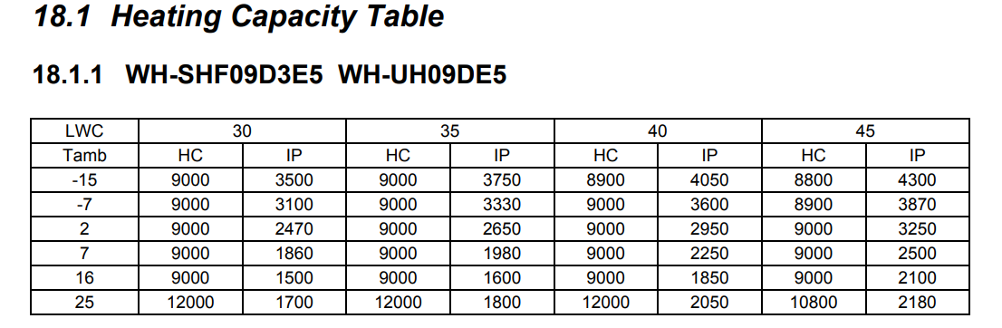

Nykyiset VILPit antaa nimellistehoa hyvällä copillla myös kovemmissa pakkasissa, joka on uusinta uutta VILP rintamalla. Tässä esimerkiksi Panasonicin split koneen taulukkotietoa.
400 kwh tuntia tammi-helmikuussa koko vuoden ajalta on kyllä tosi mitätön luku vaikka millä mittarilla. Rahassakin n. 60,- euroa.

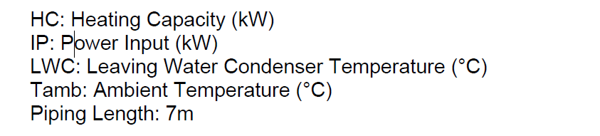

Tuo ei näytä enää niinkään mainiolta, kun ottaa huomioon kovimmilla pakkasilla tarvittavan lämmitysveden lämpötilan, jotta riittävä lämpömäärä saadaan johdetuksi taloon. Sitä paitsi ongelmat alkavatkin vasta, kun pakkanen kiristyy -20 astetta kovemmaksi, jolloin nuo -15 asteen lukemat eivät enää päde ja sähköverkon vaikeudet alkavat hypätä silmille. Toki, jos lämmittää muulla kuin sähköllä tuolloin, asia on kunnossa (olkoon syy, ettei vilpin teho riitä tai sähkö niin kallista, että hinta hirvittää tai sitä ei ole varaa pitkään maksaa).
