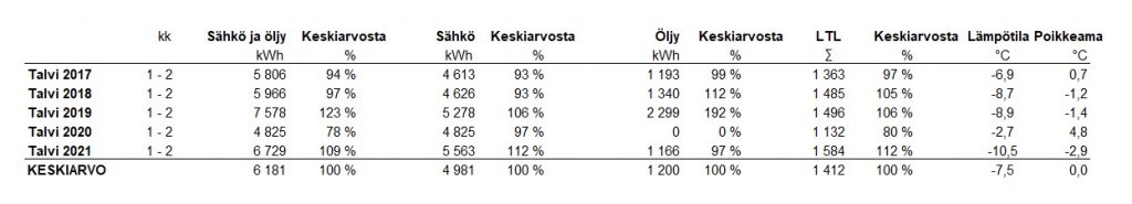

Kun tämä maaliskuu ei vaikuta enää lainkaan tavanomaista kylmemmältä, niin tässäpä talviajan kulutukset ja lämpötilat 5:ltä lämpöpumpun toimintavuodelta. 2019 talvella oli kovia pakkasia mutta tänä vuonna oli keskimäärin selvästi kylmempää tammi - helmikuussa.

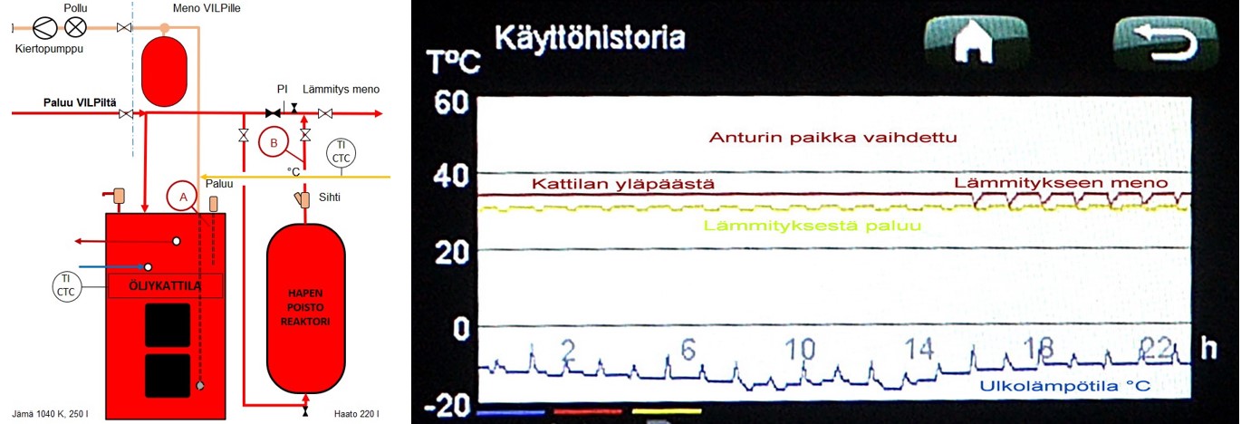

Kohtuullisen tasaiseen polkee pakkasesta huolimatta.
Koska Setä ei itse saa kunniaa säätää lämmitykseen menevää, yksi anturi on vapaana. Sillä voi mittailla muuta ja käyrä ilmestyy näytöön. Kattilan yläpään lämpö pysyy hyvin tasaisena, mittauspiste A. Mittauspisteessä B näkyy sitten jo vaihtelua, koska pääosa virtauksesta menee suoraan hapenpoistoreaktorin läpi. Tarkalleen ottaen sulatuksen aikana viilentynyt vesi alkaa tulla hapenpoistoreaktorista ulos sulatuksen päättyessä. Lämmityksestä paluu hiukan nypyttää sulatusten tahdissa. Sulatukset näkyvät isosti ulkolämpötilassa sillä anturi on aivan ulkoyksikön kennon vieressä.
