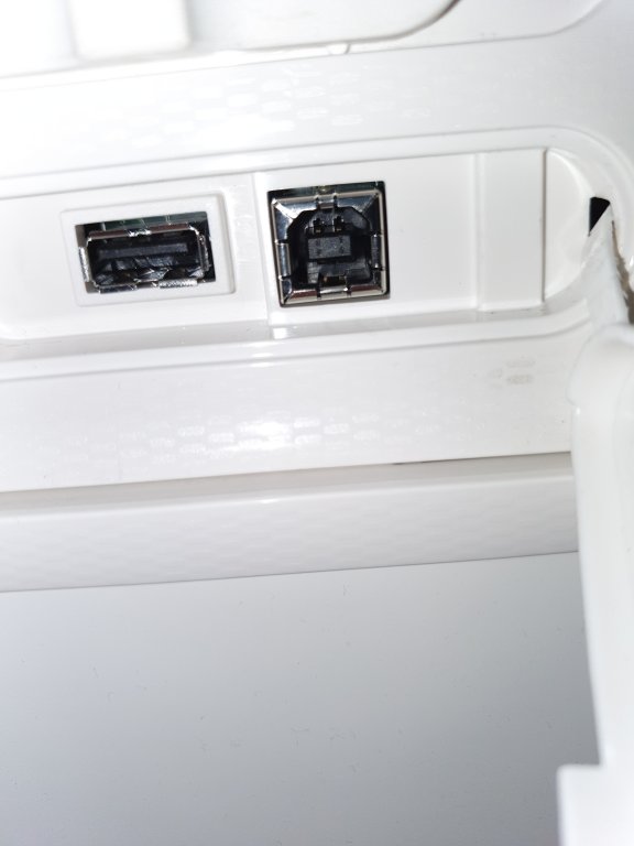

Mikähä vikana ku en pysty yhdistämään laitetta uplinkiin verkkokaapelin kautta? Kaapeli on kunnossa ja koitin kytkeä siis usb rj45 adapterilla. Koko ajan f750 laite näytti, että verkkokaapelia ei kytketty. Uusi softa asennettu pari viikkoa sit

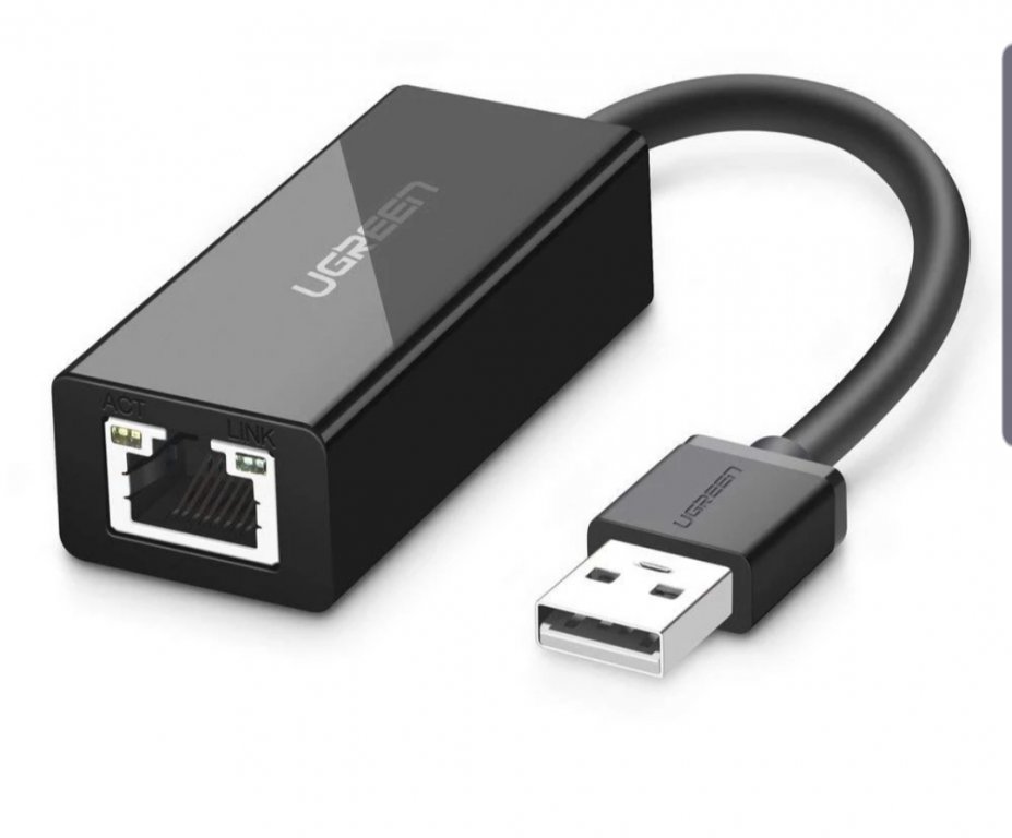

USB RJ45 adapterilla, voitko hiukan avata tuota kytkentää? Lähinnä mietityttää miksi adapteri, eikö noissa ole RJ45 liitäntä jo vakiona?
Rehellisesti sanoen, omakohtaista kokemusta noista ei kyllä ole mutta en ole kyllä myöskään missään vaiheessa kuullut että tuon pystyisi verkkoon kytkemään usb liitännän kautta jos usb liitännällä tarkoitetaan se näytön yhteydessä oleva johon usb tikku on tarkoitus laittaa loggauksen ja päivitysten yhteydessä. Mutta toki voi olla että ymmärsin koko asian väärin.
tämmöstä käytin ku ei nuo minusta rj45 paikkoja ole
Tuo vaikuttaa USB-Ethernet-adapterilta (tekstin ja kuvan perusteella). Tietokoneen voi saada tuollaisella kiinni verkkoon, mutta eiköhän tuo USB-paikka F750:llä liene tarkoitettu vain muistitikun liitännäksi (luku ja/tai kirjoitus) tai sitten joksikin erikoistuneemmaksi systeemipäivitys-/statusportiksi ties millä protokollalla? EI tuossa varmaankaan ole minkäänlaista tukea varusohjelmiston puolesta USB-liitännän ja adapterin kautta emuloidulle verkkoliitännälle pilvipalveluyhteyksistä nyt puhumattakaan.
Jasso. Onpa hyvään paikkaan laitettu. Tosin itse en omasta sitä edes nää kun laite melkein seinässä kiinni.
Ohjekirja on hyvä apu tämän kanssa :)
(F470 kun pääsee oikealta puolen about näytön korkeudella kopeloimaan kaapeli löytyy.)
Jos tuo ei onnistu, sitten etupaneeli pois ja suoraan näyttöyksikköön. Varsinainen RJ45 löytyy tuosta näytöstä, vedetty vaan piuhalla valmiiksi koneen taakse.
Itseasiassa näytön takana.
Viisaampi paikka tuo on, kun tällöin saa pidettyä vaikka etupellin kiinni jne.
Ohjekirjasta löytyy melkoisesti ratkaisuja ongelmiin.
