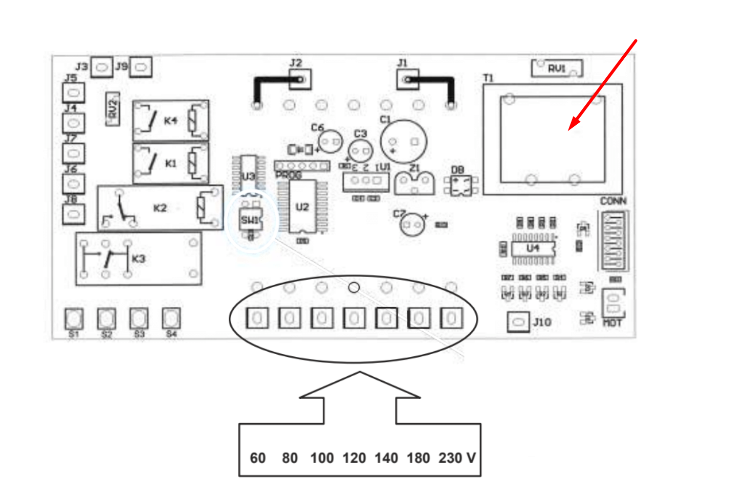

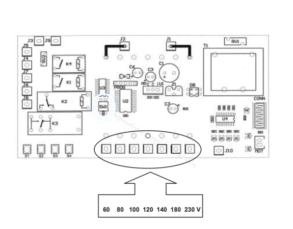

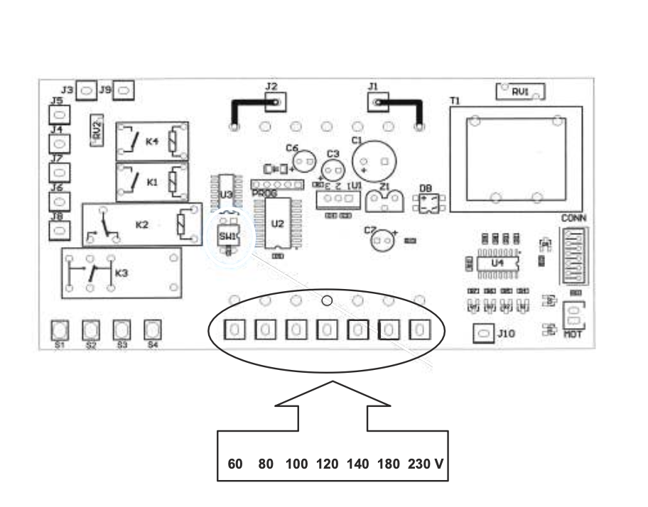

vehje ei ole ihan tämä mutta näyttäisi olevan tuonlainen piirikortti asetettuna x4 asentoon

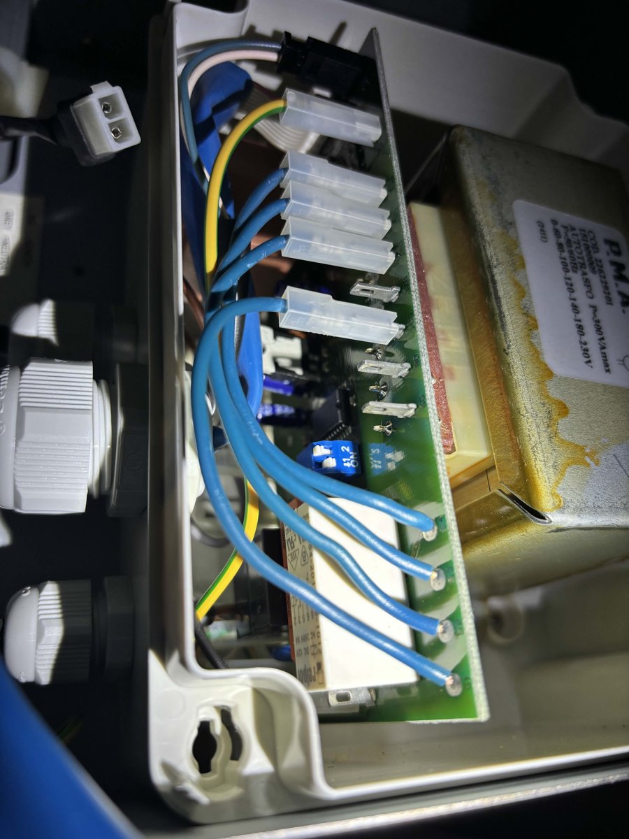

Ok, laitteessa lienee säästömuuntaja. Jos sieltä on johtoja irti tai se muuntaja on kuollut, niin puhallin ei tietty toimi.
Tuosta muuntajasta lähtee eri jänniteitä. Sieltä pitäisi mitata yleismittarilla että tuleeko sieltä eri jännitteitä. (piirilevyn alalaissa näkyvät)

Ja sähkäri kävi vaihto konkan ja ongelma jatkuu..ton näkönen ohjainhärveli olisi kuvussa ja ilmeisesti nyt siinä sitten jotain mättää..korjaakohan noita kukaan..suoriltaan ei mikään näytä kärähtäneeltä tms..Vai myykö joku noita uusina..varmaan jonkun uudemman mallin sisukalutkin tuohon onnistuisi laittaa jos vaan on tollainen 4 nopeuksinen ohjain (1. nopeus pällä koko ajan ja 3 ohjattavssa napeista)
