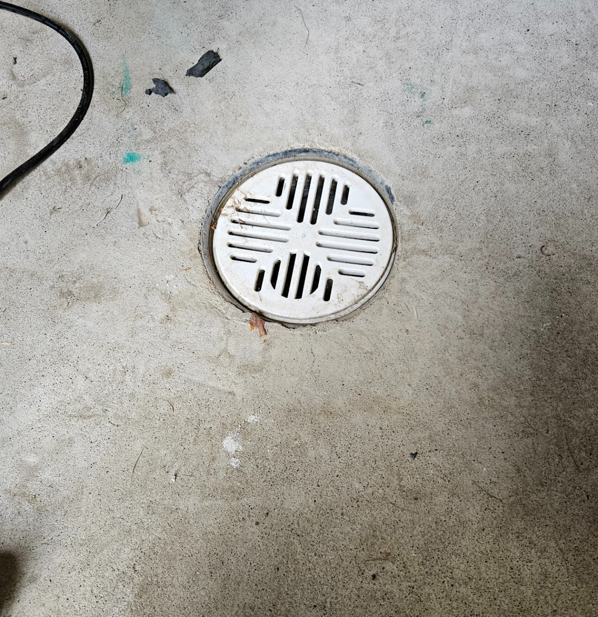

Lattiakaivo on tuollainen. En tiedä saako tuosta "virallista" muuten kuin kiristysrenkaalla ja sillä rätillä ja vesieristeellä?
Näytä liitetiedosto 98086
Hyvin samanlainen näkyy olevan kuin mulla oli. Ihan normaaliin tapaan vesieristin lattian ja tein kaivodetaljit kuten ohjeissa sanottiin. Nosto n. 20cm seinille. Sitten suunnilleen halvinta kymppilaattaa päälle. Vesieristyshän on mahdollista tehdä pumpun alle yksi nurkka kerrallaan kun jatkaa aina limittäen edellisen kerroksen päältä. Laatoitus myös kun sitähän ei tarvitse saumata siellä alla eikä kauneusarvoilla myöskään teknisessä tilassa ole väliä.

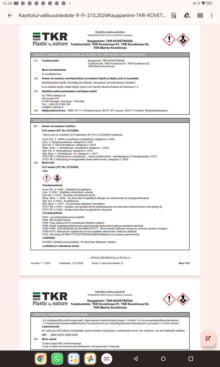

Jahas, sain tämän arpomisen sitten päätökseen. Valitsin pinnoitteeksi TKR hyytelö 2:n. Menekki on noin 500g/m2. Levitys telaamalla, pensselillä tms.
Soitin TKR:n edustajalle ja homma vaikutti sen verran yksinkertaiselle että laitan mieluummin tämän kuin epoksin. Pinnoite on joustavaa ja kaiken lisäksi hengittävää. Lisäksi tämä on virallinen vesieriste. Pohjustetta ei tarvi laittaa. Myyntiä ei ole yksityisille, mutta tilasin tutun y-tunnuksella. Hinta 171€/3 kg alv 0%. Levittämisessä ei tarvi käyttää hengityssuojaimia ja tämä taisi olla myös M1 luokiteltu.
Kaivossa karhennetaan kiristysrenkaan paikka vaikka P40 hiekkapaperilla ja puhdistetaan asetonilla. Aineen levityksen jälkeen laitetaan kiristysrengas paikoilleen. Aine tarraa itseensä eli ensimmäisen kerroksen kuivumisen jälkeen maalämpöpumpusta voi ruuvata jalat ylös ja kiilata koneen ilmaan. Sen jälkeen levittää aineen sinne jalkojen alle.

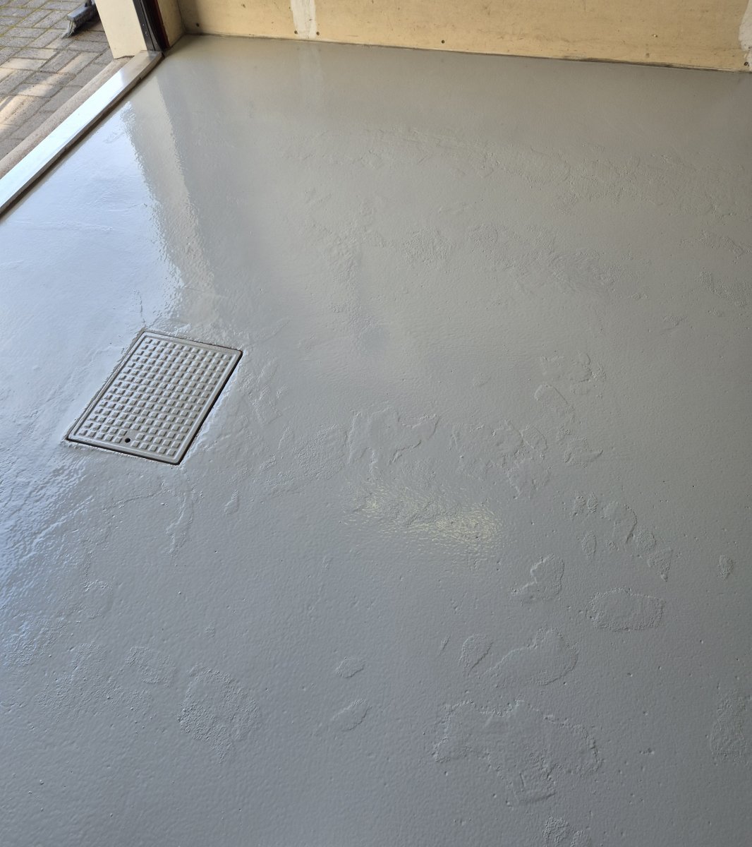

Autotallin lattia tuli tosiaan nyt pinnoitettua/maalattua tuolla Tikkurilan Temaloor 150 epoksilla. Täysin tyytyväinen lopputulokseen ei voi olla, vaikka tiedostin kyllä, että virheetöntä pintaa ei pysty saamaan eikä autotallissa sillä niin ole väliäkään. Tässä kuitenkin muutama vinkki, jos jollakin on vastaava projekti edessä ja lähtökohta sama kuin minulla, eli vanha betonipinta, jossa jo vähän rapautumaa eikä tietysti mitään hiertopinnoitteita tms.
  1. Pinnan hiontaan käsikone vuokraamosta (Hilti DGH150) oli ihan passeli ja sillä saa tarvittaessa poistettua pintaa tehokkaastikin. Välillä haukkaa tahattomastikin, vaikka varovasti yrittää hioa. Hyvä imuri ihan ehdoton, betonipölyä tulee yli kilo per neliömetri.
  2. Jos pintaan jää paikattavia koloja, näistä teollisuusepokseista voi tosiaan tehdä paikkausmassaa hienon hiekan tai jonkun paremman täyteaineen (esim. Sylothix 51) kanssa. Ainakin hiekkaa käyttäessä ongelma on, että paikkauksia ei saa riittävän siististi pinnan tasoon, vaan ne on varauduttava hiomaan timantilla kovettumisen jälkeen. Paras tapa siis olisi vetää ensin paikattaviin kohtiin pohjustusepoksi. Kun se on imeytynyt ja kuivunut (ei mene montaakaan tuntia), tekee paikkaukset ja antaa kovettua noin 12h ja sen jälkeen hioo tasalle. Jonkun muun täyteaineen kanssa voi onnistua ilman hiontaakin, mutta tästä ei nyt kertynyt kokemuksia. Minä tein ensin koko lattian pohjustuksen, ja sitten vasta paikkauksen luottaen siihen, ettei hiontaa tarvita ja tämä oli suurin virhe! Olisi pitänyt hakea hiomakone vielä uudestaan vuokralle... Lopputulos on melkoinen "pakanamaan kartta", mutta toivottavasti edes kestävä.
  3. Itse maalauksessa olisi iso apu, jos olisi kaveri tekemässä ja sekoittamassa aina uuden erän epoksiseosta. Työaika on todella lyhyt (20...30min) ja mitä ripeämmin saisi levitettyä ja tasattua tavaraa lattiaan, sitä parempi. Reunojen sutimiseenkin menee herkästi kallisarvoista työaikaa.
  4. Levittämisessä jonkinlainen kumilasta on todella kätevä, jonka jälkeen telalla tasoitus. Pelkästään telaamalla en lähtisi kokeilemaan, eikä teräslastakaan taida olla paras levitystyöakalu. Tähän käyttöön on myös oikeita "kovakumilastoja", mutta saatavuus huono ja kalliitakin ovat. Puuilon halpa solukumilattialasta toimi jotenkin, kalliimpi oikealla kumiterällä varustettu olisi ehkä ollut parempi.
  5. Jos on riittävän pieni ala maalattavana ja on ripeä, niin mieluiten ainakin viimeisen pinnan kanssa koko alalle levitys ensin lastalla ja vasta sitten piikkikenkien kanssa tekemään telalla tasoitusta. Pohjustuksen saa tehtyä myös kaistoittain "kuivalta maalta" varrellisella telalla.
  6. Pelkäsin maalin menekkiä, mutta riittoisuus oli positiivinen yllätys. Tuoteselosteen vaihteluvälin optimistinen pää toteutui täällä: riittoisuus oli noin 5m2/litra valmista ohennettua seosta sekä pohjustuksessa että pinnoituksessa + alle litra ohentamatonta seosta paikkauksiin. Mutta riippuu varmaan ainakin pinnan huokoisuudesta.
  7. Lisähaastetta tuo yllätysten ilmaantuessa se, että päällemaalaus on tehtävä 48h sisällä edellisen kerroksen levittämisestä. Eli jos tajuat vaikka la iltana että nyt tarvitaankin vielä vuokraamosta hiomakonetta paikkausten siistimiseen, olet lirissä!
