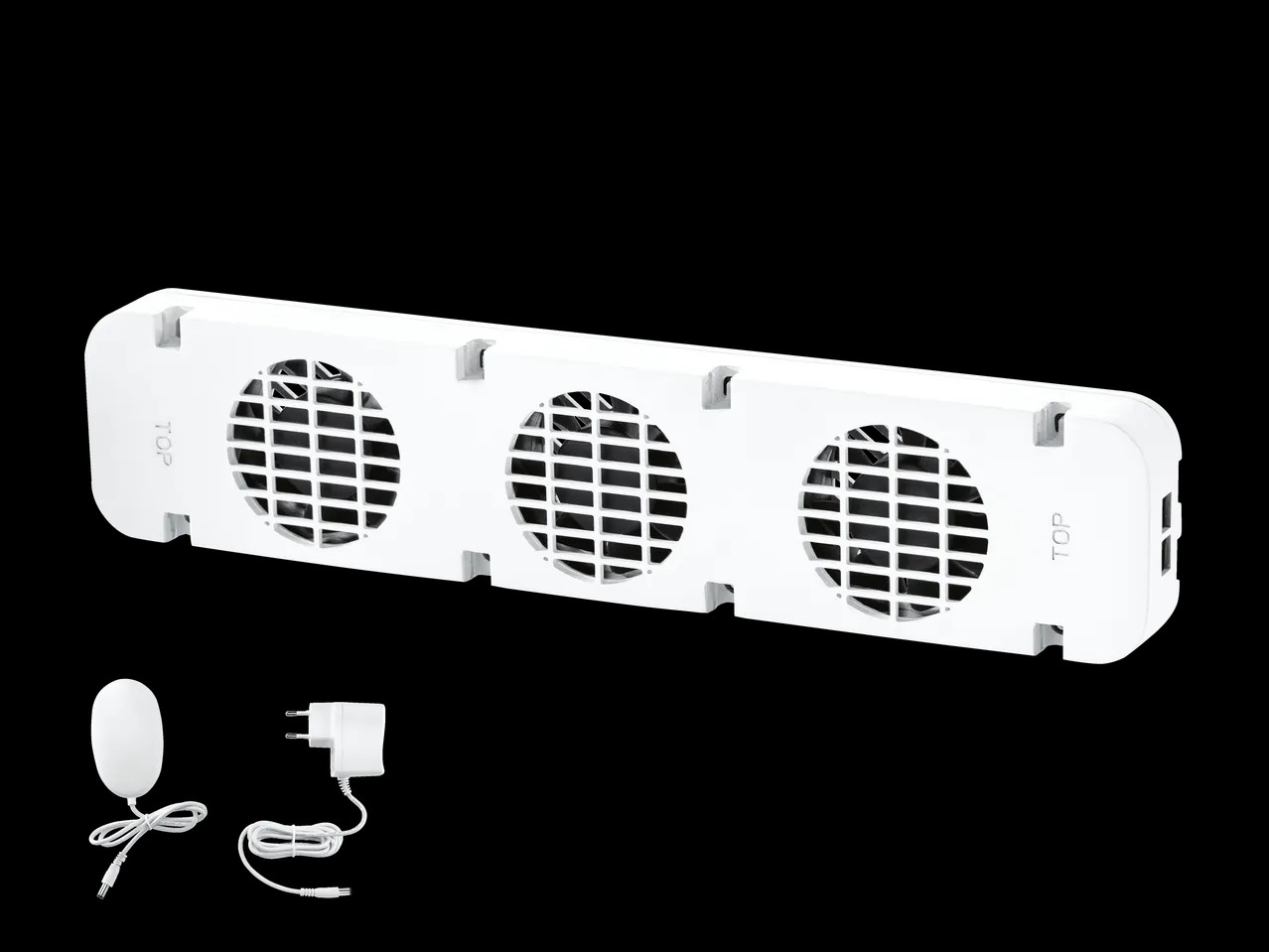

Huomasin tänään että Lidl on tullut myyntiin pattereihin kiinnitettäviä puhaltimia 19.90€ / kpl
Ostin yhden kokeeksi, ainakin on hiljainen mutta jää nähtäväksi tarkoittaako samaa kun hyödytön :)

Ilmoitettu puhallinteho on 26 m3/h ehkä pitäisi kokeilla laittaa suosiolla kaksi puhallinta.
En löytänyt Purmon Ulow E2 puhallintehoja että voisi siihen verrata.
Termostaatti aktivoituu 35 asteessa niin jätin sen nyt itse kytkemättä kun ei muuten laite pyöri kuin kovilla pakkasilla.

No menin lopulta ostamaan yhden kun tuli vastaan vielä 30% alennuksella. Pistin pienen kaksilehtisen patterin pohjaan. Kyllä se ihan havaittavasti lisää ilman virtausta patterista ylöspäin. Aiemmin olen käyttänyt siinä samassa isompitehosita puhallinta mutta uskoisin että tuo lisää ihan hyvin patterin luovutustehoa vaikka ilmavirta ei olekaan hiuksia nostattavaa.
Se aiempi tuuletin kulutti 18W ja tämä ehkä vain puoli, joten vastaa ihan hyvin tarkoitusta kun ei kuluta paljoa sähköä. Tarkoitus ei itsellä ole lämmitystehon lisäys niinkään vaan saada vesi palaamaan viileämpänä paluuseen.
Aiemmin välttelin hankintaa kun en oikein tiennyt miten sen saa kiinni eri kokoisiin patteriehin mutta hyvin se tuohon tarttui kun magneettien paikkoja pystyi helposti vaihtamaan.

Itsellä kanssa pitkä yksilehtinen. Siinä minulla on pieni tornituuletin toisessa päässä, joka puhaltaa patterin ohi virtauksen sivuttain. Yksi puhallin riittää puhaltamaan läpi koko patterin toiseen päähän asti.
Tuon saa pyörimään jatkuvasti, termostaatin lämmittää 35 asteeseen ja ottaa termostaatin liittimestä irti. Mulla ainakin jää tuulettimet pyörimään.
Onkohan siellä jommassa kummassa liittimessä mekaaninen kytkin, jos liitin ei ole paikallaan. Periaatteessahan tuossa on virtaliitin ja termarin liitin vain sarjassa koska järjestyksellä ei ole väliä kumpaan mitäkin laittaa. Sen huomasin ettei käden lämpöisenä saanut sitä käyntiin, mutta minulle tuo 35 on ihan passeli.

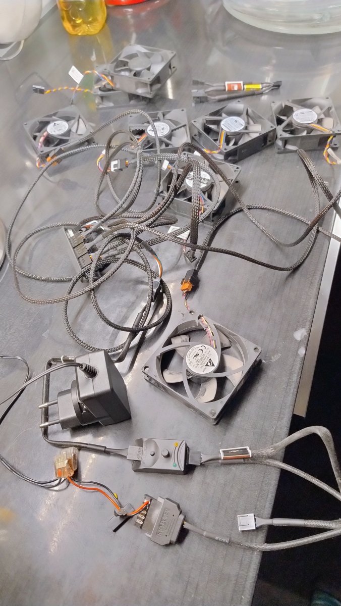

Tilauksessa on PWM säätöinen prosessorituulettimiin perustuva setti. Kasa käytettyjä puhaltimia odottelee hyllyssä. Ostin valmiina johdotkin, sekä ohjaimen. Tarkoitus nopeuttaa vanhasta autotallista tehdyn monitoimitilan lämmitystä, kun halvalla pösällä se ei kerkeä lämmetä yössä. C22 kolmen metrin matala patteri, joten oletan puhaltimien äkkiä tuplaavan tehot vastaamaan puolta isompaa. Puhallus myös tasaa tilan lämpöä ja siirtää ilmaa joka nurkkaan. Vedosta ei tuolla ole väliksi.
