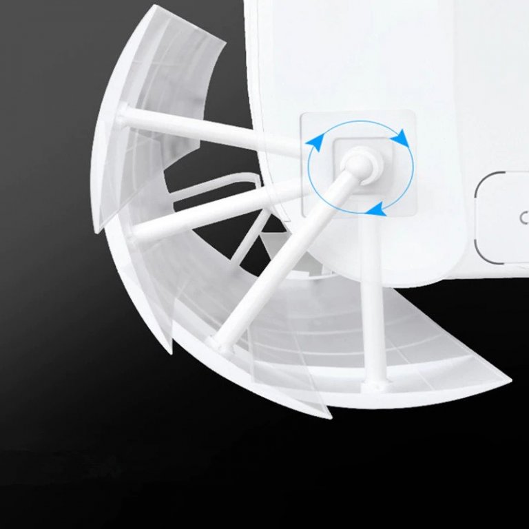

Onko jo saapunut?Noniin. Laitoin sitten Kiinasta tilaukseen air conditioning air shieldin. Leveydeltään säädettävä muovi lamelli joka liimataan ilpin sivureunoihin saranoilla ja on säädettävissä. Katsotaanpa 4 viikon kuluttua kun saapuu
Saapui kyllä. Hieman vempula tuo on mutta tekee tehtävänsä, ohjaa hyvin ilmavirran ylöspäin ja ratkaisi meidän ongelman. Jos jaksan niin laitan kovikkeen tuon lisälamellin reunaan niin pysyy suorempana...esteettisistä syistäOnko jo saapunut?
€ 23,32 42%OFF | Anti Direct Blowing Retractable Air Conditioner Shield Cold Air Conditioner Wind Deflector Baffle XH8ZÄäh, tällaista olen parin vuoden ajan etsinyt, mutta tuli vasta nyt vastaan. Tänään viimeinen päivä, kun tuota olisi tarvinnut ja kämppä meneekin syksyllä vaihtoon. Osaa ainakin seuraavaan kämppään ostaa tarvittaessa
