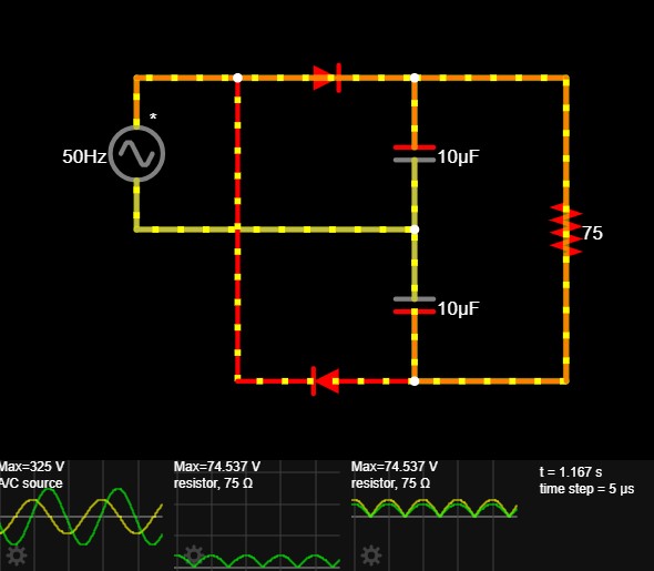

Paneelien lumien sulatusten tai mekaanisten poistojen kanssa lienee sellainen riski että operaation "TMA" on 100 vuotta tai enemmän.
Eli 10 tuollaista sarjaan niin saisi esim. 600V. Vai tarviiko niin paljoa normaaliin stringiin? Vaikka 12 paneelia?
Koska kyse on lyhytaikaisesta lämmittämisestä, ei sähkön laadulla ole sinänsä väliä, ts. dc ripple ei haittaa -> sopiva piiri tuohon olisi sopivasti mitoitettu ja sovitettu 230VAC syöttöinen tasasuuntaaja lähtöpuolen konkilla, jolloin siitä tulee jännitteenkertoja.
Sovitus (lähtöpuolen kapasitanssin) on tarpeen, koska siitä riippuu mihin jännitteeseen tuo lähtö päätyy kun sitä kuormittaa paneeleilla. Ja paneelit ovat sen verran epälineearisia, että jokunen iteraatio voi olla tarpeen, helpompi varmaan kokeilla kuin simuloida, ehkä?
Jos haluaa hienon, tekee 3v tasasuuntaussillasta modifioituna, ja tehonsäätö (jos tarpeen) PWM:llä / lampun himmentimellä. Osat maksaa euroja.
Hmm... mitenhän lupien kanssa. Tuollainen tuottaa sen verran radiohäiriötä, että voisi laskea kokeelliseksi lähettimeksi, jolloin radioamatöörin luvilla saisi tehdä ja jopa kytkeä verkkoon (täysin?) laillisesti? :)

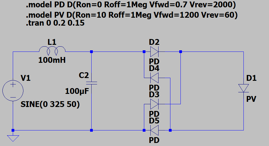

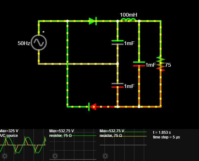

Nopea simulointi lämmityspiiristä, 12 x 400Wp paneeli sarjassa, lämmitysteho suunnilleen nominaali 400W per paneeli, jännite pyydetty 600VDC:

Olisi parempi että tuossa olisi jonkinsortin virtarajoitus ja adaptiivisuus erikokoisille stringeille.
Virtarajoitus siinähän on - sovituksen muodossa.
Adaptiivisuus.... korvaat konkat säätösellaisilla ja lisäät ehkä säädettävää induktanssia. Aletaan olla aika lähellä antennisovitinta toiminnallisesti - mikä sopikin radioamatööriluvilla kasattavaksi. Samalla hinta noin satakertaistuu, jos riittää.
Mutta kun kerran PV-stringi tuskin dynaamisesti muuttuu joka päivä, sanoisin että kiinteä kytkis on paras.

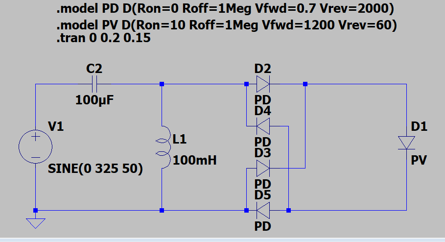

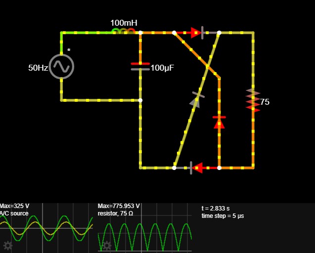

Virta rajoitettuna, jännite 75V ja teho alle watin per paneeli:
Todennäköisesti mitään virtaa ei edes kulje, koska paneelien kynnysjännite estää.
Tuota kapasitanssiahan voi säätää kytkemällä rinnalle ja pois konkkia, esim euron heksakiertokytkimellä saa 16 porrasta. Ei tarvitse kallista säätökonkkaa. Tai kytkentä voi olla vaikka shellyllä tms ohjelmallisesti.

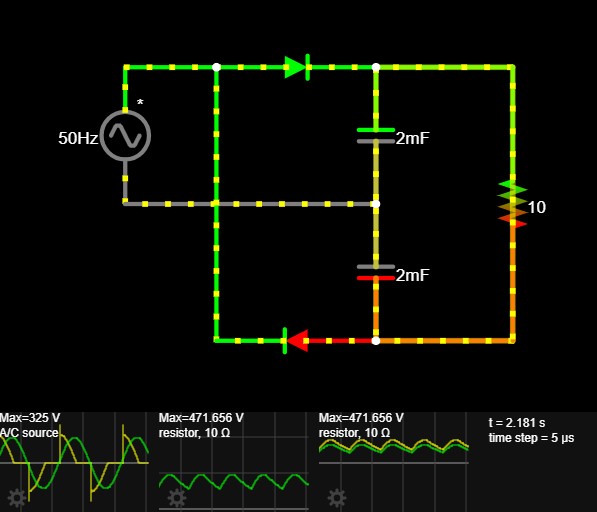

Tässä toisenlainen sulatuslaite. Se sopeutuu automaattisesti paneelien määrään eli jännitteeseen ja kykenee sulattamaan jopa 1200V paneeliston tai enemmänkin. Ei sille ole muuta rajaa kuin noiden komponenttien jännitekesto.
Hieman paljon tuo haukkaa virtaa, mutta virran aaltomuoto on ihanteellinen. Ottoteho on 7,4 kW (34A) ja hyötysuhde erinomainen.
Kokeilin myös 600V paneelilla jolloin virrankulutus putosi 20,5A ja paneeliin menevä virta pysyy suhteellisen samana kuin 1200V versiossa. Laitetta vois siis helposti siirtää talosta toiseen kun sitä ei tarvitse trimmailla paneeliston mukaan.
Näytä liitetiedosto 105291

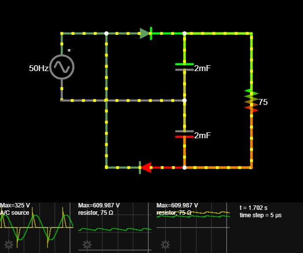

Lämmitys muuten toimii vaatimattomalla aaltomuodollakin ihan yhtä hyvin, ei haittaa vaikka olisi sakaraa. Ja kuluttajalle PF on se ja sama, toistaiseksi.

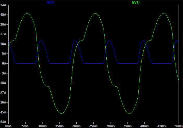

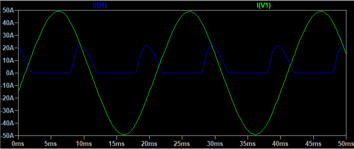

Ja aaltomuodon muokkaus on helppoa, tässä ripple poistettu liki täysin:
Jep, tuossakin se on ihan pulssimainen.
PF on se ja sama
En laskenut mikä tuon PF on, mutta harmoniset siinä on tosi vähäiset. Kuormaan näytti menevän lähes kaikki ottoteho niin epäilen, että loisvirta ja sitä kautta myös PF on aika hyvä. Hyvä PF vaaditaan tuon tehoisilta laitteilla EU:ssa, kuten tiedät.
