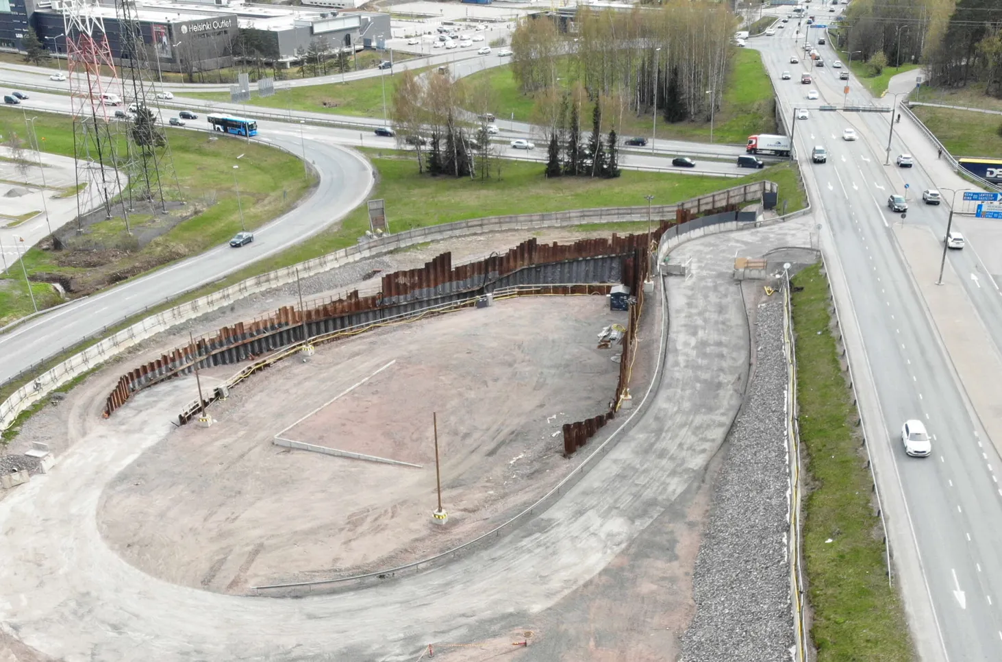

Tuossa vielä tämän hetken ilmakuva tuosta Vanhan Porvoontien ja Kehä III:n silmukasta, jonka sisään tuo luolaston suuakko tulee. Kuvan yläreunassa näkyy Helsinki Outlet ja vas.laidassa Vantaan Ikean parkkipaikan kulma. Siitä sitten ajattelemaan millainen tuo liikennetilanne onkaan kun tuolta pukkaa mäkeä ylös ja alas kuorma-autoja solkenaan sitä louhosta pois kuskaten.

Miksi tuo liikennettä jumittaisi kun rekoilla on rampilla kyllä tilaa odottaa? Ja onko jossain kerrottu että louhetta roudataan juuri ruuhka-aikaan?
No se nähdään sitten kun tuo tosiaan pääsee vauhtiin. Itse kuitenkin ihmettelen miksi ihmeessä tuohon on pitänyt tuollainen oma lenkkinsä tehdä, kun saman olisi aikaansaanut liittämällä sen suoraan tuohon Kehältä jo nousevaan ramppiin, jonka päässä on ne liikennevalotkin jo valmiina. Olisivat vaikka katkaisseet väliaikaisesti tuosta rampista toisen kaistan tätä rekkaliikennettä varten jos ei muuten.
Saattaa syynä oll aihan liittymiä koskevat määräykset minne niitä voi tehdä. Liekö liittymä pysyvää laatua niin ei kanata väliaikaisia ratkaisuja edes tehdä.

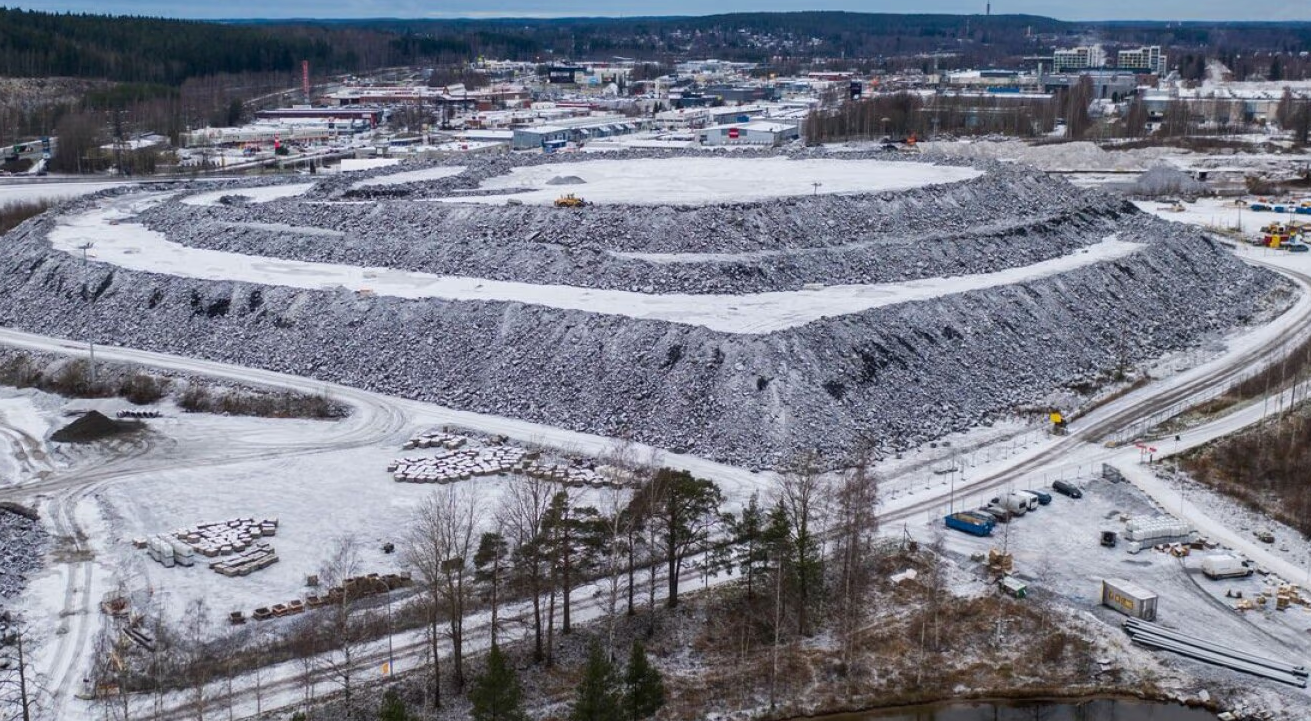

Thampereella murjottiin Näsäkallioon ( suom. Sulkavuoreen louhittiin ) miljoonan kuution potero ja louheet ajettiin läjityksen jälkeen Näsäjärvee ratikkasaareksi.

Ei se trafiikki silmiin pistänyt, soljui muun liikenteen sekaan, (en asu varrella mutta lähistöllä), lähinnä mieleen jäi se jumalaton louhevuori rannalla, kun vesiluvan viivästyksen takia piti tehdä väliäikainen varasto, joka maksoi n. 4 milj ylimääräistä.
"Näin miljoonan kuution kivivuori siirretään Näsijärveen":

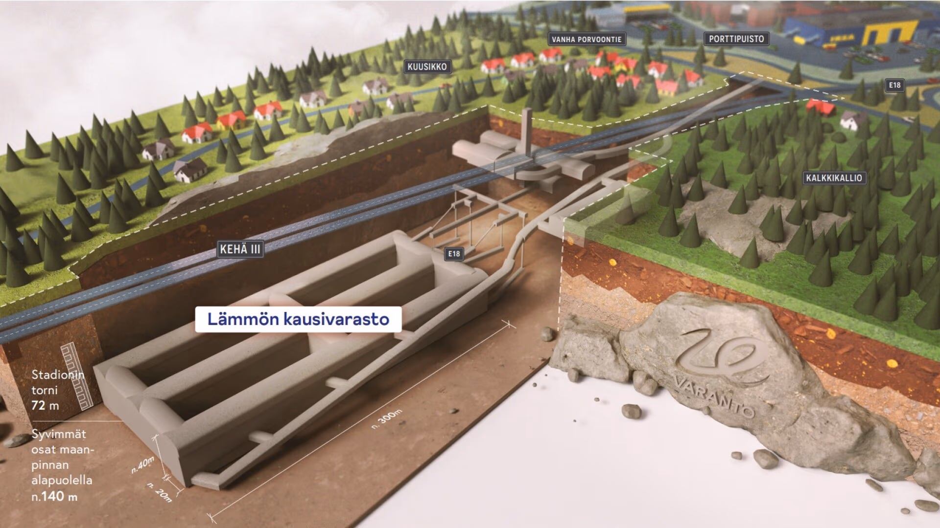

140 asteinen vesi tarvitsee vähintään 2,7 bar ylipaineen ja käytännössä vielä enemmän ei kai vettä säilytetä kiehumispisteessä. Onko noita teknisiä ratkaisuja kerrottu jossain. Jonkinlaisen kannen tuokin kattila tarvitsee. Jutuissa sanotaan että pohjavesi antaa luonnollisen vastapaineen, onko säiliön yläosassa myös samat vastapaineet.
Kaukolämpöverkon paine on normaalistikin paljon tuota korkeampi, jopa 16 bar, joten mitään erityisjärjestelyjä tuon varaston paineistamiseksi ei tarvita. Ehdoton tiiviys toki tarvitaan.
Lähinnä mietin sitä kallion tiivistämistä. Kaipa se onnistuu jos kaasuakin voidaan säilyttää kalliossa. Jos tuolla havaitaan vuoto sen jälkeen kun luola on vettä täynnä niin miten se paikataan.
Aika iso homma on tyhjentää ja paikata. Veikkaan, että tekevät aika hyvät tiiviystestit paineilmalla ennen käyttöönottoa.
Ei tuossa mitään suurta ongelmaa käytännössä tule. Sen verran syvällä, että kuulostaisi oudolta jos pinnalle asti halkeamaa ei löydettäisi.
Meren ali vedetään tunneleitakin ja ulkoinen paine tunneliin on melkoisen suuri.

Pohjavesipatsas toimii tässä 'painekattilan kantena' (myös?), eli sitä lähistön kaivurikuskia kiitellään, joka kaivaen aiheuttaa pohjaveden laskun...

Missä paineessa vesi sinne varastoidaan?
Veden korkeuden/syvyyden oma hydrostaattinen paine, n. 1bar/ 10 m. Luolan veden paine ja pohjaveden paine kumoavat toisensa, joten varsinaista vuotoa ei tapahdu. 140 C vesi ei kiehu jos se on 27 m syvyydellä pinnan alla.
Eikä tosiaan pidä ilman paineella testata: veden paine on korkeudesta/syvyydestä riippuva mutta ilmalla paineistettuna paine vaikuttaa joka suuntaan myös ylöspäin.
Varsin todennäköistä että lähistön porakaivoissa veden pinta laskee ja haittaa veden saantia sekä lämpökaivoja kun louhinnan aikana pohjavedelle ei ole vastapainetta tai ainakin vastapaine pienenee.

Ehkä halkeamia ei teoriassa tarvitse edes vuotamisen takia injektoida jos ne eivät johda vettä pidemmälle. Lujuuden takia pitää tietysti.

Tuota ei oikein pysty testaamaan kokonaisuutena ennakolta, mutta eihän periaate sinällään ole uusi. Oulussa on ollut suuri kaukolämmön kalliovarasto jo vuosikymmeniä (vanha teollisuusbensiiniluolasta muokattu, alunperin lannoitteiden valmistamiseksi) ja Helsingissä sekä Vaasan seudulla on ollut luola käytössä jo vyosikausia. Nuo ovat kuitenkin selvästi pienempiä eikä niitä ole tarkoitettu yhtä korkealle lämpötilalle kuin Vantaan varastoa.

Mielenkiintoinen sitten olisi kauhuskenaario, jossa tuohon jollakin sotimisvälineellä täräytettäisiin reikä kattoon. Jos sisällön lämpötila olisi alle 100 °C tulisi vain reikä, johon nousisi kuuma vesi alhaalta tai vain vettä alkaisi valua alas. Jos maan alla olisi kuumempaa vettä, yli 100 °C lämpötilassa, vesi alkaisi kiehua "reiässä", luultavasti puhaltaisi reiän tyhjäksi ja osa sisällöstä purkautuisi vetenä ja höyrynä taivaalle.
Tietty voisi kysyä miksi kukaan niin tekisi, mutta kyllä siihen siltikin melkoinen bunkkeripora tarvittaisiin, 100m Vantaalaista peruskalliota läpäistävänä.
Varanto rakennetaan Vantaan peruskallioon, jonne louhitaan yhteensä kolme noin 20 metriä leveää, 300 metriä pitkää ja 40 metriä korkeaa säiliötä. Säiliöiden pohja tulee sijaitsemaan peräti 140 metriä maanpinnan alapuolella. Tilavuudeltaan nämä lämpösäiliöt ovat jättimäisiä, yhteensä niiden kokonaistilavuus prosessitiloineen on peräti 1 100 000 kuutiota. Maanalaiset säiliöt täytetään vedellä. Vesitilat sijaitsevat syvällä pohjaveden pinnan alla, jolloin pohjaveden paine mahdollistaa veden lämpötilan nostamisen jopa 140 asteeseen ilman että vesi höyrystyy.
