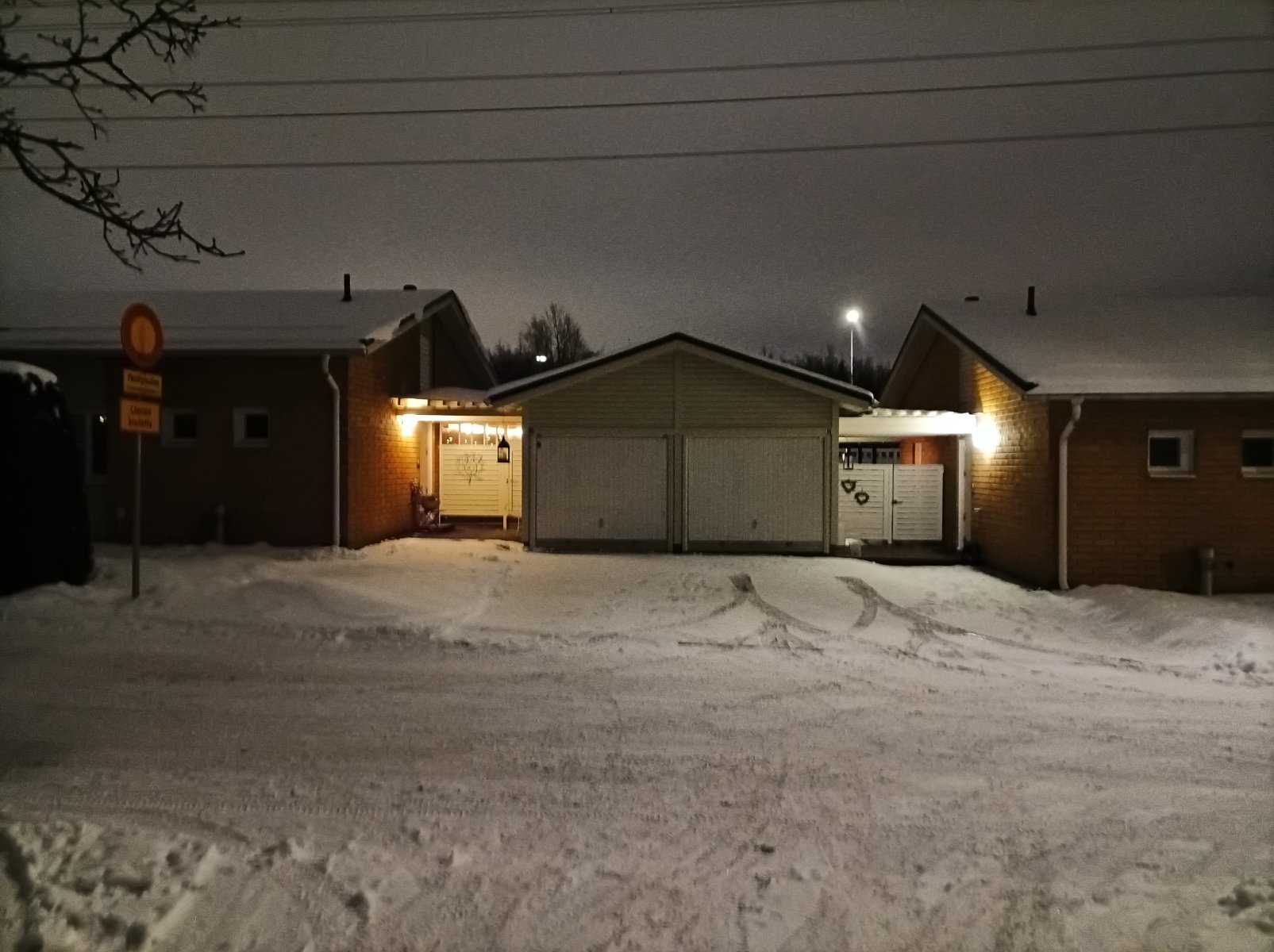

Kuvassa on yhtiö missä on useampi paritalo kytketty toisiinsa autotalleilla. Olisiko tuossa 2 metriä väliä talon ja tallin välillä.

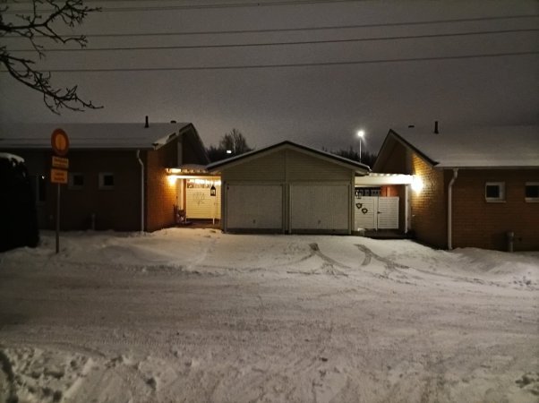

Eihän siinä oile mitään ihmeellistä, voihan autotalli olla vaikka kiinni talossa mutta etäisyydet vaikutta käytettäviin materiaaleihin. Sitten kun tehdään vanhalle tontille autotalli niin oletan että sitä koskee samat määräykset kuin raknnuslupaa, ainoastaan lupaa ei tarvitse kysyä.
Näinhän se menee mutta kun naapuri rakentaa ilman lupaa eikä sillä ole välttämättä suunnitelmia niin kuka varmistaa että siihen rajalla olevaan talliin tulee tarvittavat paloeristykset? Vai tutkitaanko asiaa vasta sitten kun tulee tulipalo ja tallin rakentanut henkilö on jo myynyt talonsa.

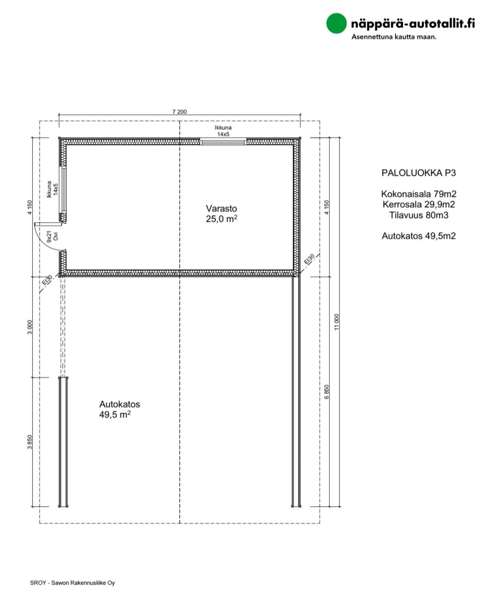

Tätä markkinoidaan lupavapaana rakennuksena, 30m2 varastoa ja 50 m2 katosta. Meniköhän tämä nyt oikein.
https://www.nappara-autotallit.fi/autotalli-katoksella-autokatos-varastolla-ilman-lupaa-2025 Näytä liitetiedosto 116223
Vähän tuossa venytetään rajaa, mutta jos rakennusoikeutta löytyy ja omistaja tontilleen tuollaisen haluaa, niin oikein hyvä vain ettei byrokratiaa siihen tarvita.

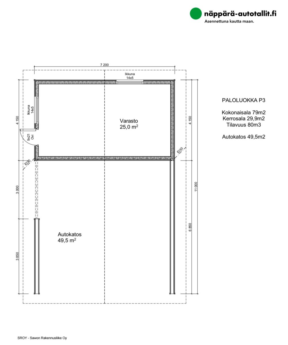

Tuo on lain hengen mukainen ministeriön mukaan, mutta osa kunnista tulkitsee tuon yhdeksi 74.5m2 rakennukseksi.

Pelkkä rakennuksen ja katoksen fyysinen liitos ei automaattisesti tee niistä yhtä rakennusta, vaan ne arvioidaan erikseen: rakennus rakennuksena ja katos katoksena. On ihan mahdollista rakentaa ilman rakentamislupaa samalla rakennuspaikalla alle 30 neliön rakennus, kuten pihasauna, varasto tai harrastetila, ja alle 50 neliön katos, esimerkiksi autokatos, Koskela sanoo.
Tuo katos on tulkinnanvarainen. Yleensä kaksi sivua pitäisi olla auki jottei lasketa neliöihin. Tuossa on auki 1.5 sivua.
Edit: sen verran että meillä piti talli/katosta kaventaa kun oli kuulemma liian ”massiivinen” päärakennukseen nähden.
Nyt talli ja katos on nihkeän leveiitä. Katokseen pitää ajaa peruuttamalla jotta saa kuskin oven auki. Noh, tallin puolella autoa ei ole pidetty…
Edit2: paloluokasta kannattaa varmistua. E30 ei välttämättä riitä.
Nyt talli on ja katos on nihkeän leveiitä. Katokseen pitää ajaa peruuttamalla jotta saa kuskin oven auki. Noh, tallin puolella autoe ei ole pidetty…
30% seinää auki niin on katos. Itse saa päättää miten on seinät auki. Jos tuosta varastosta aukaisee jonkun seinän niin rakennus muuttuu luvanvaraiseksi. 😵

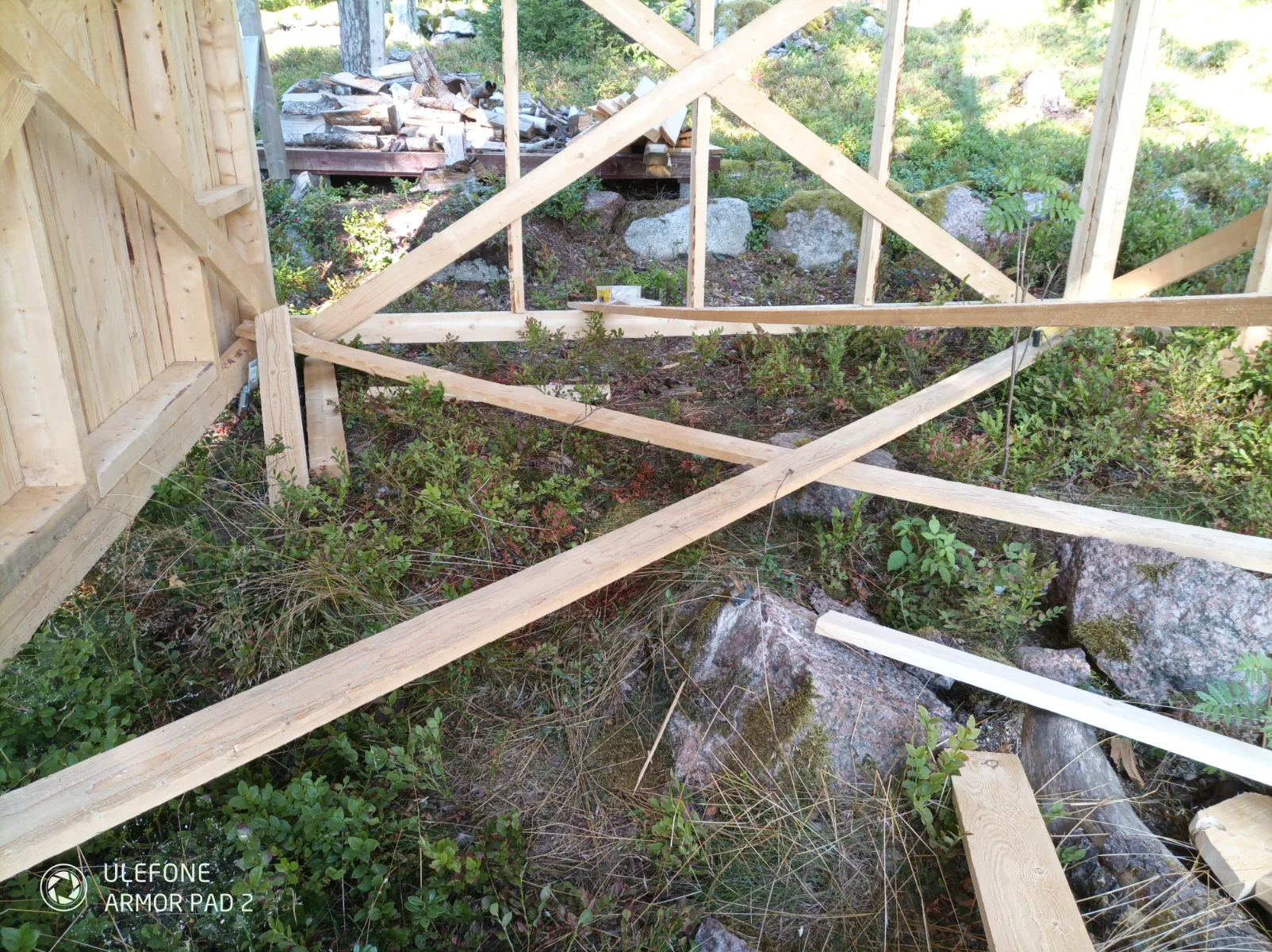

Naapuri tekee jonkinlaista varastoa, ei kovin kunnianhimoinen projekti. Perustuksena kallellaan olevat terassiruuvit ja runko lähtee kokolailla maan korkeudelta. Lisäksi sijainti 20 metriä rannasta (50 m kaavassa). Uudella systeemillä hoidetaan homma eli ei kysytä keneltäkään mitään.
Jospa siinä on ajatuksena että se ei ole kiinteä rakennus, vaan tarvittaessa siirrettävissä (kumoon pukattavissa) puskutraktorilla. ;D No vähän samalla ajatuksella aikanaan itsekin tässä meidän kaava-alueella keskustan kyljessä väsäsin liiterin, tosin kunnollisella maavaralla, ruuvipaalujen varaan. Tuossa se on vuosikymmenen jo suurinpiirtein seisonut, eikä siitä mitään kellekään ilmoiteltu, eikä kukaan ole kysellytkään. Kai sitä nyt omalle isolle tontille tien viereen pusikkoon saa tuollaisen pienen kevyen rakennelman kyhätä.. Samoin pihan perällä valtavan omenapuun ja koivun välissä on roskalaudoista rakennettu kanojen ulkohäkki ilman sen kummempia perustuksia.
Pieniä koppeja on ennenkin saanut tehdä tietyillä ehdoilla ilman lupaa. Rannoilla on toi etäisyysvaatimus lisänä. Nyt saa ilman lupaa tehdä jo vähän isompia koppeja. Omistajan pitäisi kuitenkin tarkastaa itse millä reunaehdoilla sen saa toteuttaa. Tämä on toisille liian vaikeaa. Tästä sitten voi perästä kuulua ...
