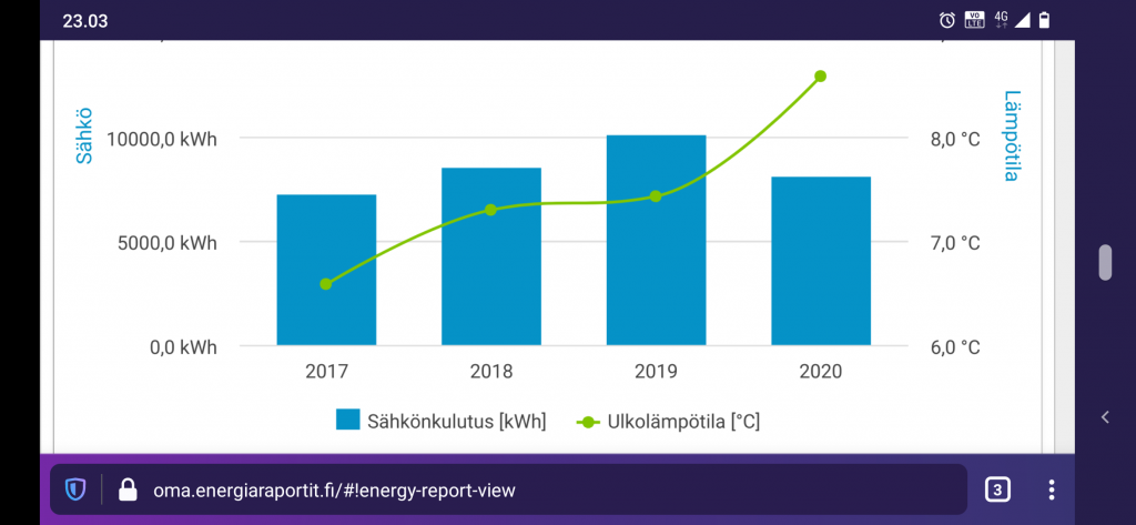

Meillä on ollut F470 täällä Kuopion pohjoispuolella vuodesta 2014. Talo on pitkästä tavarasta tehty, villaa seinissä 25cm ja yläpohjassa tais olla 50cm kokonaisuudessaan. Tuo aloittajan kulutus sinänsä kuulostaa paljolta mutta toki mahdollista käyttäjistä riippuen. Meillä korkein kulutus on ollut 12300kwh vuonna 2018, sillon pidettiin autotallissa lämpöä sähköpuhaltimella eikä tainnut olla valmis muutenkaan eristyksien puolesta.
Nyt vuonna 2020 meni 9750kwh, maksimit tammikuussa 1130kwh, vähiten heinäkuussa 478kwh.
N.2000kwh kulutuksia on ollut joskus tammikuussa kun ollut oikein pakkaset.
Alkuun meni opetellessa niben säätöä, varsinkin tuo tuloilman lämpötilan seilaaminen ärsytti. Lopulta otin termarit pois käytöstä muualta paitsi 2 makuuhuoneesta. Meidän talon käyrä on oma, lattiaan minimi 27 ja maksimi 33 ja todennut hyväksi.
Tälle talvelle sain viimein tuloilman esilämmityspiiri projektin valmiiksi ja käyttöön. Nyt näyttäisi ihan hyvältä sen puolesta, mitä nyt kerkesi reilu -30 pakkasia olla. Siitä kokemuksia odotellessa enemmän, varsinkin kesältä. Nyt kun oli ulkona -32c niin patterin jälkeen oli -7c mikä meni nibelle. Pienemmillä pakkasilla jos pyörii parinkympin tienoolla näyttää 0 ja -2c olevan patterin jälkeen.
Ehkäpä aloittajankin kannattaa vähän vielä paneutua säätöihin, ja seurailla miten käy. Itsellä meni aikaa varmaan pari vuotta enkä vieläkään ymmärrä kaikkea mutta nykyään en enää isompia säätele kun tuloilman lämpötilaa. Sekin helpottuin ja seilaaminen tasoittui maapiirin myötä. Meni nyt vähän offtopic kun innostuin ensimmäinen kerran vastaamaan. Kiitos ja anteeksi.
Ainiin, unohtui mainita, 120m2 huoneistoala yhdessä tasossa, 2.6m huonekorkeus. Ja se takka-leivinuuni. Ja puulämmitteinen sauna noin kerran viikossa. Suihkussa käydään kaksistaan jokapäivä. Muuten normaalit koneet ja laitteet. Viime vuonna takan lämmitys oli keskimäärin 2 krt/vko kun oli niin lämmintä koko talvi.
