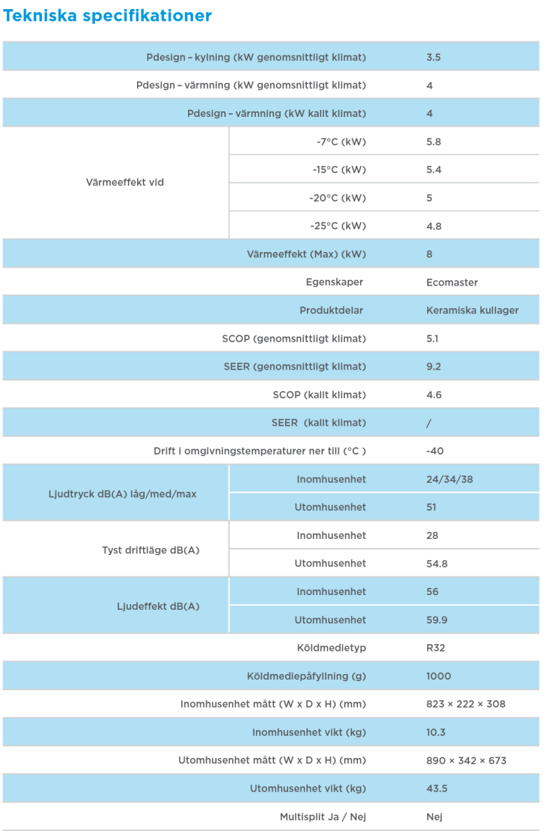

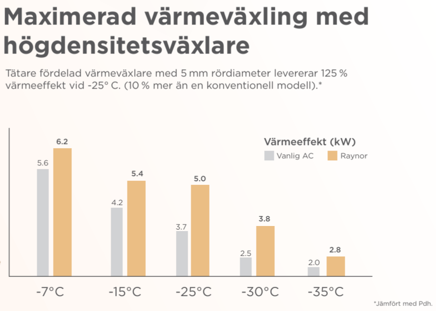

Midea presents Raynor – An air-to-air heat pump designed for extremely cold conditions
"With a cold climate, SCOP is purportedly 4.6."
"Flash Defrost – avfrostning med kontinuerlig värmedrift"
Esite
Ennakkomyynnissä Suomessa
Mainosvideo tässä postauksessa
LrppLs
Tekniikkaa paremmin ymmärtävät, niin onko tässä jotain tehty paremmin kun luvataan -40 astetta, kun länsimaisten valmistajien lupaukset loppuvat -35 asteeseen? Vai onko vain rohkeaa markkinointia?

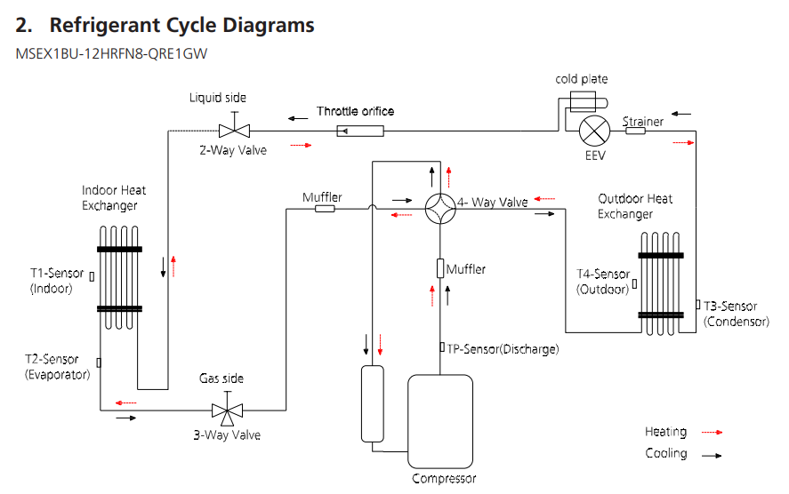

Raynor dokumentteja esim. SM
Raynorissa ei taida olla pohjavastusta vaan ns. "Heat Pipe" = "cold plate" :cool: => onko omistajilla tästä havaintoja?

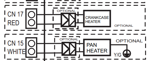

katso liitettä 115927
Optiona kuitenkin sähkölämmittimet??
katso liitettä 115928

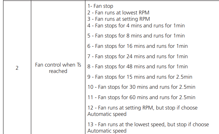

3.2 Advanced Function Setting löytyy monta mielenkiintoista muokattavaa asetusta. Esim. pakotettu jatkuva manualinen puhallus (2-12).
katso liitettä 115929
katso liitettä 115930
tietääkö kuka mitkä ovat kaikki ne "tajuudet" (????) - "Min. frequency limitation in cooling mode", Min. frequency limitation in heating mode,
Max frequency selection in T4 limitation of Zone6 yms?
Kaksi ensimmäistä asetusta säätävät modulaatiorajaa jäähdytys- ja lämmitystilassa. Voit asettaa sen alimmaksi arvoksi 10 Hz. Tämä on hyödyllistä, jos et halua laitteen käynnistyvän ja sammuvan jatkuvasti, sillä tehdasasetuksena oleva minimiarvo on melko korkea: 300–400 W mallista riippuen.
Joissakin Midea-laitteissa nämä asetukset ovat kuitenkin pois käytöstä, eikä niitä voi muuttaa.
