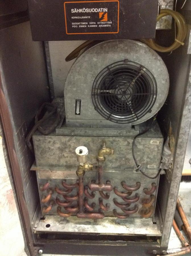

Liian pieni pinta-ala patterissa. Tuo on luultavasti korkeille lämpötiloille tehty patteri, jossa voi olla huomattavasti pienempi pinta-ala (halvempi ja pienempi kooltaan).
Tuo taitaa olla 6-rivinen patteri. Noin 45 C on riittävä tuolle patterille -25C saakka. Tuo 120 m2 asunto vienee noin 4-5 kW lämmitykseen siellä -25 C.
Virtausnopeuksia kasvattamalla saa siitä enemmän tehoja irti myös alhaisemmilla vedenlämpötiloilla.
Tässä juttua https://www.maalampofoorumi.fi/index.php?topic=2510.0
Itse laittaisin sen ILPin + energiavaraajan kaukolämmön tilalle ihan perustamiskustannuksien vuoksi. Mikä onkaan ollut kaukolämmön vuosikulutus?

Minun Aeromasterissani taitaa olla 4-rivinen patteri, muistaakseni samanlainen kuin linkittämässäni ohjekirjassa näkyy suttuisena kuvana.

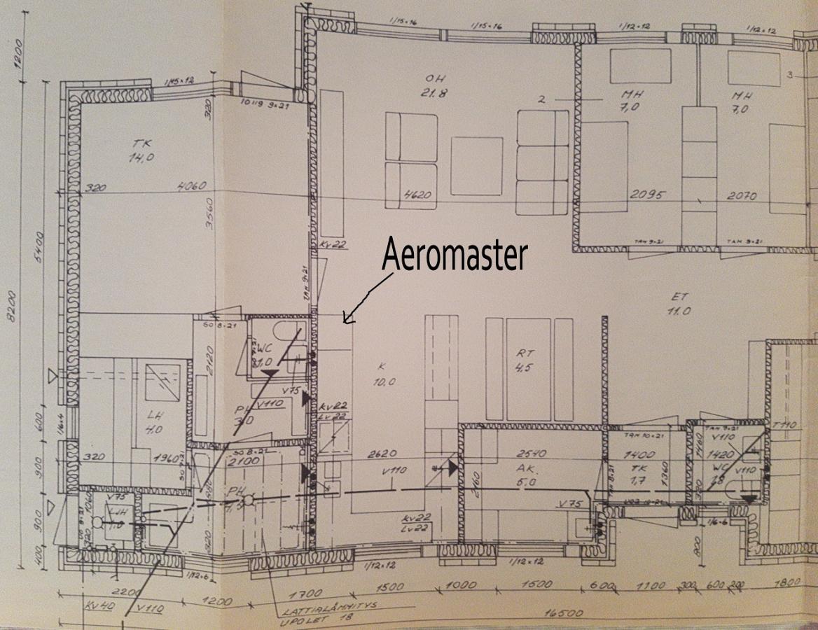

Saako tästä riittävästi selkoa?
https://ibb.co/b4Eqid
Toisessa päädyssä on vielä kaksi makuuhuonetta vastakkaisilla seinillä ja päädyssä pieni vaatehuone. Keittiösyvennyksen kaapit ovat sen verran korkeita, että Aeron viereen ei saa sisäyksikköä laitettua.

Vaihtoehdot siis A) makuuhuoneidein väliin puhaltamaan kohti oleskelutiloja tai sitten B) takkahuoneen päätyyn, oven voisi kääntää aukeamaan takkahuoneeseen päin ja pitää aina avoinna.
Missä olikaan Aeromasterin imuventtiili?
Tässä yksi VILP+Aeromaster juttu http://lampopumput.info/foorumi/index.php/topic,19255.msg253256.html#msg253256
Aeromasterin raitisilma otetaan ulkoseinästä talon eteläpäädystä. Siihen sekoitettava huoneilma otetaan Aeromasterin katossa olevasta reiästä (tulo 160 mm putkelle) ja tuota ohjataan yksinkertaisella luukkumekanismilla. Ohje on, että lämmityskaudella 80% olisi huoneilmaa ja loput ulkoa. Eihän tuolla luukulla tietysti voi muuta kuin perstuntumaa soveltaen avata sitä riittävästi. Tuli muuten testattua ekana talvena, miten kierrätys vaikuttaa kun unohdin avata luukun. Lämmitystarveluvun kautta laskettu tehokkuus oli aika paljon huonompi kuin seuraavana talvena :D
Miten tuo lämmintä ilmaa vasten taistelu sitten jos ja kun sisäyksikkö ei ole lähelläkään tuota huoneilman kierrätysaukkoa? Vai tasaantuuko lämpötila aikanaan koko huoneistoon?
Huoneiston ilmavirtaukset menevät asuintiloissa normaalisti nyt siis tuon kierrätysventtiilin suuntaan. Samalla tavoin kuin tämän viestin kuvassa http://lampopumput.info/foorumi/index.php/topic,19255.msg253256.html#msg253256
Takkahuoneesta keittiön suuntan puhallettu lämpö ajautuu kierrätysventtiilin suuntaan ja siitä muihin huoneisiin. Takkahuone olisi sijoituspaikkana vähemmän häiritsevä tuohon toisen päädyn paikkaan verrattuna. Isovanhempien talo lämpenee ILPillä lähes vastaavasta paikasta ilman ilmalämmityskonettakin http://lampopumput.info/foorumi/index.php/topic,4275.0.html

Jatketaanpa tähän ketjuun nyt kun ILP on hankittuna ja asennettuna. Taloon tuli Daikin Perfera 40 ja nyt ensimmäiset pari viikkoa onkin mennyt uuden opetteluun kun täytyy tasapainottaa kaksi eri järjestelmää toimimaan keskenään kustannustehokkaasti. Laitoin tähän liitteeksi aiemmin linkittämäni pohjapiirroksen, kuvan oikeassa reunassa näkyy vain pieni osa kahdesta vastakkaisilla puolilla olevista makkarista. Huoneiden ovet ovat yleensä jonkin verran raollaan tai kiinni ja ne aukeavat käytävään päin.
Daikinin sisäyksikkö on asennettuna olohuoneeseen Aeromasterin kanssa samalle seinälle takkahuoneen oven toiselle puolelle. Olen lähtenyt nyt siitä liikkeelle, että kaukolämmön käyrää on pudotettu alaspäin ja lämmitysilmakanavat on hyvin pienellä olohuoneessa, keittiössä ja takkahuoneessa. Muissa tiloissa kanavat on suunnilleen normaalisti avattuna ihan jo ilmankierron vuoksi.
Käyttökokemusten perusteella heräsi yksi kysymys. Tällä hetkellä ILP:n vaikutuspiirissä on selvästi olohuone, keittiö ja takkahuone jonkin verran. Olen asettanut ILPn puhaltamaan pystysuunnassa niin vaakaan kuin mahdollista (jotta kierrättäisi katon rajassa olevaa lämmintä ilmaa samalla kertaa) ja säätänyt sivusuuntaa niin, että puhallus suuntautuisi enemmän eteiseen päin ja toivottavasti sitä kautta makkareihin. Puhallusteho on 3 tai 4, nelonen alkaa olla ääneltään jo sitä luokkaa että sen oikeasti huomaa. Ilmalämmityskoneen ääni on matala humina, ILPn on tietysti korkeampitaajuuksista ja helpommin häiritsevää.
Koska käytössä on ilmalämmitysjärjestelmä, joka kierrättää huoneilmaa raitisilman mukana, kannattaisiko kuitenkin ennemmin pitää puhallus pienellä ja suunnata se suoraan eteenpäin? Eli Aeromaster saisi ehkä lämpimämpää ilmaa kiertoon ja veisi sitä kohti makuuhuoneita. Tällä hetkellä nelosen puhalluskaan ei riitä viemään ILP:n lämmitysilmaa makuuhuoneisiin vaan jossain tuossa eteisen keskellä tuntuu viileämmän ja lämpimämmän ilman kohtauspiste. Osasyynä varmasti se, että makkareista ja WC:stä tulee ilmaa kohti Aeromasterin kierrätysaukkoja ja ne puskee tuota ILPn lämmitysilmaa vastaan. Toisaalta olohuoneessa voi tuntua ajoittain turhankin lämpimältä kun puhallusta on jatkunut pidempään kovalla teholla.

No niin, ILP ja ilmalämmitys/kaukolämpö on nyt talven aikana saatu säädettyä jokseenkin järkevään tasapainoon ja laskennallista säästöä on kertynyt pari-kolmekymppiä kuukaudessa. Ei siis maksa itseään takaisin kohtuullisessa ajassa, mutta toki kesäajan asumismukavuuttahan tällä ratkaisulla ihan ensimmäisenä tavoiteltiinkin.
Tulevana kesänä/syksyllä on suunnitelmissa tehdä pesutilojen ja pukuhuoneen remontti. Minulle heräsi samassa yhteydessä ajatus tutkia tuota ilmalämmityksen lämmön talteenoton tehostamista, koska laitteessa ei noin muuten ole mitään vikaa. Siitä tuli mieleen tämä burmanm:n viesti..
Eli: onko yleensä mahdollista ohittaa tuota ilmalämmityskoneen LTO:ta, eli ottaisi siihen nyt tulevan poistoilman ja raitisilman erilliselle LTO-koneelle ja sieltä veisi sitten esilämmitetyn ilman ilmalämmityskoneen yläosaan raitisilman tilalle? Ilmalämmityskoneen LTO-kennon pystyy ohittamaan ns. kesäpellillä tai kennon voi toki ottaa poiskin. Tuo uusi LTO-kone olisi mahdollista laittaa seinän toiselle puolelle pukuhuoneen puolelle kun remontin yhteydessä poistetaan WC:n ei-kantavat seinät (pohjakuva tuossa edellisessä viestissä).
Tuosta ei välttämättä myöskään mitään hirvittävän järkevää takaisinmaksuaikaa seuraisi, mutta se mahdollistaisi energiankulutusmielessä pesutilojen ilmanvaihdon selkeän tehostamisen ja lattialämmityksen sekä saunan hukkalämmön hyödyntämisen ja muutenkin nykyiset putket pitäisi eristää oikeaoppisesti korjaten samalla höyrysulku katosta.
