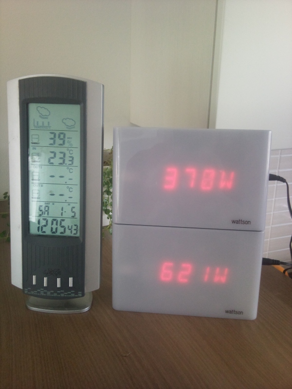

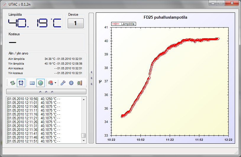

Mitsu FD25 huippu COP ~7. :o
Ulkolämpötila 10
Imulämpötila 25-26
Puhallus man III pyynti 20 500m3/h
Ylemmässä Wattsonissa ILP:n ottoteho.
2h testijaksolla saatiin puhallettua asuntoon 4.8kWh lämpöä 0.8kWh sähköteholla.
Säästö 4kW :)
    75,4 KB · Lukukerrat: 388
    165,9 KB · Lukukerrat: 387
