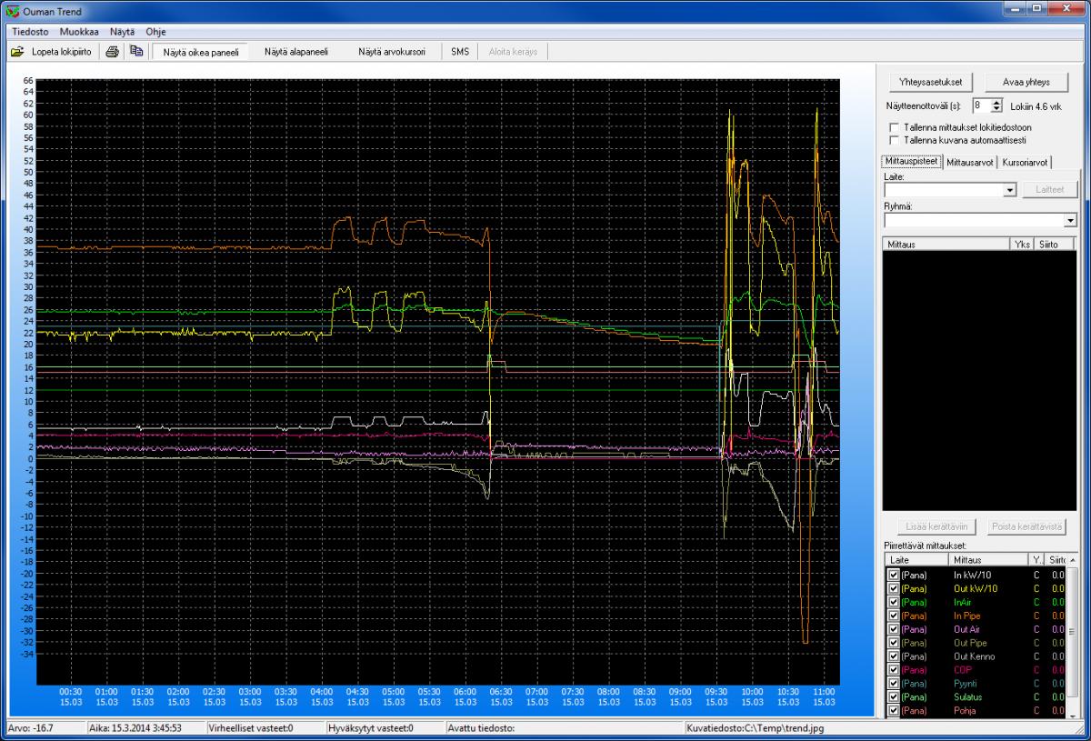

Tulihan se sieltä H16 = Outdoor Current Transformer open circuit. Aamulla E12DKE vilkutteli Timervaloa
Edellinen sulatus on ollut pikaisella katselulla 8.3-14 klo 10. Eli viikko sitten. Aamuinen sulatus tänään klo 6.20 siitä sitten H16.
Ivobuutin jälkeen toimii taas nyt normaalisti, mutta ilmeisesti katkenneella jousella. Saa nähdä tuleeko H16 jo seuraavassa sulatuksessa.
Sulatuksen alkaessa kuvasta näkyy miten sisäyksikön Pipe anturin lämpö ensin laskee, mutta jää 20 asteeseen vaikka normaalisti pitäisi pudota nopeasti -30:een.
Valkoisessa ottotehon käyrässä näykyy enimmäkseen vain sulatusvastuksen ottamaa tehoa.
Harmillisesti en ole laittanut kompressorin taajuustietoa tallentumaan logiin vaikka sellainen on käytettävissä. Olettaisin, että kompressori on käynyt mutta ei ole ottanut virtaa katkenneen lamellijousen takia. Eli ei ole nostanut painetta.

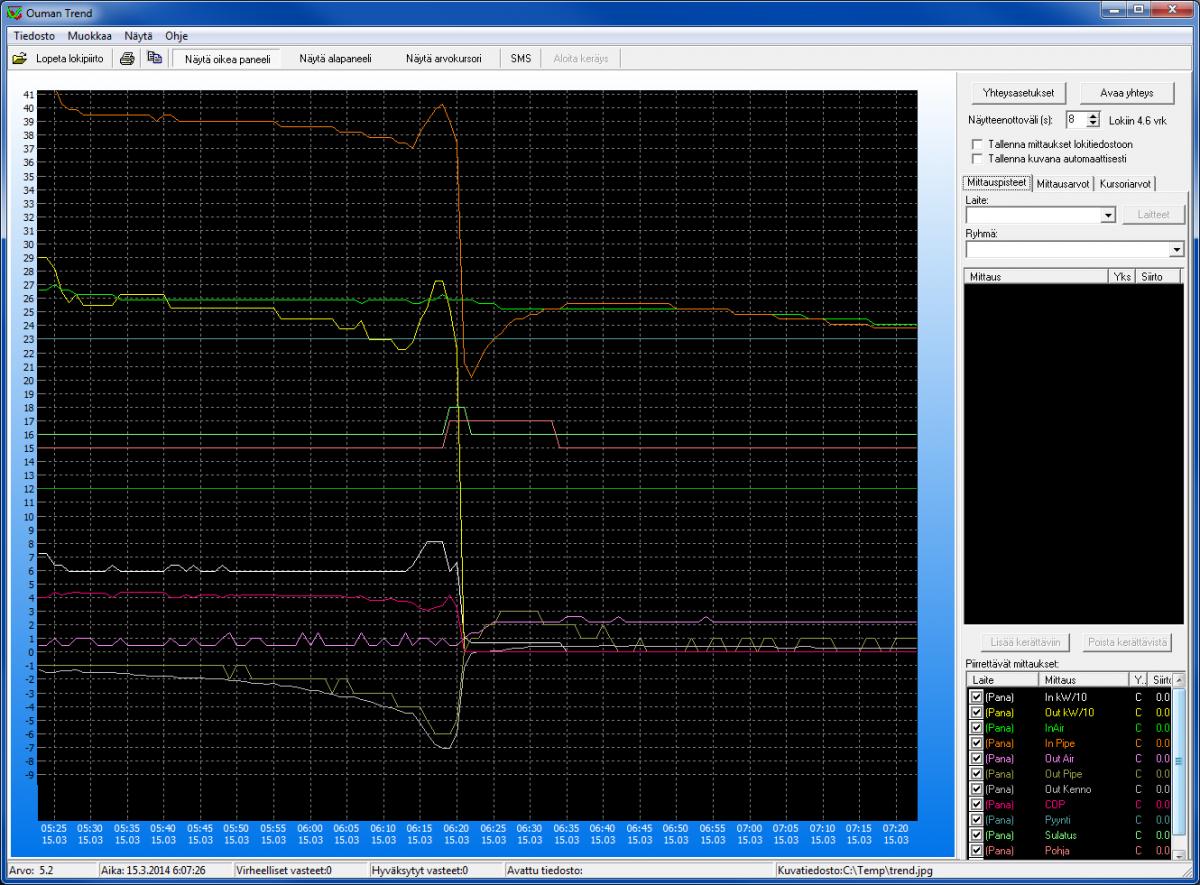

Vs: Mikä on vikakoodi H16?
Ivoboot klo 9.30 seuraava sulatus ok ;D
    213,8 KB · Lukukerrat: 597

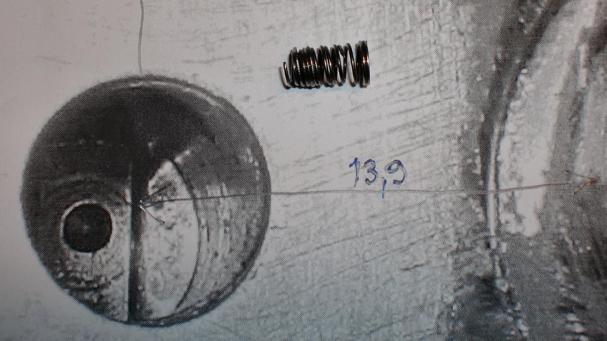

Kyllä tämä niin selvä tapaus oli.
Kotte esitti jousen katkeamisen hyvin nelitieventtiili jumissa ketjussa.
"Jos potkaiset riittävän kovaa, pallo kimpoaa takaisin ja voi tulla silmille. Jos taas potkaiset hiljaa, pallo ei kimpoa kunnolla ja jää matkalle eikä ainakaan saa aikaan kunnon "kosketusta" takaisin tullessaan."
"Viittasin selitysyritykselläni siihen, että riittävällä kierrosnopeudella luisti tavallaan heijastuu jousentyngästä takaisin ja pääsee mahdollisesti hyvinkin lähellä maksimiulkonemaansa, jos "potku" oli alkujaan riittävän luja."
Tuon H16 vian muuten kuuli vikatilanteessa. Kun epäkesko ei heittänyt lamellia takaisin maksimiulkonemaan katkennutta jousta vasten pienillä kierroksilla niin kompressorista kuului pieni kilkatus tai kalkatusta tai miten sen nyt kuvailisi. Kun kierrokset nousivat niin ääni oli aivan normaali kun lamellin ja epäkeskon väliin ei jäänyt ilmeisesti paljon rakoa.
Pienemmillä kierrosnopeuksillä lamellia ikäänkuin potkitaan ja siitä kuuluu ääni (metalli vastaan metalli). Kun kierroksia on riittävästi pallo lentää takaisin jalkaan kiinni jo kun sitä vedetään takaisin seuraavaa potkua varten ja siitä ei kuulu ääntä.

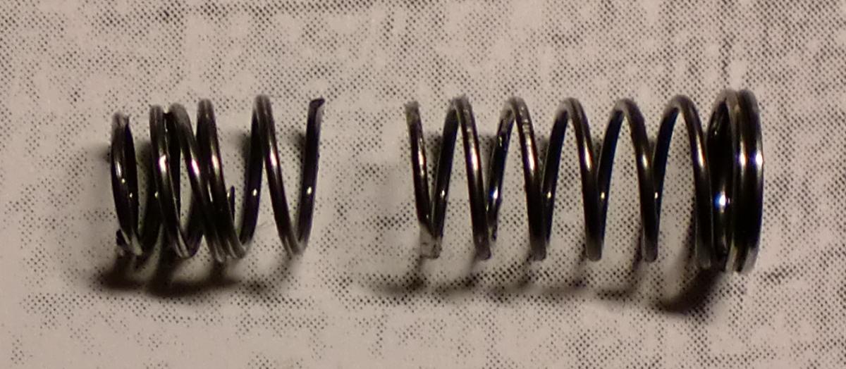

Tässä sitten tämä H16 ;D Kolmeen osaan oli jousi mennyt ja sisäkkäin olivat jousta poistettaessa. Taustakuva vanhasta korjatusta yksiköstä joka on siis nyt käytössä ja toimii hyvin toistaiseksi.

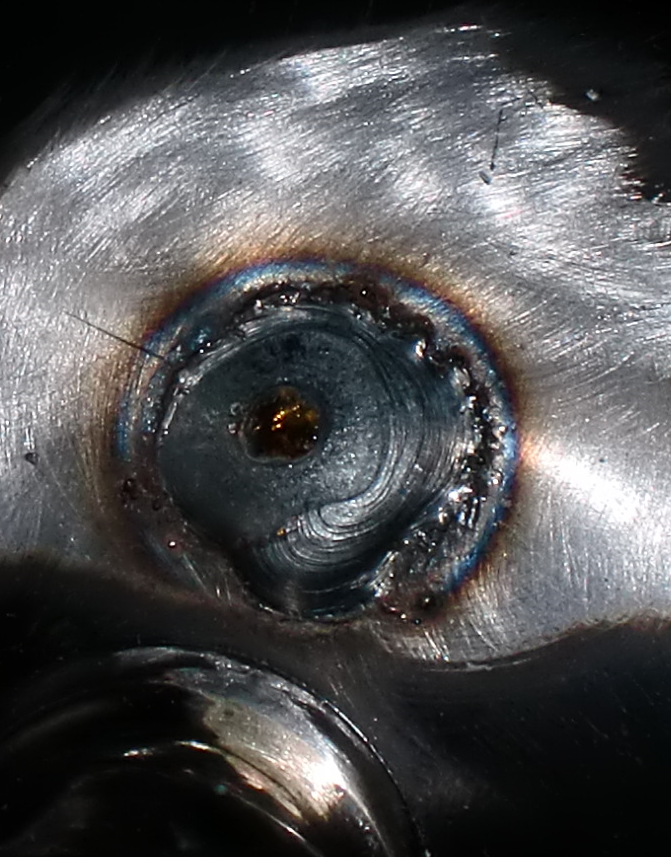

Piste I:n päälle ;D Vähän jäi kylmäksi reunoilta, mutta pitää ja ulkoyksikkö toimii hyvin "penkissä".
