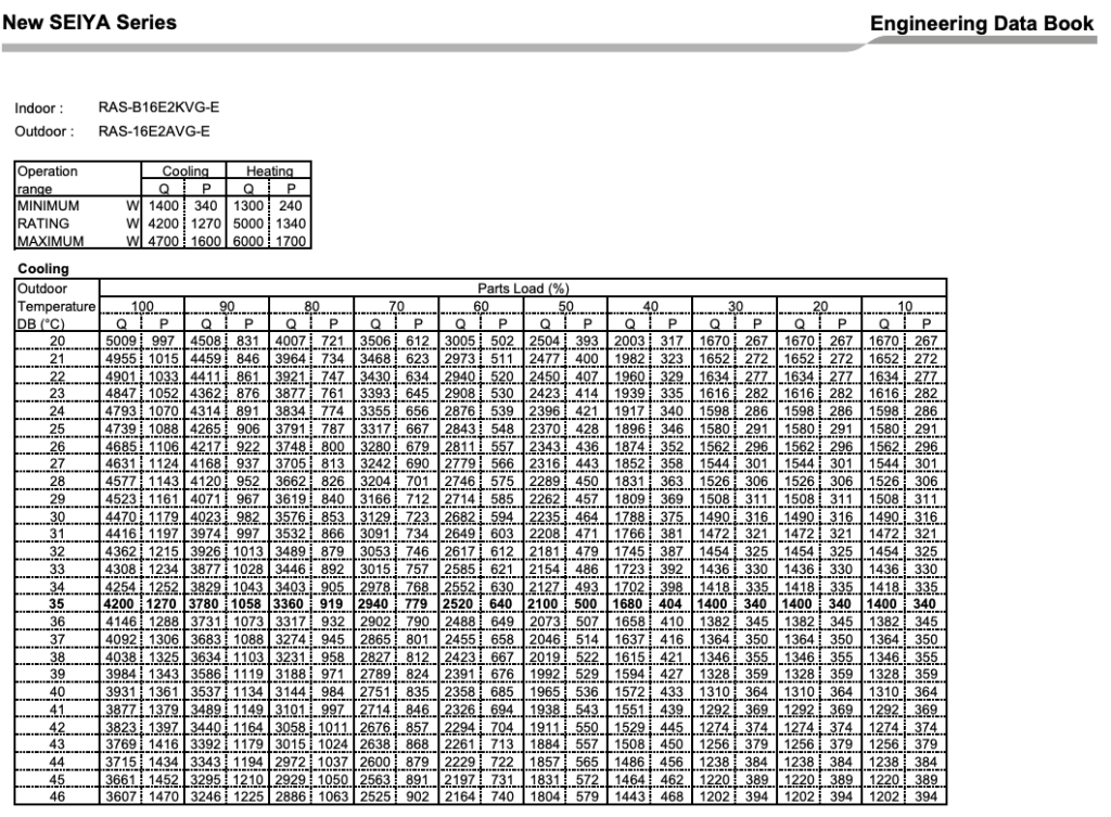

2) Mitä tarkoittaa pumpun maksimiteho? Alla olevassa kuvassa on Seiya 16, jossa maksimitehon pitäisi olla 4,7kw, mutta 100% loadilla antaa vain tuon 4,2kw. Pystyykö pumppu toimimaan yli 100% teholla tarvittaessa, vai pitkäänkin?

Jäähdytyksen maksimiteho riippuu mielestäni enimmäkseen sisäilman lämpötilasta ja kosteudesta. Aika usein maksimitehot tulevat vain jos sisäilma on yli 30C. :cool:

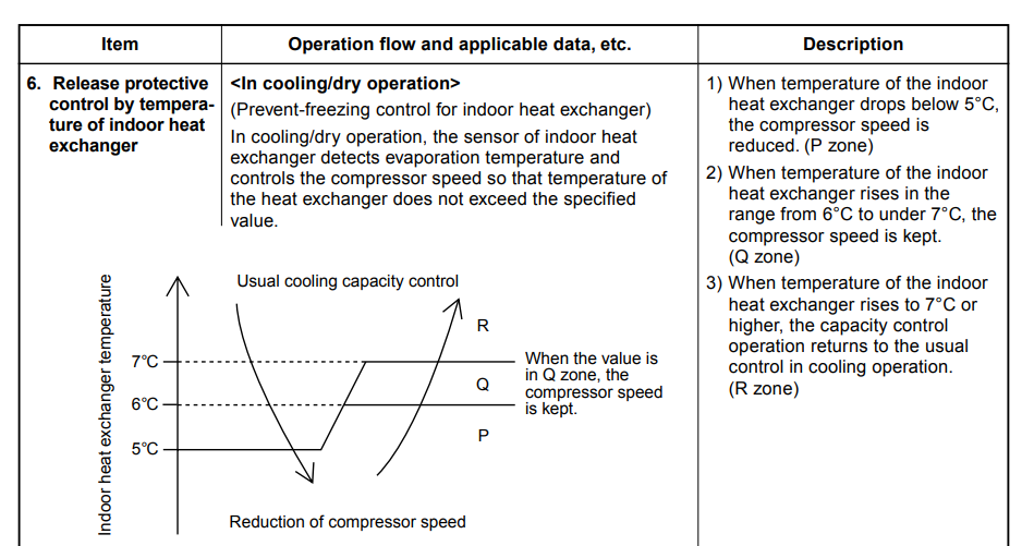

Normaalisti tuota tehoa rajoittaa laitteen alin mahdollinen sisäyksikön kennolämpötila (joka ei saa mennä kovinkaan alhaiseksi jotta laitteen ulkoiset osat eivät ala kondensoimaan vettä) ja puhallusnopeus. Tästä on ollut juttua aiemminkin jossain ketjussa.
=> Isompaa laitetta tarvitaan lähinnä nopeaan jäähdytykseen, jos tila on päässyt lämpenemään kuumaksi.
Sivu 42 on tieto että Seyia antaa kennolämpötilan pudota alle +5C
