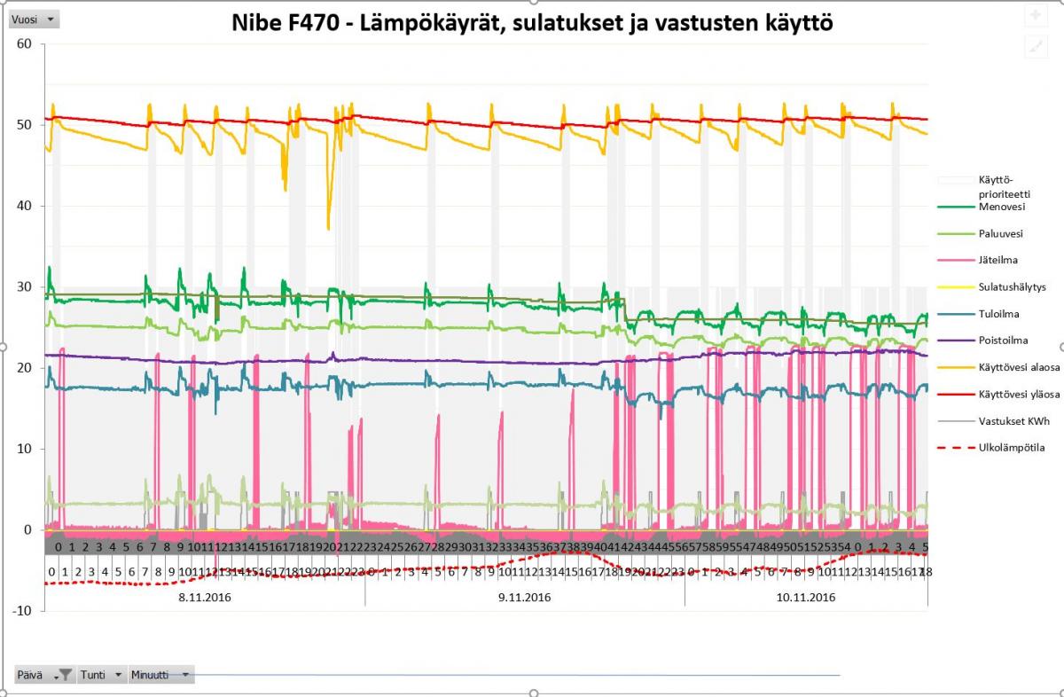

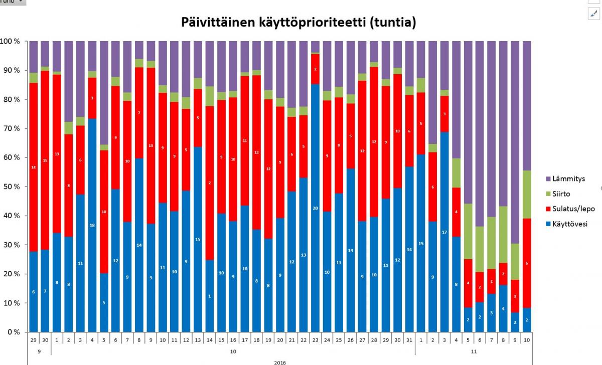

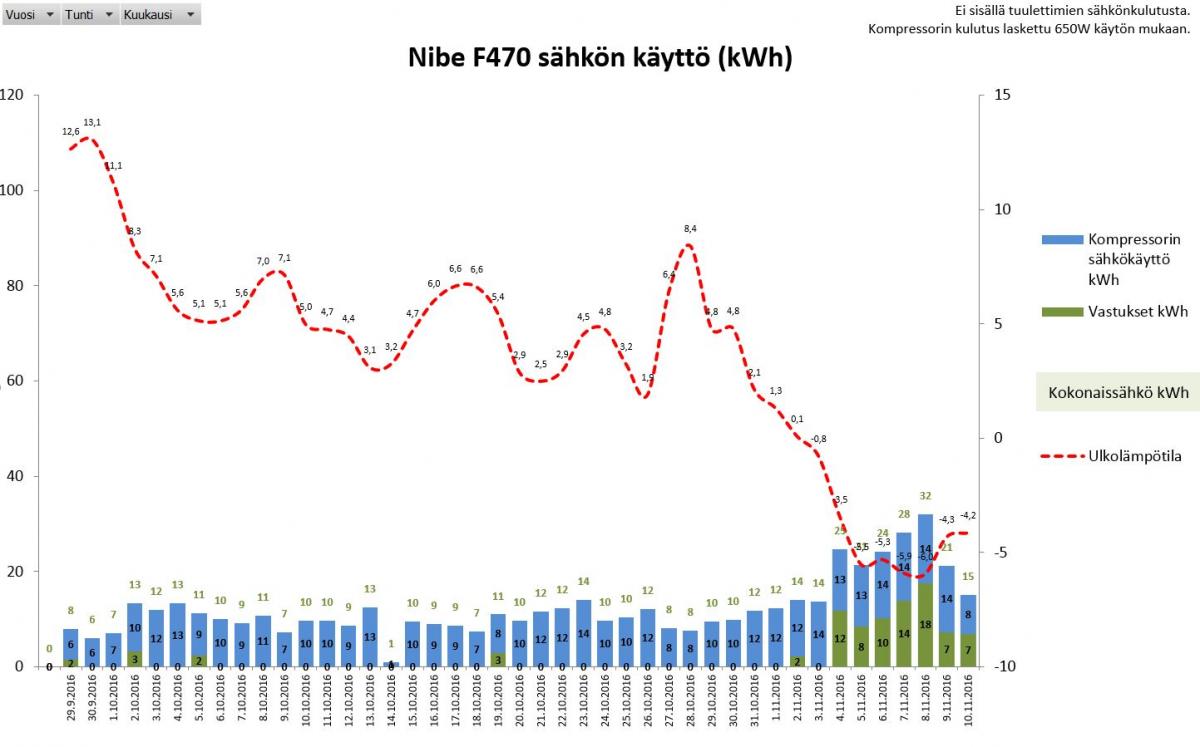

Nyt ajelin ilmalämpöpumppua eilisestä klo 20.00 lähtien. Osaako joku sanoa, miksi Nibe kuitenkin tahtoo lämmittää käyttöveden samantien vastuksilla, vaikka kompura huilaa aika usein? Onko tuohon muuta keinoa kuin asettaa lisäyksen pysäytys tarpeeksi matalalle ja estää vastukset sillä? Siinä vain pelottaa, että ei vaan lopu niben kompurasta teho ilman vastuksia. Kuitenkin käyttövettä nibellä olis aikaa lämmittää vaikka koko yö ja päivä.
Ilpillä siis saan talon lämmitettyä, Niben tarttee vain pitää vesi n. 25-26 -asteisena lattiassa (vain suihku/sauna, wc:t ja khh auki kierrolle, muut huoneet estetty termostaateilla). Ja tuon lisäksi jos se sais käyttöveden lämmitettyä.
Tässä dataa eiliseltä ja tämän päivän aamulta/iltapäivältä.

Tämä se juuri on F470 perisynti, että ottaa liian herkästi ne vastukset mukaan, vaikka kompurallakin saisi lämmitettyä, tosin pidemmän aikaa. Trendilaskentaraja ei tuohon vissiin juurikaan auta, eli Lisäyksen pysäytystä vaan aste kerrallaan alas. Kokeilemalla se pitää torppakohtaisesti etsiä, minne kompura yksinään pärjäilee. Onhan sulla siellä se ILPpi, niin ei kämppä jäähdy, vaikka kompuran tehot loppuisi. Nibehän päästää käyttöveden ensimmäisenä jäähtymään. Sitten jos talvella on lomareissua tiedossa ja on pelko, että koviakin pakkasia olisi tulossa siten, että ILPpikin kyykkää, niin lisäyksen pysäytystä ja (vastutehoa) ylös.
