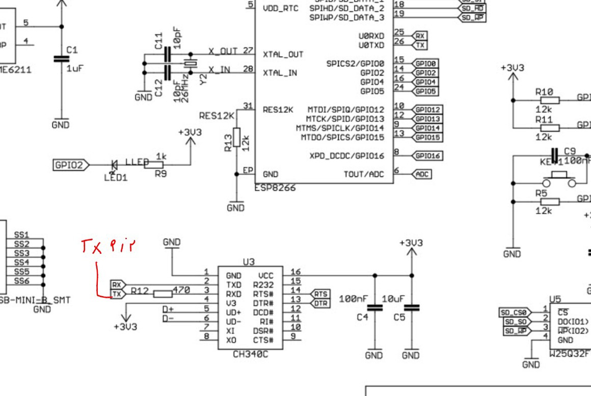

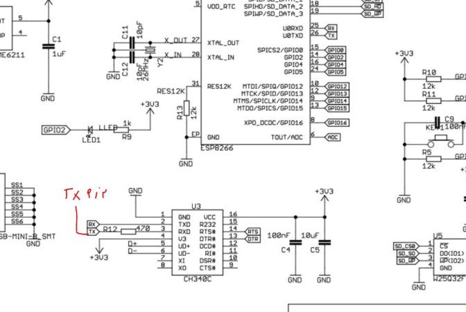

haraldh
Kyllä tuo D1 mini toimii suoraan 5 voltin jännitteelläkin. Ja tuo UART on minulla toiminut noin pitkään jo, vaikka ovatkin eri jännitteellä.
iro

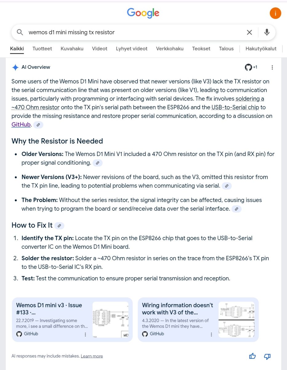

Ohessa WeMos skema. Ei ole ihan "by the book" kytkeä 5V logiikka TX-pin pisteeseen, mutta kuten @haraldh totesi Mitsun kanssa tuo näyttää (ainakin useimmissa tapauksissa) toimivan eikä riko mitään.
Tekoäly kertoo että joissakin Wemos versioissa 470 ohm vastus puuttu,. Jos näin on tuo voi myös vaikuttaa TX-pinnin ulkoisen ohjauksen toimivuuteen.
Itse olen havainnut vastuksen puuttuvan jossakin vanhassa Wemos versiossa.

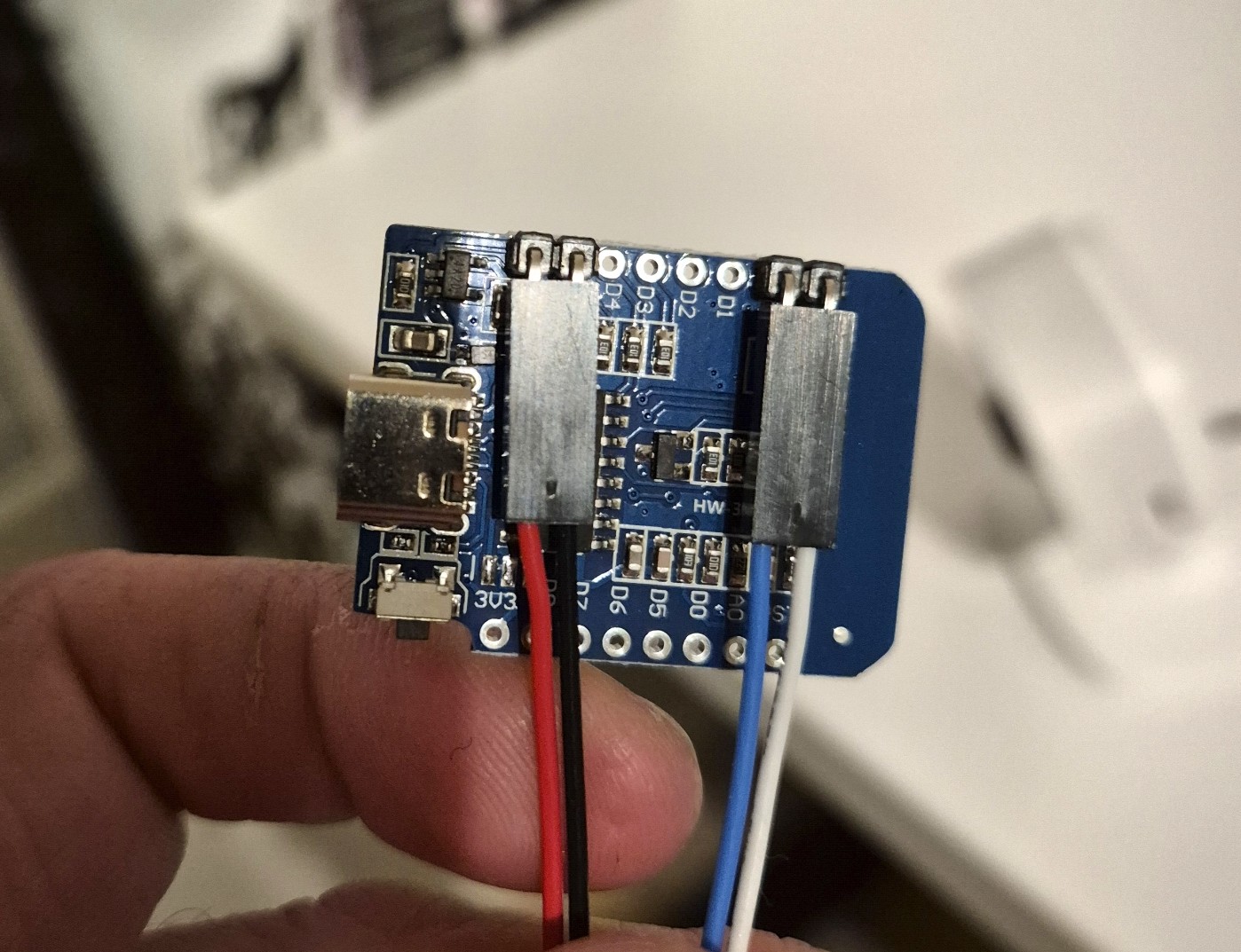

wannabe
Toivottavasti sinulla systeemi jo käy ja kukkuu:)
Nooh, ainakin olen päässyt eteenpäin. Päivitin EspHomen uusimpaan versioon ja otin ton @jkoljon koodin käyttöön ja seurasin noita @iro ohjeita. API encryption key plokkasin käännöksen alkuun, mutta se ongelma ratkesi lopulta .... kai?? ... ja flashäys onnistuu niin USB:llä kuin OTAna. Wemos näkyy Home Assistantissa. Toi kai?? sen vuoksi, kun näyttää siltä, ettei Wemoksen ja Home Assistantin kommikointi toimi. Dallasit ja uptime HA:ssa unavailable. Kai tossa API:ssa viä joku ahdistaa, kun wemos ja HA ei ole puheväleissä.
Kyllä osaamattomuus on helppoa :D

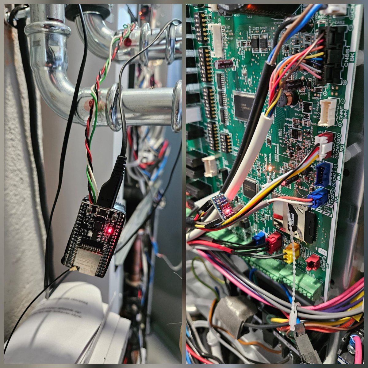

wannabe
Rojekti edennyt siihen vaiheeseen, että käy ja kukkuu autotallin FT25 pumpussa, yeah!

Käy ja kukkuu myös olkkarin LN:ssä, yeah! Se vähän harmittaa, kun airflow- ja stage-tiedoille antaa unknown samoin kuin kompressorin HZ-tiedolle. Kopsasin listan echavet:n koodista ja kaikkiin pistin false, joten siitä ei ole kiinni, ettei esim. stagea pyydetä. Ideoita otetaan vastaan, miten kyhätä katkokäyntilaskuri.
Vaikka kaikki toiveet ei täyttynyt, niin mieltä lämmittää, kun sai imuilman ja puhalluksen lämpötilamittauksen vermeet piilotettua. Ei edellinenkään systeemi silmille hypännyt, mutta siistimpi noin, kun näkyvissä ei ole mitään.
