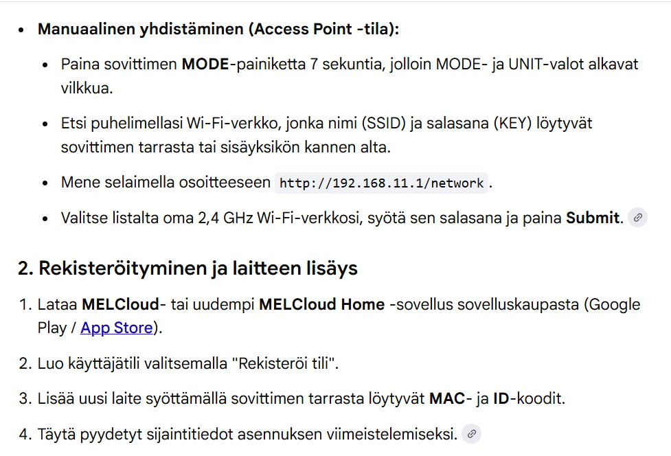

Itellä vajaa kuukauden vanha LN35. Alkuun yritin tapella saadakseni melcloudin toimimaan mutta en siinnä onnistunut. Oisko tähän ihan step by step ohjeet miten tän saa asennettua? Ohjekirjan ohjeista ei ollut hyötyä😃
Aurinko Aarne
Kännykällä onnistuu koko homma. Muistaakseni piti kaukosäätimestä painaa vehje pois päältä kun tekee temput. Kännykän selaimessa valmiiksi tuo sivu auki (http://192.168.11.1/network) ja kun on liittänyt kännykän pumpun wifiin niin vaihtaa kännystä tuohon web-sivuun. Tunnin taistelun jälkeen meni näillä ohjeilla.
EDIT: Tuossa linkki https://scanoffice.fi/wp-content/uploads/2022/12/Pikaopas_MELCloud_1222.pdf
