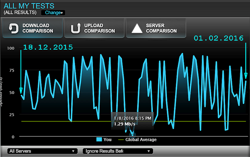

Mikähän mahtaa olla sopparin alaraja.. eivät ne varmaan lähellekään tuota 60Mbit/s lupaa downkaistan haarukan alarajaksi.
Katsotaanpa vaikka tuota 08.01.2016 DL lukemaa 1,29 Mbps. Ei taatusti ole minkään sopparin alaraja.
Tällaista kieroilua ei millään muulla alalla ole kun mobiililaajakaista-alalla. Katsellaan "toteutuneita" siirtonopeuksia ja laitetaan sitten alaraja "sopparissa" niille paikkeille tai mitä nyt sattuu olemaan vaikka muilla operaattoreilla. Tänne kun ei saanut kuin 10/1 ADSL littymän aikanaan, piti ratkaisu tehdä pakon edessä ja jouduin ottamaan mobiililaajakaistan "luotettavalta, maan kattavimmalta operaattorilta" - siinä se. 20 vuotta odotettiin alueelle valokaapelia ja lopulta korkeajännitekaapelit saatiin maan alle, mutta valokaapeli oli liian kallis sinne samaan monttuun upottaa. Caruna asialla kuten arvata saattaa.

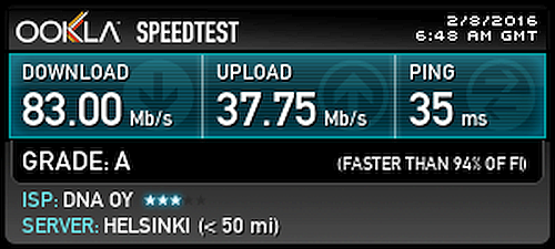

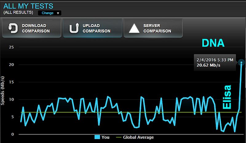

DNA Huawei B315 Kotimokkula saapui jo tänään torstaina (4.2) kun tilasin tiistaina (2.2). Ensimmäinen testi samalla suuntauksella kuin Elisa, molemmat pakotettu vain LTE 1800 MHz.
Huima ero UL nopeudessa ja kohtalaisen hyvä DL DNA:lla.
Huomenna suuntaan 12 dB suunta-antennin varsinaiseen DNA mastoon kun tolpat nykyisellä suunnalla samat 2 - 3 tolppaa viidestä molemmilla yhteyksillä.
Miksi Elisa mahtoi lyödä hanskat tiskiin noin törkeällä selityksellä. Uudet laitteet tuossa samassa mastossa ja mitään ei ole muka tehtävissä. :eek:

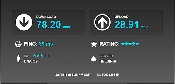

DNA Veppi 4G Super 150 Mbps toimii edelleen moitteettomasti. Nyt taitaa jo olla aika katkaista vanhat huonosti toimivat liittymät.

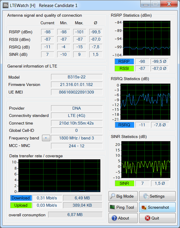

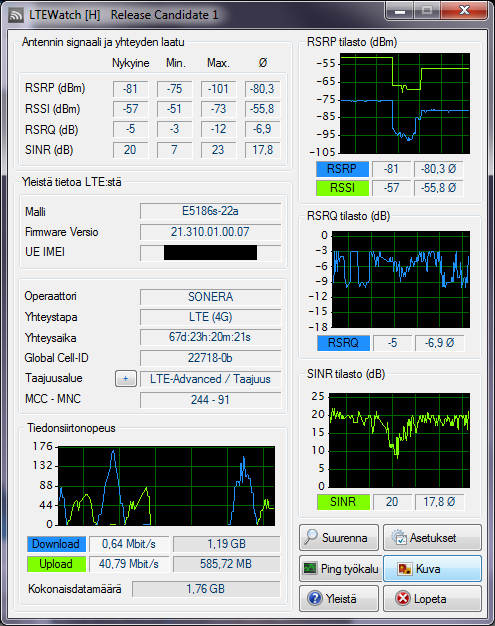

Täältä löytyy varmaan tietäjä tällekin, vai löytyykö? :D
Miksi latausnopeus ulkoisella antennilla on parempi kuin pupunkorvilla, vaikka signaalinvoimakkuus pupunkorvilla parempi?
Laite Huawei E5186, ulkoantenni Köning ANT-4G20-KN
RSRP on noin 5 dBm huonompi ulkoantennilla, kuin pupunkorvilla
RSSI noin 4 dBm huonompi ulkoantennila, kuin pupunkorvilla
RSRQ ja SINR ei isoja eroja oli ulkoantenni kiinni tai ei.
Tuossa ekassa kuvassa on vaihdettu pupunkorvista ulkoantenniin (signaalit käyvät matalalla kun antennit ovat irrallaan ja johtoja kiinnitellään).
Nopeus kasvoi noin 20 Mbps ulkoantennilla vs. pupunkorvat.
=> RSRP tippui 51 dBm => 57 dBm ja RSSI tippui 75 dBm => 81 dBm
Jälkimmäisessä kuvassa tämän aamun huiput ulkoantennilla :cool:
    80,8 KB · Katsottu: 415
    404,7 KB · Katsottu: 400

Tosi kätevän mittausohjelman olet löytänyt Huawei Mobiilireitittimelle (pitää tutustua paremmin siihen). Minulla oli vaikeuksia nopeuksien kanssa keväällä kun DNA päivitti B315e-22 reitittimen ja pakoitettu 1800MHz meni oletusasetuksille. Eri paikoissa nopeudet tietenkin vaihtelevat tukiaseman kuormituksen mukaan. Käytössäni on suunta-antenni 1800MHz taajuudelle ja kaninkorvat ovat jo alusta alkaen olleet hyllyssä. Kaapelien irroittelu kun laitteessa on virta päällä voi olla haitallista käsitykseni mukaan.
