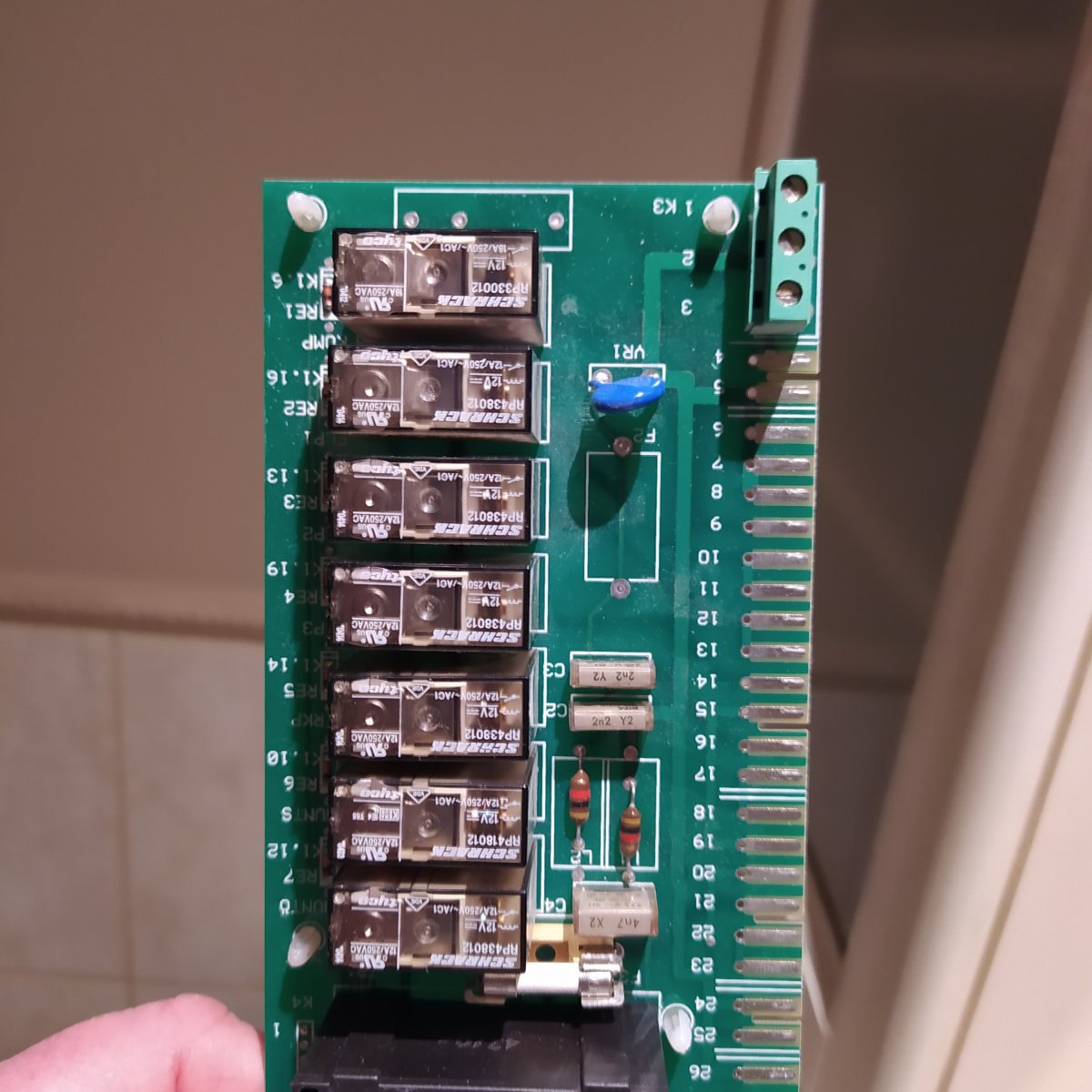

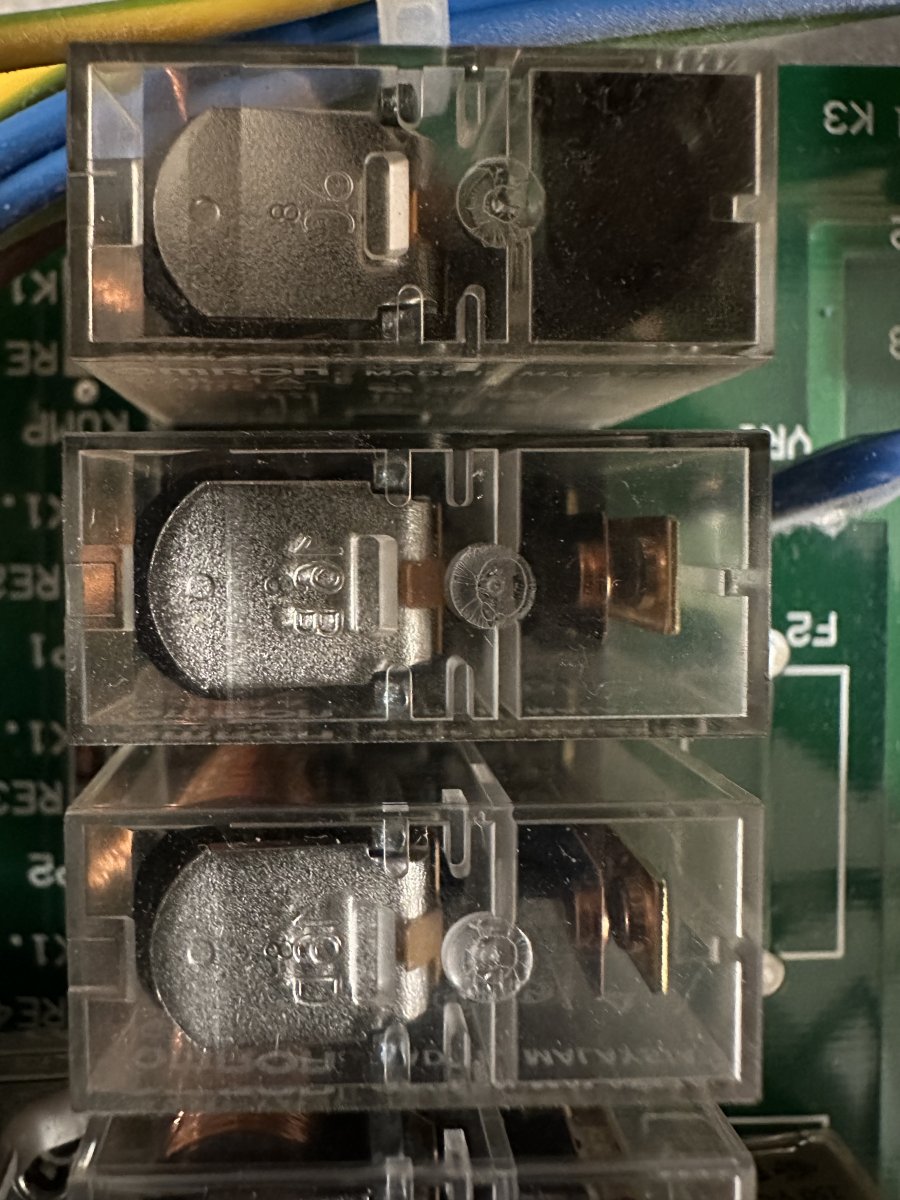

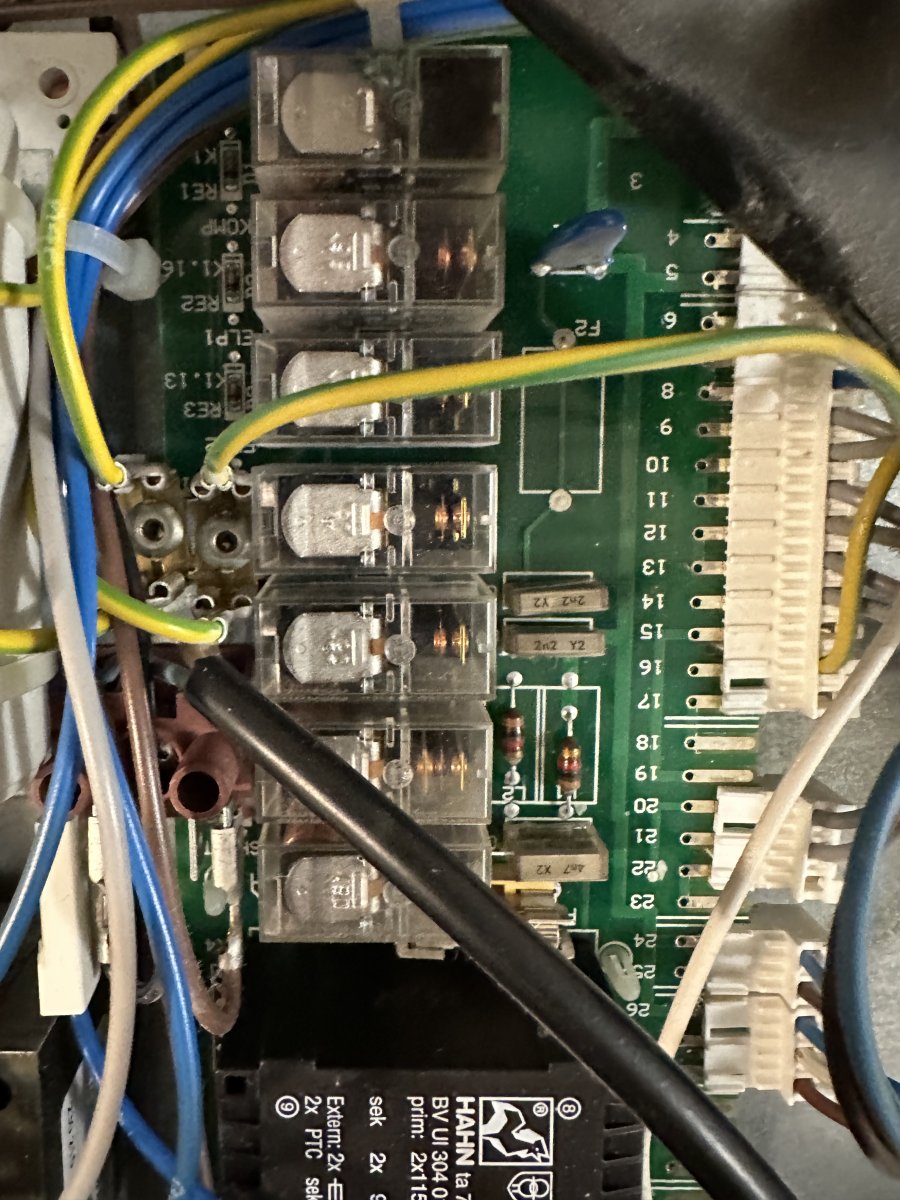

No mutta kuitenkin. Ennenkuin se Niben seuraaja saapuu on ongelma päällä eli tuo ylenpalttinen korventaminen. Kurkkasin tuonne paneelin taakse ja sieltä löytyi aikalailla tummentunut rele.
Johtuuko käytös tuosta? Voiko vaihtaa? Miten? Millä tuo on kiinni?

Ilmeisesti on juurikin kompressorin rele RE1 joka on musta kuten tässä

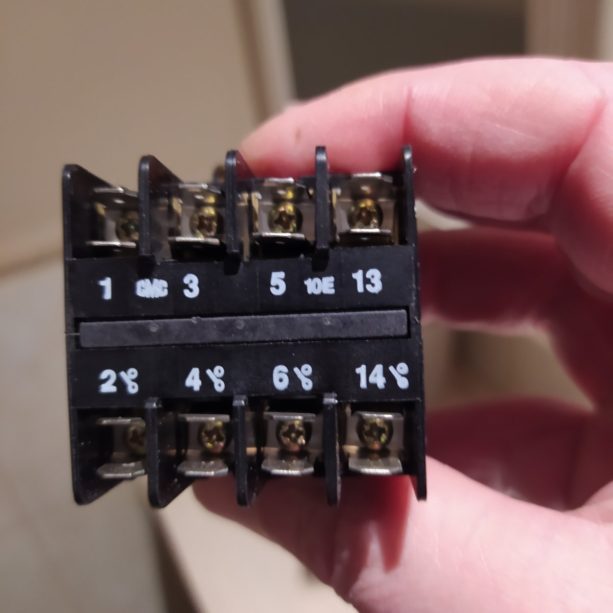

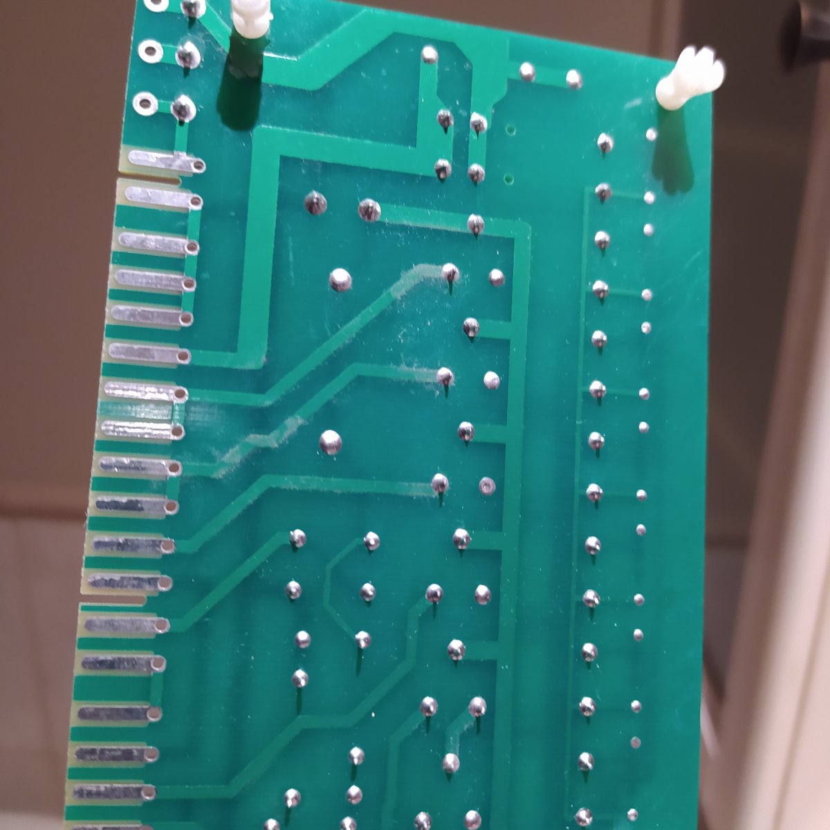

Tuossa kuvat f410 vastaavasta piirilevystä. Kolvaamalla ovat releet kiinni levyssä. Hieman ihmetyttää tuo kattilanlämmönnousu vastuksilla noin korkeeksi , ettei vain olisi vastuksen kontaktorissa jotain vikaa eli jatkuvasti päällä. Viimeinen kuva vastuksen kontaktorista , niitä on masiinassa 2kpl.

Jotain vikaa siinä mustassa releessä varmaan on, helpompaa vaihtaa koko kortti. Torissa myynnissä paljon varaosia. Kortissa on numero millä löytyy oikeanlainen. F410 ssä voi olla sama kortti

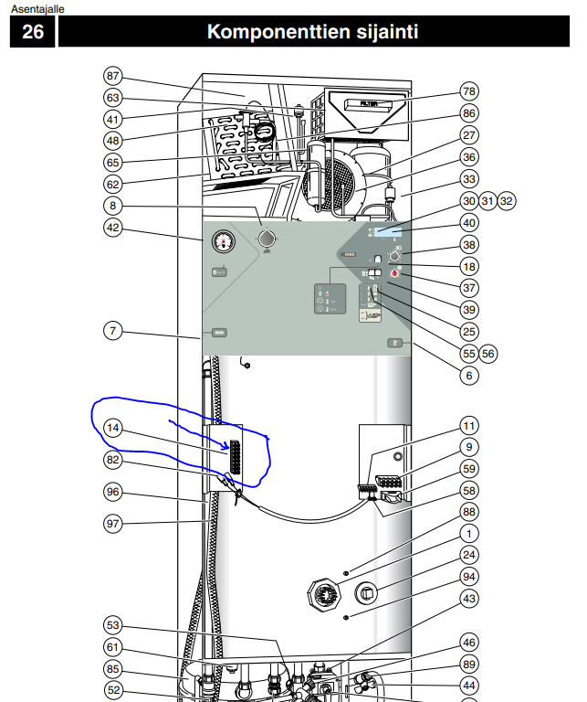

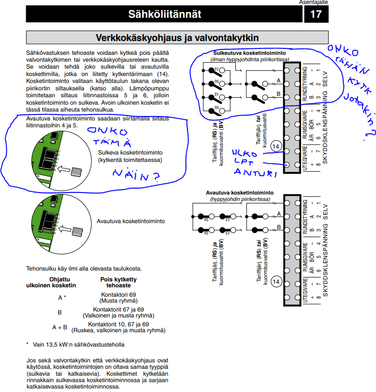

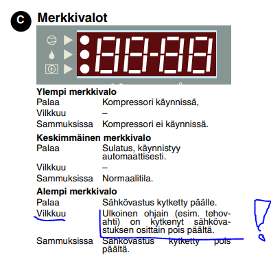

Lueppa käyttöohjetta, mitä siellä sanotaan siitä kun sähkövastuksen valo vilkkuu. Veikkaan että kyse on verkkokäskyohjauksesta joka on kytketty pumpulle. Kaapeli on välillä F310P - talon mittakeskus.

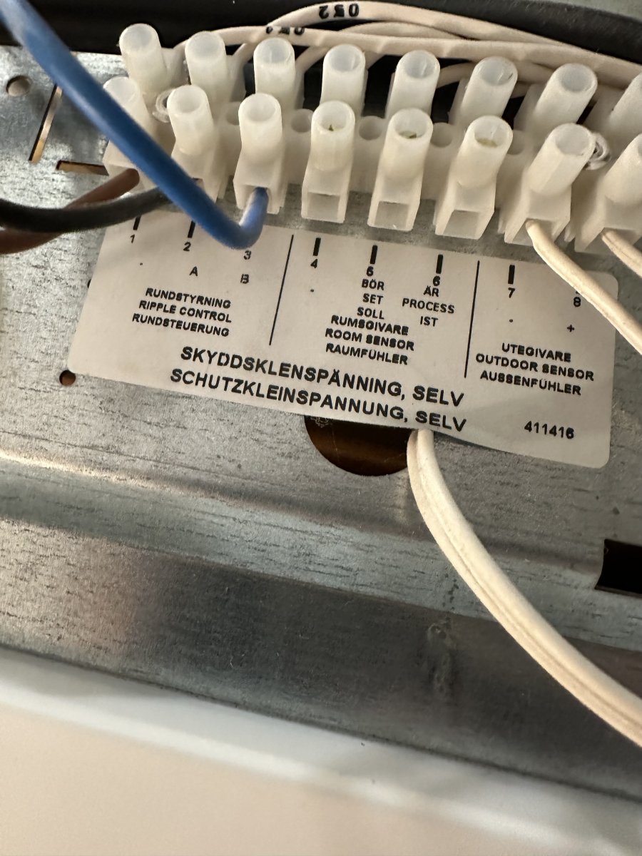

Kyllä 7- 8 on ulkolämpötila anturi. 1, 2 ,3 on verkkokäskyohjaus. Tarkista vielä nuo siltaukset kortilla. Onko valittu sulkeutuva toiminto ?
Toimittaessa se on tuo sulkeutuva toiminto. Joten kaikki sähkö pois koneesta ja nuo 3 johdinta (ruskea, musta, sininen) irti liittimiltä 1, 2 ,3. Ne irroitetut johdinpää pitää eristää esim wagon liittimillä ja laittaa kiinni johonkin että eivät heilu vapaasti. Tämän jälkeen pitäisi vastus lämmittää ilman sähköverkosta tulevaa estoa. ÄLÄ tee näitä jos et ole sähkömies ja täysin varma mitä teet. Ota sähkömies kaveriksi niin ei satu mitään vahinkoja.
Varmaankin talossa on sähkökiuas joka ei saa olla samaan aikaan päällä niben vastuksien kanssa!
Kosketintoiminto tulee sähkökaapista eli siellä on kiukaan rele mistä kosketintoiminto on otettu.
Rele on voinut hajota tms, kannattaa laittaa sauna päälle pois muutaman kerran ja katsoa loppuuko vilkkuminen

Ne sähkövastusten kontaktorit on usein 310/410p ongelmana, niin tässäkin tapauksessa.
Jos löytyy sähkömies naapurista/lähipiiristä niin:

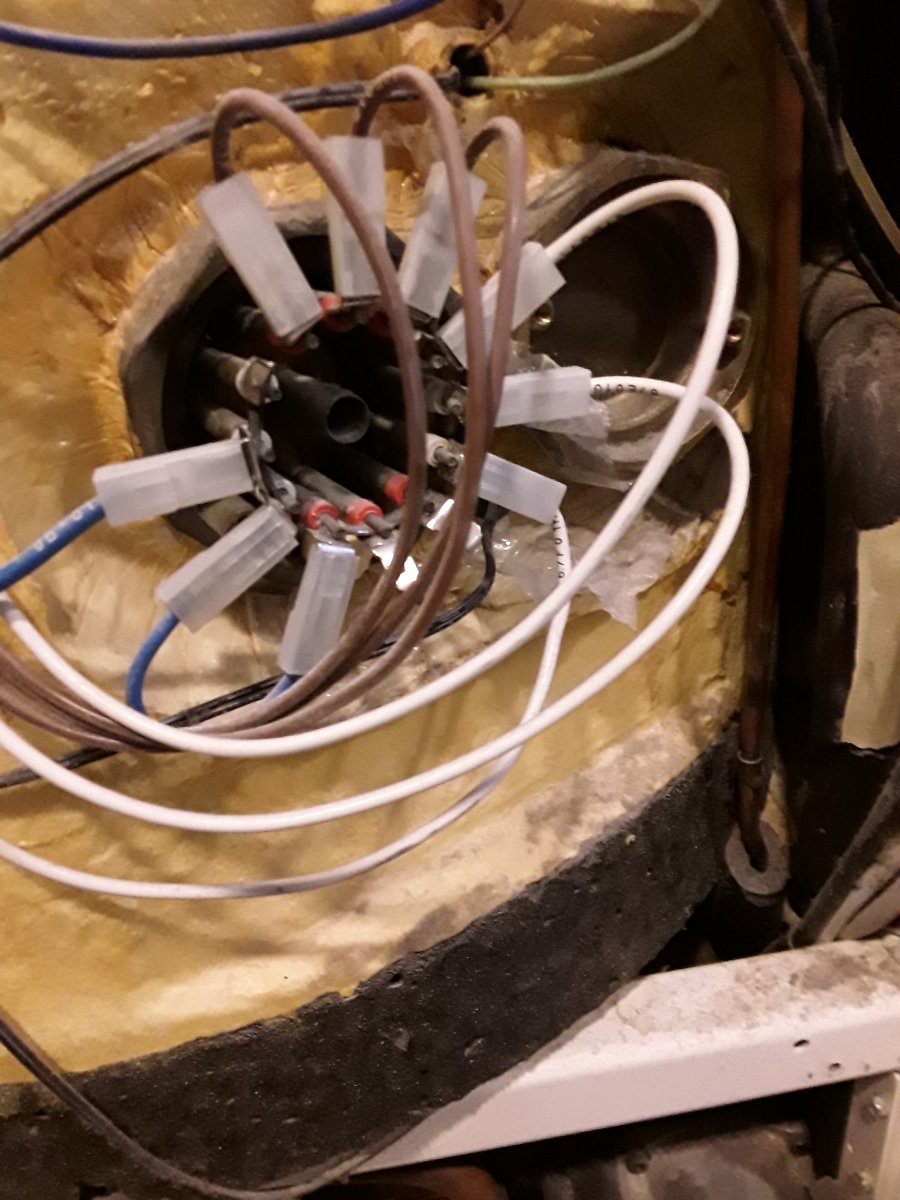

Iso suoja pois ja vaihekynällä/yleismittarilla mittaa vaihtojännitealueelta mitä vastukselle tulee, tuossa kuva mun omasta - nolla on ketjutettu , ruskeat 3kpl muistaakseni 2kw ja valkoiset 1kw
