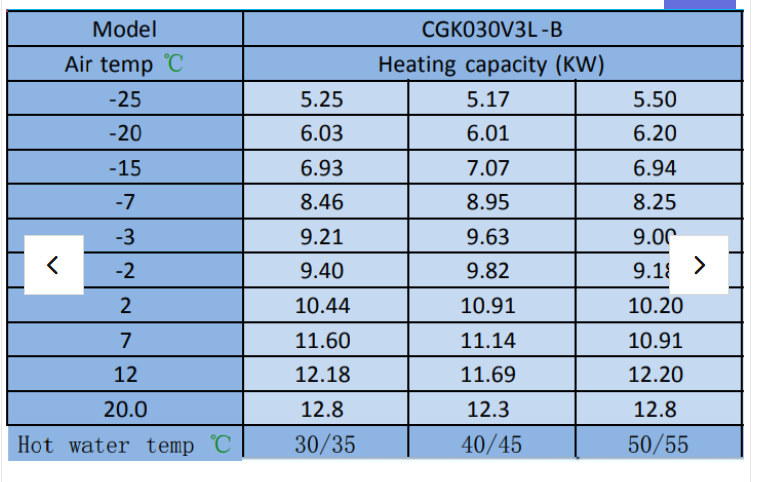

6 kW laite riittänee n. 10-15 pakkasiin taulukon mukaan. Tuollainen 128 neliön talo kuluttanee n. 5 kW lämpötehoa -20 pakkasessa, jonka jälkeen vastuslämpöä tarvitaan.
SPRSUNin 12 kW laite näyttäisi riittävän hyvin.
Ton1A
Mua ei kyllä ole missään kohtaa yhtään harmittanut, että tää pienin 3-vaihemalli Panasonic Aquarea T-CAP sarjasta jaksaa pitää meidän kämpän lämpimänä myös 23 asteen pakkasella. Kylmempää ei toistaiseksi ole ollut 5 vuoden aikana lounaisrannikolla. 3-vaiheisuus ei myöskään juurikaan haittaa sähköauton 3-vaihelatausta, vaikka sähköliittymä onkin 3x25A.
Nuo kiinapumput näyttävät antavan pakkasilla n. puolet nimelliskapastaan eli tämän laitteen tapauksessa 3kW.
Niin siis -22C luokassa tuo antaa 3kW... Mutta paljonko Hyvinkäällä moisia pakkasia on ja haitanneeko jos EC9 tuolloin ajaa esim. 1-2kW lämpöä päälle.
350 päivää vuodesta tuon luulisi riittävän ihan kelvosti. Tämä kun tekee vain matalalämpöistä lattiavettä.
Mutta on tuossa tarjolla myös 9,5kW laite tonnin kalliimmalla. Se toki riittäisi varmemmin.

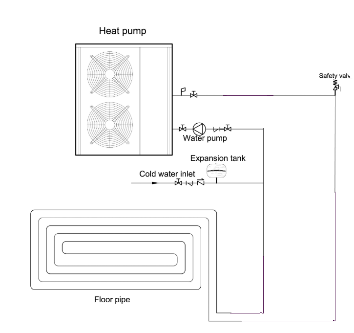

Tässä peruskaavio pienen pumpun kytkentään lattialämmitykseen. Yleensä kaikki muut osat ovat jo asennettuna aiempaan järjestelmään paitsi itse pumppu.

3,6kW -15C jos puhutaan lattialämmöistä. Ihan ok apulämmittimenä pienellä investoinnilla, mutta suht paljon jää vielä Nilanin harteille ja sehän ei tee kattilavettä kuin vastuksilla. Jos halutaan vastuu lämmityksestä pois Nilanilta niin sitten isompaa 3v-laitetta kehiin.
Tuollainen 2020 rakennettu talo on tyypillisesti jo hyvin eristetty. Että tarvittava lämmitysteho MUTssa -26C on aika maltillinen... Sanoisin 5kW luokkaa
Tuosta SPRSUN vehkeestä on myös 9,5kW versio 6kW lisäksi. Siinä olisi toki enemmän potkua. Kunpi vain näistä, niin loppuu kokonaan tai ainakin rajusti vähenee suoralla sähköllä lattioiden lämmitys.

R32 mallin sprsunissa ei ole omaa kiertovesipumppua, muuten kaikki tarvittava lukuunottamatta "putkiosia" on mukana.
R290 mallissa on oma sisäinen kiertovesipumppu, eli siinä riittää kun kytkee menon ja paluun kiinni. Omaani laitoin kyllä mutasihdin vielä väliin.
Tosin kaksi pumppua peräkkäin on turhaa, jos kytkentä on suoraan kiertoon.

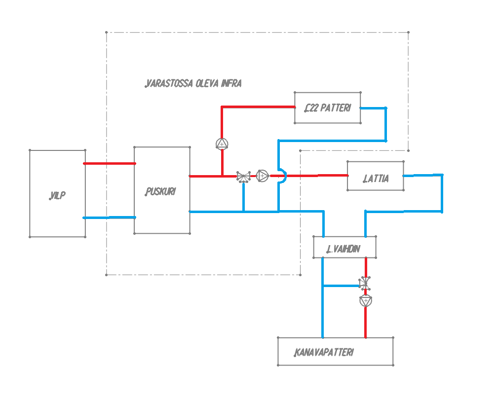

Tässä oma puurokauhani;
Meillä aika lailla identtinen talo @SipuliSankari :n kanssa. Neliöitä 127m^2 ja myöskin rakennettu vuonna 2020 rossipohjalla. Kyseessä talopaketti, jonka toimittaja alkaa kirjaimella "D". Muuten ei näin paskaa lämmitysmuotoa olisi kukaan ikinä ymmärtänyt valita, ellei joku ammattitoimia sitä tietäisi ehdottaa.
Lisäksi on 18m^2 varasto, jota lämmitettiin sähköllä, nyt VILP avulla.
Meille iskettiin ulos Kaisai 12kW R32 kone alla olevan kytkennän mukaisesti
Eli lämpöä ajetaan puskuriin, suntilla (ei piirretty) lattiaan ja lattian paluusta ryöstetään lämmönvaihtimella lämpöä vesikiertoiselle kanavapatterille, joka on sijoitettuna Nilanin tuloilmakanavaan.
Mittailut on vielä kesken, mutta seurantajakson X -perusteella kaikesta sähkönkulutuksesta (sis. käyttösähkö) lähti n.28%. Seurantajakson pituus on 7 päivää ja keskilämpökin sattui +/-0,5°C toleranssiin. VILP käytössä olevalla seurantajaksolla pakkanen oli kireämpi.
Kone kytkettiin päälle torstaina 29.1. eli juuri oikeaan aikaan sillä kaikkihan tietää mitä tämän jälkeen lämpötilalle tapahtui 😄 COP ei ollut mikään mainioin johtuen asetusten ymmärtämättömyydestä, mutta yli 1 kuitenkin. Kanavapatterin lisäyksen jälkeen asumismukavuus räjähti tähtitieteellisiin lukemiin, sillä Nilan ei enää vedä kyykkyyn suihkun jälkeen tai jos on -20°C pakkasta.
Pieniä ongelmiakin syntyi, mutta positiivisia sellaisia; nyt lämmintä käyttövettä meinaa olla liikaa.
Eilen illalla Nilanin alalämpö oli +73 astetta joten ei olla kaukana ettei kompura sammu, joten mars suihkuun tuhlaamaan vettä. Alalämpö saatiin jonnekin +20 nurkille, mutta aamulla se oli jo +60. Kanavapatterilla on suntti, muttei moottoria. Moottori on lisättävä ettei lämmitysteho ole yliampuvaa ja kompura sammu kun alalämpö saavuttaa +80 asteen rajan

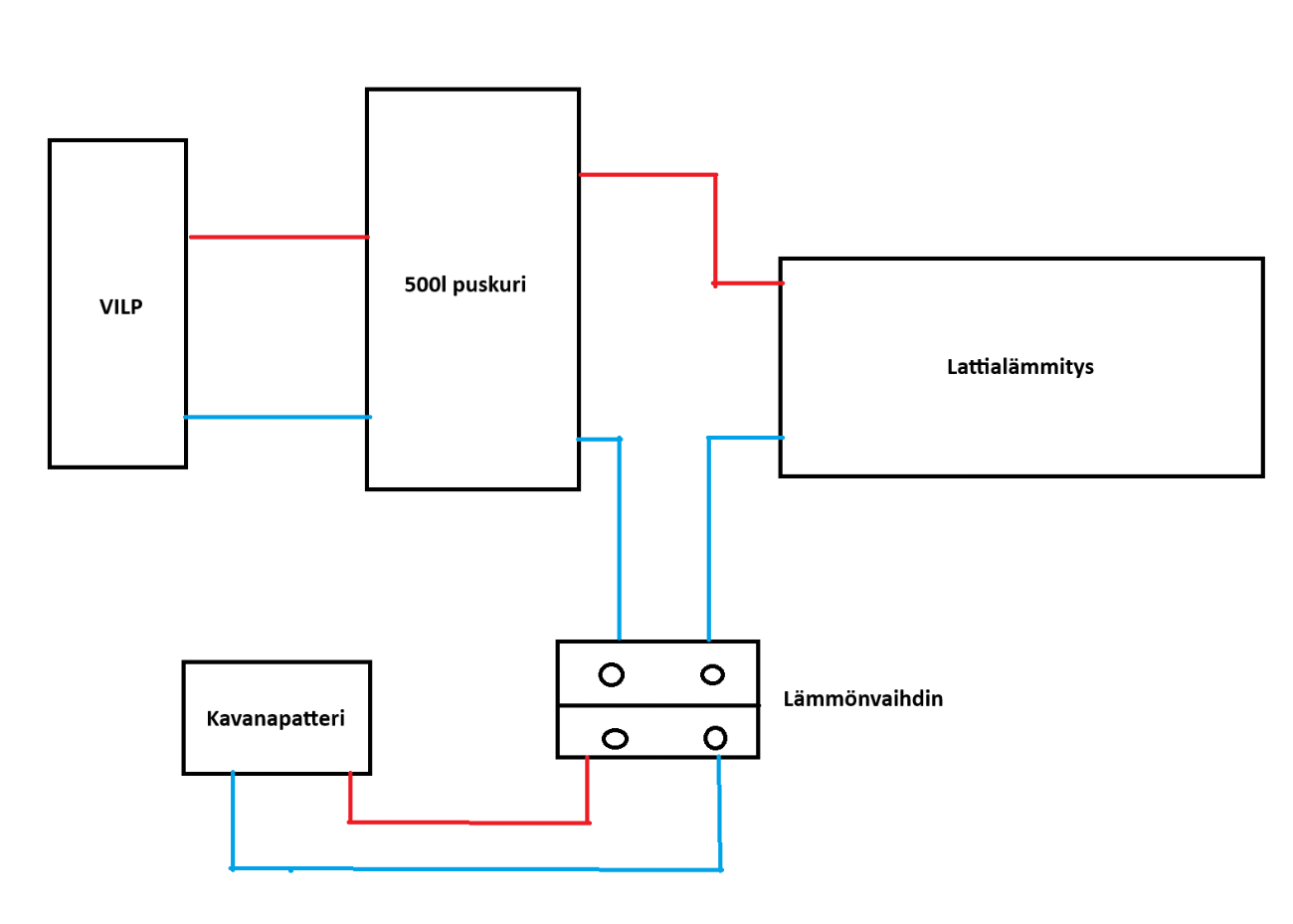

Tämä kysymys käynyt itselläkin mielessä, miksi kompressoria ei voisi tuoda sisälle. Näinhän toimitaan esim. kylmätiloissa. Voisiko tämä johtua siitä että perinteisesti laitteet on rakennettu jäähdytykseen ja sitten vain unohdettu että lämmityskäytössä paikkaa tulisi vaihtaa?
Näissä missä shuntti mainitaan tulee aina mieleen että mikä sen tarkoitus on.
Onhan tuossa tuo kanavapatteri. Voisiko se kaivata korkeampaa lämpötilaa.
Suntti ainakin antaa mahdollisuuksia tehostaa veden esilämmitystä vaikkapa kesäaikaan vaikka sikäli kuin on vain yhtä lämpötilaa pyytävä lämmityspiiri, eihän tuota nyt sen takia välttämättä tarvita.
Voisi ollakin hyvä selitys.
Se että laitteet jaettaisiin pienempiin palasiin, voisi auttaa huoltoa ja korjaustakin, toki vaatisi sisäpäässä tilaa ja ääntäkin tulisi. Höyrystinkennon vuoto on yleensä koneen surma, koska korjaaminen jo vähänkin iäkkäämpään koneeseen ei mahda lyödä leiville. Asia voisi olla toisin, jos sen ulkoyksikön voisi vaihtaa kokonaisena ja ulkoyksikkö olisi mahdollisimman yksinkertainen.

Arvasin, että tämä herättää kiinnostusta niin tässä ihka oikea kaaviokuva, eikä tuollainen hätäpäissä tehty
"Nykyajan" tekniset tilat on niin pienet niin puskurivaraajaa ei saanut sijoitettua sinne mitenkään. Tai olisi, mutta tällöin Nilan olisi jouduttu kantamaan pihalle. Tähän ei kuitenkaan päätetty lähteä sillä miksi kantaa toimiva IV- ja käyttövettä tekevä kone mäelle?
VILP sijoitettiin varaston nurkalle ja kaikki lämpöinfra varastoon puskuria myöten. Talon ja varaston välille kaivettiin kanaali, varastoon lisättiin viemäröinti, sähköt päivitettiin jne. Tontilla ei tällä hetkellä ole tallia (pelkkä autokatos), mutta sellainen halutaan niin lämpöinfran sijoitus varastoon oli loogisin ratkaisu, sillä nyt tulevaisuudessa ei tarvitse koko pihaa repiä auki jos/kun tallia joskus rakennetaan, sillä kaikki infra on varastossa/sen lähettyvillä joka on kohtuullisen lähellä tulevaa tallin paikkaa
Puskurin idea on taata koneelle riittävän pitkät käyntijaksot, sillä kone on tajuttoman ylitehoinen. 6-8kW kone olisi riittänyt nykyiseen tilanteeseen, mutta koska tallihaaveet niin otettiin "iso" kone ja siksi varaaja. Lattiaan ajetaan max. +29°C (käyrällä) vettä ja VILP target on +30°C. Todellisuudessa VILP lämmittää veden +32°C:hen kovakoodatusta ylilämpöasetuksesta johtuen. Ylilämpö on säädettävissä, min asetus on +2°C
Kanavapatterista on myös kesällä hyötyä sillä VILP saa käännettyä myös jäähdytykselle. Leikitään että ulkona on +30°C lämmintä, kanavapatterille viedään +25°C vettä joka imee tuloilmasta lämpöä -> esiviilentää Nilanille tulevaa ilmaa -> Nilan viilentää ilmaa vielä lisää -> happy smiles :bileet:
Varastossa olevalle patterille menee sen lämpöistä vettä mitä varaajassa sattuu olemaan. Patteria kuristetaan sen omalla termarilla niin että varaston lämpö pysyy suunnilleen +10°C.
