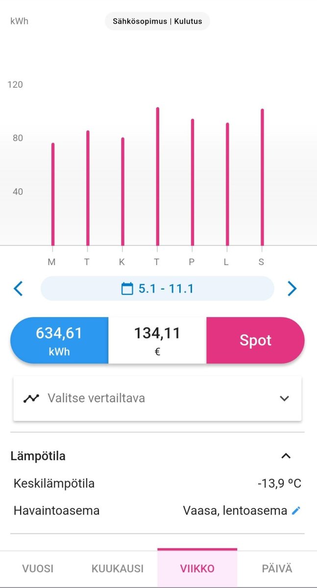

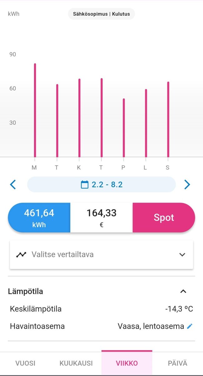

Tässä oma puurokauhani;
Meillä aika lailla identtinen talo @SipuliSankari :n kanssa. Neliöitä 127m^2 ja myöskin rakennettu vuonna 2020 rossipohjalla. Kyseessä talopaketti, jonka toimittaja alkaa kirjaimella "D". Muuten ei näin paskaa lämmitysmuotoa olisi kukaan ikinä ymmärtänyt valita, ellei joku ammattitoimia sitä tietäisi ehdottaa.
Mittailut on vielä kesken, mutta seurantajakson X -perusteella kaikesta sähkönkulutuksesta (sis. käyttösähkö) lähti n.28%.

Asuntoa on lämmitetty pelkästään lattialämmöllä, takkaa poltettu aina kun on koettu tarpeelliseksi eli kohtuullisen usein sillä 5v aikana ehdittiin tottua kaukolämpörivarin lämpöön liiankin hyvin 😁 Tavoite sisälämmölle on +22,5°C. Meillä oli käytössä käyrä 1 ja siirtymä +0.
Jossain -5°C joutui ilmanvaihdon pudottamaan aivan minimiin. Ei siis 1 teholle vaan myös IV-prosentteihin joutui kajoamaan ettei tunnu vetoa.
Nilanin kun kytki Home Assistantiin niin kulutuksesta sai leikattua n.10% kun lattialämmitystä katkoi automatiikalla kalleimpien tuntien aikana, mutta siltikin +100kWh/pvä oli ikävän yleisiä kun pakkaset kunnolla alkoi täällä rannikolla. Vertailuajanjakso (5.1. - 11.1) on hieman epäreilu VILPiä kohtaan sillä tuollakin viikolla tuli takkaa käytettyä joka päivä, mutta ei yksinkertaisesti tarjennut olla polttamatta koska Nilan.
Vertailuajanjaksoilla saunominen on ollut pannassa, koska se on Nilanin kanssa sama kuin kaivaisit verta nenästä. Eli lauhdutin hermostuu kosteuden määrästä, ei saa energiaa talteen => asuntoon virtaa kylmää ilmaa.
Ja siis vielä on painotettava, että taulukossa on myös käyttösähkö. VILP.n käytössäoloaikana takka ei ole ollut päällä kertaakaan.
