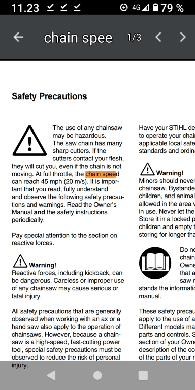

Ketjunopeudesta ainakaan ole kiinni, sama 20m/s

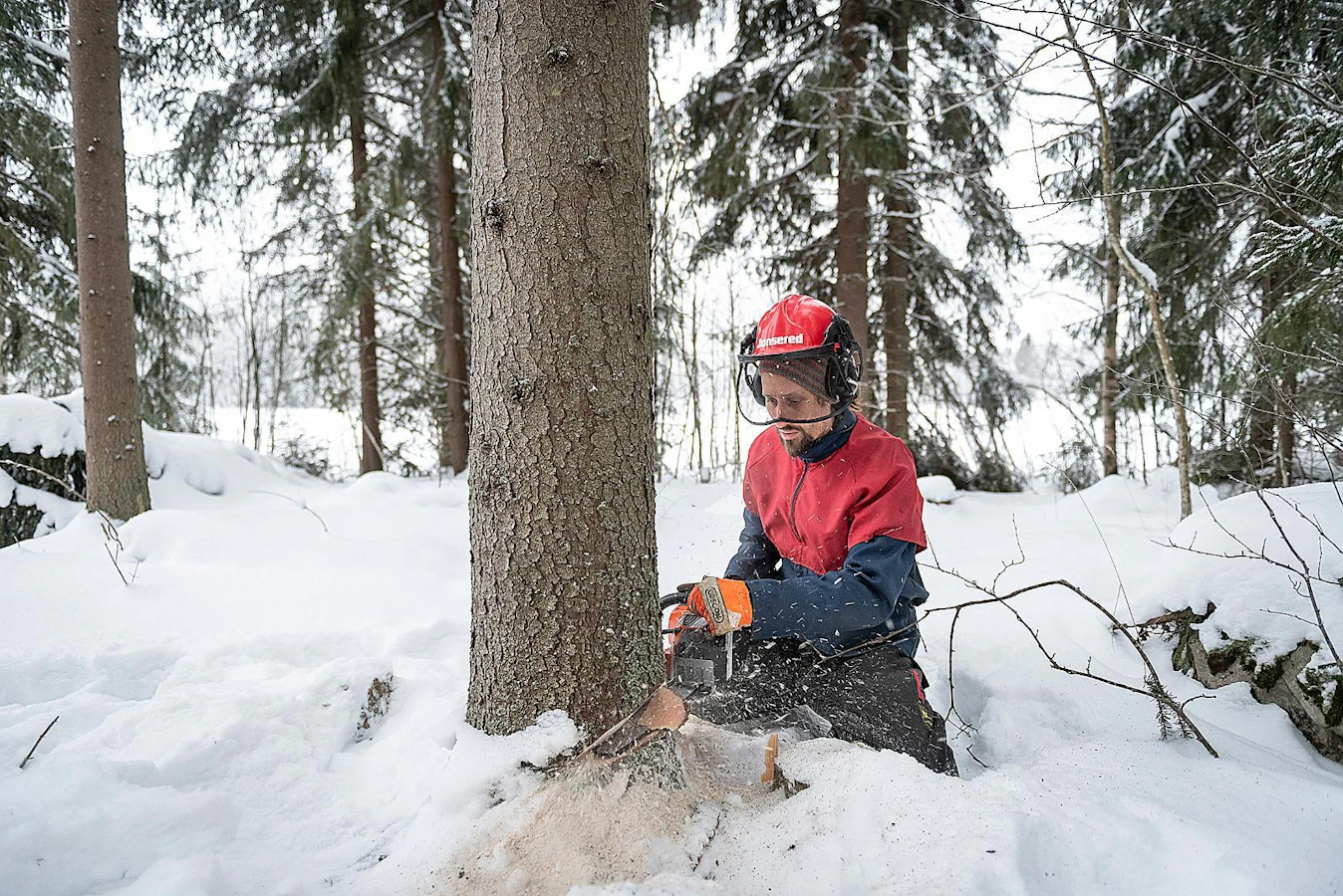

Moro
Kyllä pitää olla uhkarohkea pelimies,taitaa jäädä puu kaatamatta tai kaatuu ihan mihin se puu haluaa eikä sinne mihin sahuri haluaisi.
Ei tarvi kuin menetelmä tietää, vaikka noin
tai sitten ottaa kaatokolon vastapuolelta ja molemmista sivuista n.5cm pystykiilan verran pois ja sitten tekee kaatosahauksen. Voi olla muitakin käytettyjä keinoja mutta noi nyt yleisimpinä.
