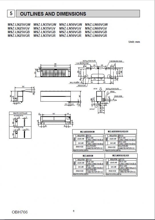

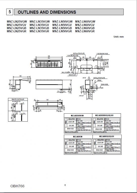

Mikä mahtaa olla LN25-mallissa seinään tulevan reiän etäisyys sisäyksikön keskilinjasta sivusuunnassa?
Laite tulossa viikon parin päästä ja haluaisin tehdä kaiken valmiiksi, että laite on nopea heitellä paikalleen.
Manuaali kertoo vaan mitat kiinnitysrei´istä joten ilman taustalevyä niillä ei oikein tee mitään :)
