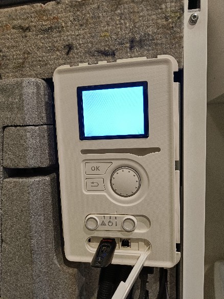

Näyttö jumissa, päivityksen jälkeen. APUVA
Moikka,
Tosiaan päivittelin Niben ohjeistuksen mukaisesti :
UPGRADE_V3000R3
Tämän jälkeen : F470_v9071R10
Kuitenkin jälkimmäisen päivityksen jälkeen, näyttö hetken aika pikselöityi, ja lopulta päätyi kokonaan valkoiseksi, ja nyt on kokonaan valkoinen kun päällä, mutta esimerkiksi merkkivalo ei pala ollenkaan (Vihreä,Oranssi,Punainen), joka sijaitsee näytön alapuolella.
Olen yrittänyt seuraavia : Niben uudelleen käynnistys, Vikatilaan siirtämisen, USB tikun syöttämisen uudestaan tuloksetta.
Ainut mitä osviittaa kyseiseen ongelmaan löysin on tämä : Fixed an issue that could cause display to get stuck in boot menu after update, en kuitenkaan kyseisestä ongelmasta löytänyt korjausehdotuksia Englanniksi / Suomeksi. En myöskään löytänyt vastaavia tilanteilta Foorumeilta.

Villi veikkaus, mutta näyttö yksikkö tullut tiensä päähän. Soittelin nibelle oman kenkkuilevan valinta rullan suhteen niin eipä siinä, rullaa ei mahdollista vaihtaa vaan koko näyttöyksikkö rullineen ja hintaa oli sen 500€ +. Meinasin kyllä kituutella tämän talven tolla, ja ensi kesänä viedä yksikön kaverin hoteisiin jossa vaihdattaa rullan jne
Villi veikkaus, mutta näyttö yksikkö tullut tiensä päähän. Soittelin nibelle oman kenkkuilevan valinta rullan suhteen niin eipä siinä, rullaa ei mahdollista vaihtaa vaan koko näyttöyksikkö rullineen ja hintaa oli sen 500€ +. Meinasin kyllä kituutella tämän talven tolla, ja ensi kesänä viedä yksikön kaverin hoteisiin jossa vaihdattaa rullan jne.
Tarkoitatko että päivityksen myötä näyttö hajoasi, ymmärtäisin jos näyttö ei toimisi ollenkaan, mutta tuntuu jotenkin että jotain muuta on kyseessä. Noh tokkopa tuo aamusta selviää kun pääsee Nibelle soittelemaan.

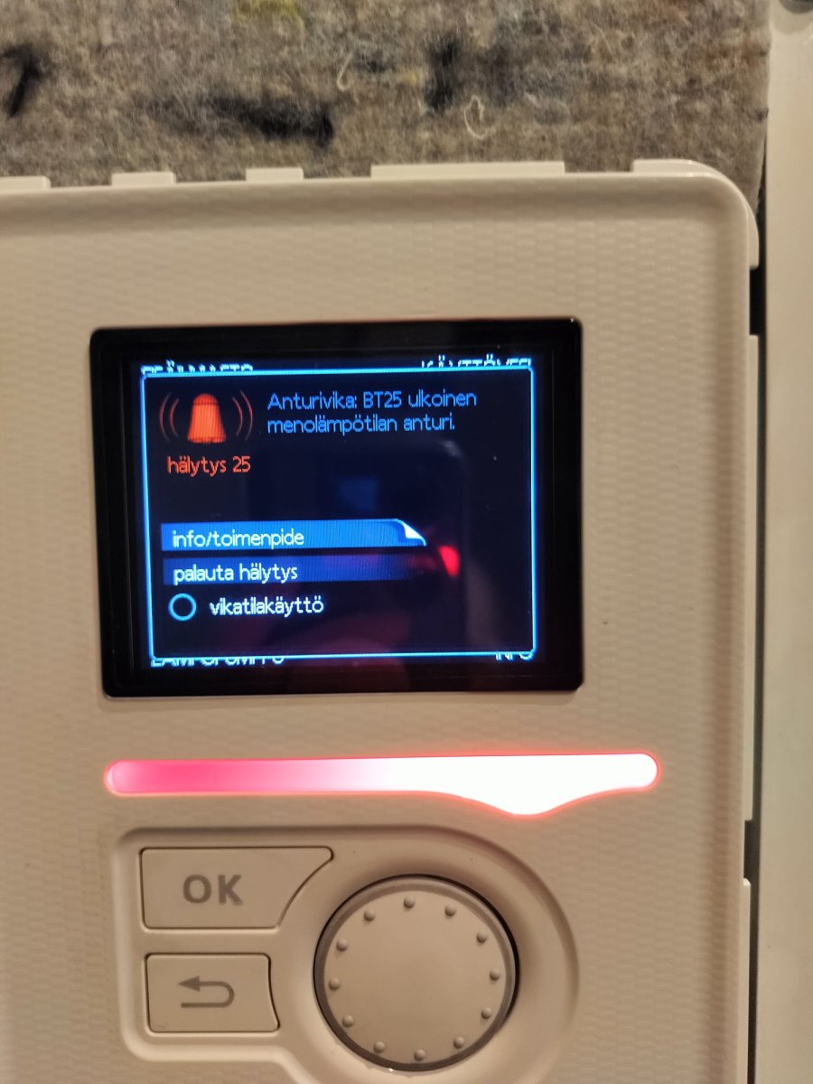

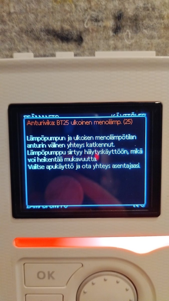

Noniin Nibeltä saatiin pikaisesti postitse uusi näyttö, nyt kuitenkin uutta ongelmaa ilmenee, BT25 Anturista herjaa, joka muistaakseni aina ollut -- tai hyvin paljon miinuksella.
Ajoittain nyt myös näkyvissä välähtää n. -50c
Myös nyt kun on värit näytölle taas saatu niin käyttöveden katto n. 86c onko mahdollista että tämä aiheuttaisi hälytystä.
Käyttöveden katoksi asetettu 55c.
Vinkkejä otetaan vastaan.

No tuo uusi softahan sanoo että menee vikatilaan koska BT25 on irti.. Kannattaa ehkä katsoa josko siitä olisi vain liitin irti. Eise käyttövettä 86C saa kuin vastuksilla. Se voi olla ihan OK jos tuossa voi asettaa vastuksilla tavoiteltavan lämpötilan erikseen. Tuossa meidän pumpussa on käyttäveden raja 80C mutta se on aseteltu lopettamaan siinä missä kompuran paine nousee liikaa. Ehkäpä tuo käyttää vikatilassa vastuksia.

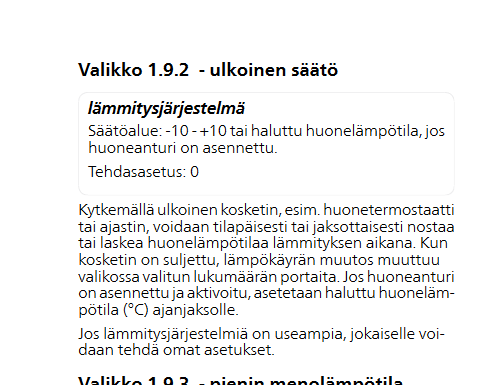

Tarkistappa huoltovalikosta, onko mahdollisesti kytkettynä johonkin tuloon "ulkoinen säätö". Jos on, niin luultavasti se pois, niin pumppu toimii normaalisti. Ei ainakaan minulla ole sitä kytkettynä.

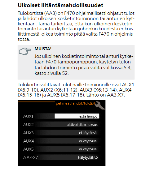

Ei ole Auxeissa muutakuin hälytyslähtö, saiskohan tuota jostakin muualta kyseisen anturin tarkistettu/poistettua käytöstä, sinänsä taas outoa kun tosiaan ajoittain välähtelee tuo -50 tuolla taulussa kyseisen anturin kohdalla.
Tarkista vielä tuo valikko, jos jotain muuta kuin 0, niin vaihda 0.

Täällä ollut -- aina BT25 kohdalla. En lukenut koko ketjua läpi mutta olet varmaan tarkastanut sieltä valikon kohdasta "asennetut optiot", ettei ulkoista menoanturia ole valittu. Tai onko joku muu optio valittuna virheellisesti, joka edellyttää tuon anturin?
Tuo että välillä vilahtaa -50 jotenkin kuulostaa Niben sisäiseltä vialta, että anturi välillä luullaan kytketyksi vaikkei sitä ole. Meneehän johtimet siististi korttien sivusta, ettei piirilevyjen päällä ole sekamelskaa? Kuorittu ja päätetty asiallisesti, johtimien suojafoliot tms. eivät koske mihinkään mihin ei pitäisi?

Ongelmien ultimaattiset ratkaisut : Näyttö valkoisena, eikä reagoi = Näyttömoduulin vaihto.
