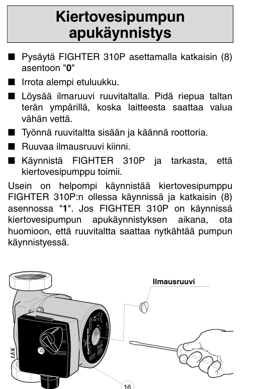

Kannattaa kuunnella sitä kiertovesipumppua kuuluuko siitä mitään ääntä kun laitat korvan ihan lähelle. Sähköisen hurinan lisäksi yleensä jonkinlaista pientä kohinaa voi kuulua. Jos pumppu ei pyöri niin pattereissa kiertää vesi hitaasti painovoimaisella kierrolla. Lämpömittari näyttää silloin lähtevän veden oikein, mutta kierto on niin hidasta että patterit eivät lämpene kuin ihan yläreunastaan.
Perinteinen tapa on laittaa vaikka iso meisseli pumpun kylkeen ja korva meisselin toiseen päähän.
Hyvin kuuluu kohinat ja hurinat jos pumppu pyörii.

- kiertovesipumpusta kuuluu kohinaa kun paina korvan kiinni

Onko kiertovesipumpun jälkeen joku venttiili joka voisi olla kiinni, ettei lämmin vesi mene eteenpäin ollenkaan?

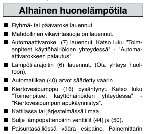

Nyt on putkarin ohjeen mukaisesti laitettu shuntti käsikäytölle, kun puhelindiagnoosi oli että relekortti tai ”automatiikka” on rikki. Vaan ei patterit lämpene sittenkään.
Tuossa vikapuuta käyttöohjeesta
