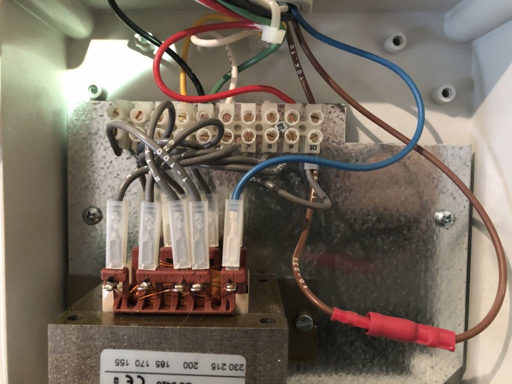

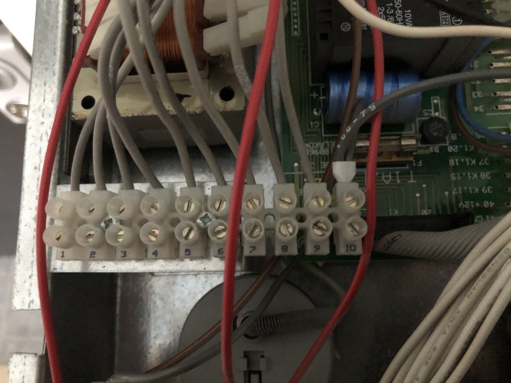

Noniin, nyt kävi sitten asentaja säätämässä noita piuhoja. Oli kyllä hyvin epävarma tuo asentaja, yritti kokoajan hakea vain netistä tietoa. Kuulemma hän on tehny näitä, mutta ei ole ennen tullut vastaan erivärisiä piuhoja, joten haki tietoja netistä. Kuitenkin huomasin että kun laitan 1 asennolle niin se puhaltaa niin hiljaa että ei sitä edes huomaa. Tuohan olisi hyvä asia, mutta kone ei taida vissiin tykätä kun ei ole tarpeeksi ilmaa. Huomasin että laittaa vastuksen aika paljon päälle noilla pienillä puhallintehoilla. Laitoin nyt 2 asennolle ja asentajan mukaan nyt tuo 2 asento olisi se oikea asento joss ilmamäärät olisi oikeat.
Voisiko joku ystävällisesti katsoa näitä kuvia ja kertoa että mitä mieltänolette, onko onnistunu tuo säätö! Iso kiitos kaikille . Laitan kuvan tähän ennen ja jälkeen säätöä
Tässä nämä kuvat jotka otettu ennen ja jälkeen säätöä

Hmmm! Ei nuo nyt ihan putkeen mennyt , mutta toivottavasti toimii!
Yritin silloin aiemmin antaa neuvoja ,mutta vedin ne pois ku täällä arvailtiin mikä piuha on mikäkin ,ilman täyttävarmuutta ,joten katsoin että riski väärinkytkennälle on olemassa.
Jos lähtökohta eli ilmamäärien tasapaino oli säädetty edellisten kytkentöjen kanssa oikein ,mutta puhallusmääriä haluttiin pienentää ,niin johdot olisi pitännyt kytkeä täysin samassa järjestyksessä kuin ennenkin , vain siirrettynä yhden tai kaksi ruuviliitäntää vasemmalle!! Nyt asentaja on laittanut mustan ja vihreän johdon erikseen jolloin puhallus asentojen 1 ja 2 ilma tasapainomäärät eli tulo ja poistopuhaltimen välinen suhde on muuttunut

ihmettelen vain, että miksi tuo musta/vihreä johto on nyt eri paikoissa? Mistä tietää kumpi on tuloja kumpi poisto? Voiko olla että eivät ole enää tasapainossa niinkuin ne on säädetty?
ehkäparas vaihtoehto on laittaa ne niinkuin ne on ollut ja siirtää ne yhden pykälän vasemmalle niin tuossa ylempänä sanoit. Myöskin Mikki on aikasemmin neuvonut että siirtäis yhden pykälän vasemmalle niin sitten saisin sen halutun säädön.
Tuo muutoshan on tehty ihan oikein, 1 tehoa pudotettu 2 pykälää, 2 ja 3 tehoa 1 pykälä, tulo poisto suhteet pysyy niin hyvin samoina kuin voi pysyä.
Johdot ovat,
1-teho: poisto=vihreä, tulo=keltainen
2-teho: poisto=valkoinen, tulo=musta
3-teho: poisto=ruskea, tulo=punainen

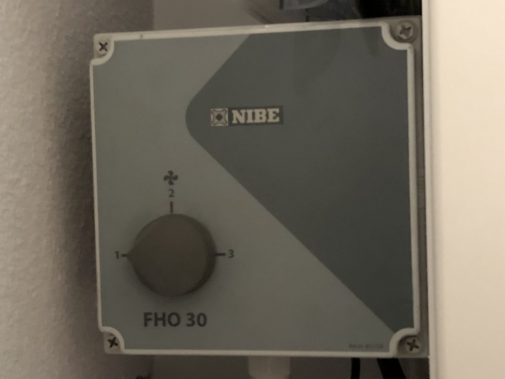

Miten nuo saisi tehtyä niin että nämä normisäädöt olisi asennolla 2 ja sitten saisko säädettyä niin että asentoa 1 olisi reilusti pienemmällä?

Jos kuvia ei ole photoshopattu niin ei tarvitse arvailla eikä mittailla, siitä näkee kyllä ihan selvästi kuinka johdot menee ja vähänkin sähköstä tietävä näkee kytkimestä sen toiminnan. Ainut mitä johtojen siirtelyllä voi rikkoa on muuntaja, jos menee laittamaan saman tehon tulo ja poistopuhaltimen johdon samaan lähtöön, sitä se ei kovin kauaa kestä.
Jos ei tiedä mitä tekee niin kannattaa jättää tekemättä, virallisestihan johtojen siirtely olisi luvat omaavan sähköasentajan tehtävä.

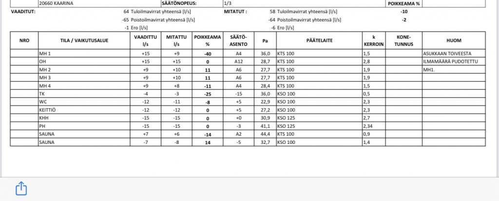

ongelmana tässähän oli just se, että silloin syyskuun alussa kun se kävi säätämässä näitä venttiileitä niin ne säädettiin niin että tuo puhallinteho oli asennossa 1
minähän halusin että asentaja olisi saanut sen niin että nuo normi puhallintehot olisi ollut asennossa 2
ja sitten kun olisin halunut ne puhaltamaan hiljemmin niinse olisi ollut asento 1
onko ne nyt sitten varmasti säädetty niin, ettänyt kyn laitan asento 2 niin se puhaltaa ne ilmamäärät jotka pitäisi pöytäkirjan mukaan puhaltaa? Eli just ne määrät jotka silloin säädettiin alussa

Ennen oli asennolla 1 tulo liittimessä 4 (keltainen) ja poisto liittimessä 5(vihreä), nyt on kakkos asennolla samat tehot eli tulo liittimessä 4(musta) ja poisto liittimessä 5(valkoinen).
Että kyllä tuo ihan oikein nyt on, 2 asento sama kuin 1 ennen ja nyt 1 asento on pienempi. Kaikki kolme puhallintehoa on samoin, poisto pykälää isommalla kuin tulo. Samaan tehoon tulo ja poistopuhallinta ei saa laittaakkaan koska muuntaja ei sitä kestä.
ok, nyt ymmärsin kun katsoin itsekin kuvia tarkemmin. Eli nyt kun laitan asento 2 niin vastaavat sitä tehoa joka oli ennen piuhojen siirtoa.
huomasin vaan että teho 1 puhaltaa nyt vähän liiankin hiljaa. Eli sitä ei ainakaan saa varmaab laittaa enää kun mennä lähelle 0 astetta ja pakkasen puolelle. Kun joku puhui että se sitten rupea sulattelemaan kokoajan. En tiedä onko se huono asia kun en tosiaan ymmärrä näistä mitään. Olen vasta 3 kk asunut tässä talossa ja sitä ennen ollut aina vuokralla niin sitä ennen mä en ollu ikinä kuullutkaan näistä laitteista : )
Sitä myös ihmettelen, että miksi ne oli ennen laitettu niin että nuo kaksi johtoa oli samassa liittimessä? Siis tuo tuo musta ja vihreä, aika outoa miksi ne on laittanut samaan jos ei niitä saisi laittaa
Saa laittaa samaan kun ovat eri teholle, eli vain toista johtoa kulkee virta kerrallaan. Musta on 2-tehon tulo ja vihreä 1-tehon poisto. Voisi nyt laittaa samoin vihreän ja mustan samaan ja keltaisen kolmoseen, mutta silloin 1-teho olisi yhden pykälän pienemmällä kuin 2-teho, nyt se on 2 pykälää pienemmällä kuin 2-teho.
