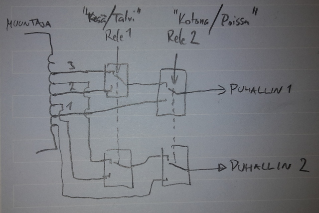

Mulla uudempi malli missä 3-asentoinen kiertokytkin, mutta lisäsin siihen itse perään vaihtoreleen jolla ohjaus murtohälyttimeltä. Hälytin päälle => ilmanvaihto pienimmälle (ja tuloveden magneettiventtiili kiinni).
Suosittelen tekemään tuon tuplavaihtoreleellä. Tai parilla releellä, jos haluat enemmän kuin 2 asentoa. Relettä voi sitten ohjata vaikka kauempaakin, tai automatiikalla tms. myöhemmin.
Siis jotakuinkin näin:
    114,2 KB · Lukukerrat: 381
