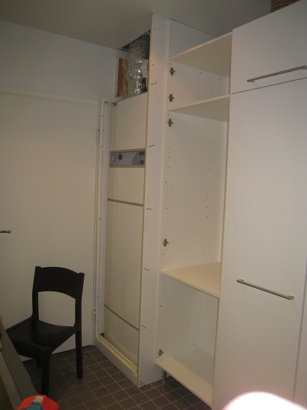

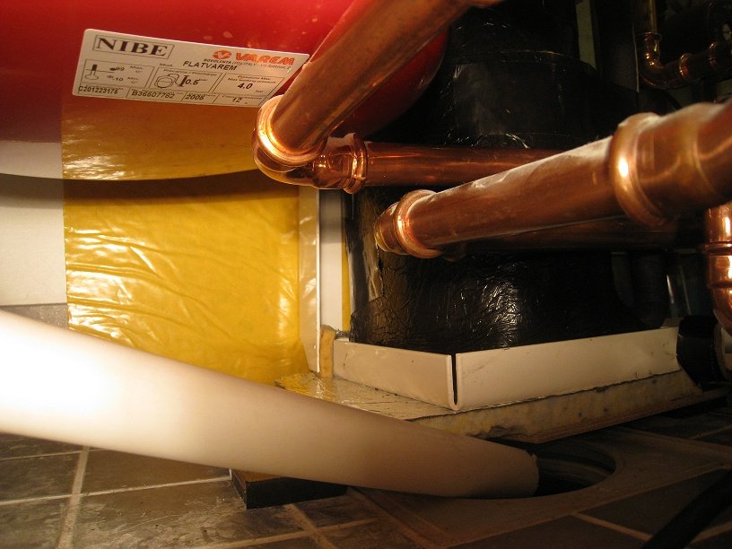

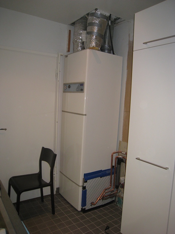

Projekti on edennyt sen verran, että kaapit Niben ympäriltä on purettu, Niben jalkojen alle saatu kumivaimentimet, kompuran kumit vaihdettu uusiin ja kompuran ympäriltä poistettu kaikki (resonoiva) vaimennusmateriaali.
Samalla virittelin ohajuspuhaltimet erillisen releen taakse niin, että kun talon murtohälytys on päällä (eli siis ollaan poissa kotoa), tipahtaa puhaltimet A-asennolle. Kotona ollessa puhaltimet toimii kuten ennenkin, Niben etupaneelin kiertokytkimen ohjaamina.
Eilen sitten vielä kokeilin sitä, että koko kompuran alustoineen päivineen irroitetaan Niben rungosta ja tiputetaan lattialle erillisen kumitalla-vaneri-ääneneristyslevy -virityksen päälle. Tällä äänitaso tipahti vielä hiukan. Tänään vuorossa on koko systeemin takaisinpaketointi, äänieristysmaton määrää huomattavasti lisäten. Vaimolta tulee sitten se viimeinen kommentti että vaimeniko tarpeeksi vai siirrytäänkö viimeiseen vaiheeseen eli kompuran siirtoon kerrosta alemmas.
Kylmäaineputkien ympärillä oleva musta armaflex- tms eriste oli muuttunut kompuran lähistöllä, eli kuumissa paikoissa, aivan kivikovaksi korpuksi joka murenee kosketuksesta.
Vs: Nibe 410P kompuran siirto

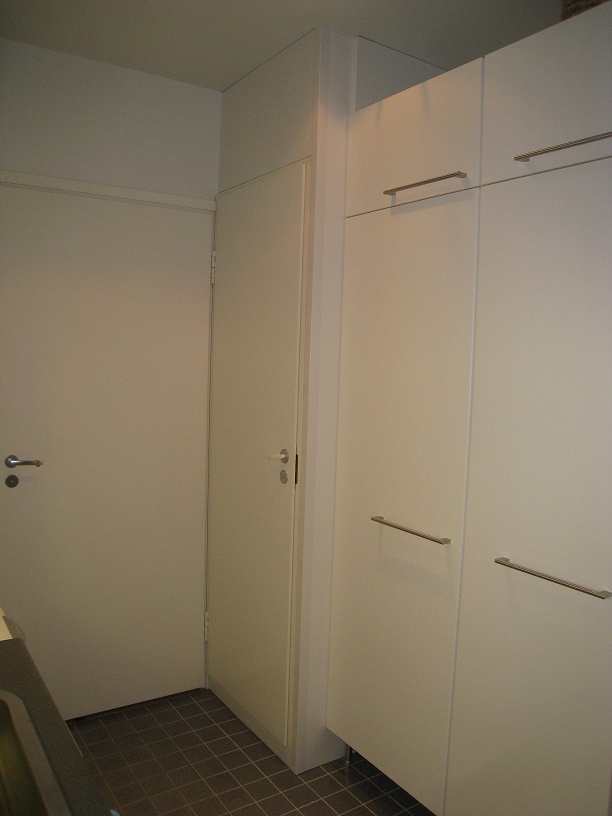

No nyt on saatu paketti takaisin kasaan, viereinen kaappi kuntoon ja Niben ympärille oma kaappinsa. Ääneneristysmattoa on paria eri sorttia: 2 cm vaahtomuovi+alufolio ja toisaalta 15 mm kangaskudos + 2 mm bitumimatto. Noita on sitten liimailtu suurin piirtein kaikkiin mahdollisiin väleihin mihin on mahtunut. Ilmarakoja jättäen tietysti, ja kompura on irti laitteen rungosta omalla kolminkertaisesti vaimennetulla telineellä laitteen alla lattialla.
Lopputulos kohtuullisen onnistunut, äänitaso laski selvästi. Kyllä sen matalimman murinan vieläkin kuulee mutta kaikenlaiset ylimääräiset äänet on poistuneet.

Voisitko laittaa kuvia modauksestasi...
Vai kuvia... Mitään kovin hyviä ei modauksesta saanut, kun putkia yms on tiellä joka suunnassa.
Tässä nyt muutamia. Sähköpuolen kuvassa näkyy puhaltimien ohjaukseen lisätty rele oikeassa laidassa.
