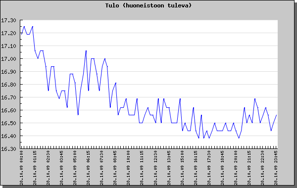

Vs: NIBE 410P OKT 165m2 Pirkkala
Huomenta,
Joo tarkennusta olisi tietysti voinut laittaa jo heti alkuun. Meillä on siis myös ILP(mitsubishin fd35) kaverina ja takkaakin on n. kerran viikossa poltettu.
Talossa on asuinneliöitä 142 ja siihen päälle autotalli ja varasto. Kuutioita on 665. Ilmanvaihto on mitattu, mutta en nyt tähän hätään muista lukemia. Olen yrittänyt testailla eri vaikutuksia miten tuota kannattaisi lämmittää ja nyt viimeajat on ollut niin että ilp:n pyyntö on 23, eli se lämmittää hyvin olohuone/keittiö avointa tilaa. Aikaisemmin ilp:ssä oli pyyntönä 21 ja se olikin valtaosan hyvin hiljakseltaan. Tällöin sähkönkulutus oli hieman suurempi n. 50kWh/vrk.
Alla eiliseltä käppyrät. Poistoilman lämpeäminen illalla on varmaankin siitä kun kuivausrumpu oli päällä.
Hienot käppyrät! Kyllä porukalla on täällä hyviä loggaussysteemejä käytössä, mitäs itse käytät tuossa antureina ja softina? Minulla ei ole mitään tuollaista, katselen vain laitteen omia näyttöjä ja mitä nyt tavallisilla lämpömittareilla irtoaa hetkellisiä lukemia. Kai se pitää jotain viritellä pikkuhiljaa ihan harrastuksen vuoksi.
Ei tuo ILPpi hirveän huonosti näytä toimivan sen koommin sinulla kuin Espejotillakaan PILPin kaverina, vaikka itse tuota olen epäillytkin johtuen siitä että PILPpi lämmittää tuloilmaa ja tekee sen osittain sähköllä. Pitämällä tuloilma suht viileänä ongelma ei näemmä ole suuri. Tässä kävi nyt niin että teidän on juuri Espejotin kanssa hyvä vertailla kulutuksianne, sen verran samankaltaiset on systeemit.
Edelleenkin voi olla että minulla on PILPissä vikaa, mutta voi se olla sitäkin että vanhan mallin huonompi kompura + suhteellisen kova ilmanvaihto eikä ILPpiä tekee sen eron sitten.

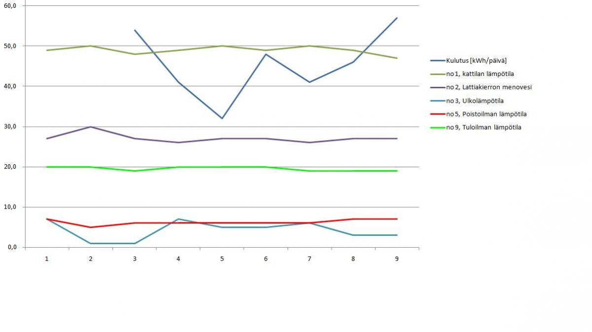

Täähän on ihan Pro-touhuja ;D Pitäis virittää jotain samalaista, mutta kun ei viitsis mahdottomasti sijoittaa rahaa tuohon ;) Ei tunnu enää noi käsipelillä NIBE:n antamista tiedoista kirjatut jutu ja Excelin käppyrät miltään. Muutamaa kanavaa olisi mielenkiintoista seurata eli voishan sitä varmaan käyttää noita NIBE:nkin antureita, mutta miksei ihan erillisetkin anturit tulisi kyseeseen. Erityisesti kiinnostaisi tietää millä välillä tuo meidän poistoilman lämpötila todella vaihtelee, sillä en ole nähnyt koskaan lukemaa alle +5.
Rohkenen postata kuitenkin omat käppyräni tänne ihan julkisesti arvosteltaviksi :o Tässä siis päivähotaisia tuloksia eli kirjattu n. 24h välein.
John_T sanoi:
Hmm, minä ostin noita 18b20 antureita puolasta Ebayn kautta, hinta oli aivan hitusen päälle euron kappale postikuluineen, ostin 20kpl niin ei lopu kesken. Sitten kolvasin itse kokoon njettiohjeiden mukaan RS232-porttiin sopivan one-wire anturisovittimen, komponentit maksoi 5 euroa. Jouduin vetämään piuhaa yläpohjassa kodinhoitohuoneeseen, bilteman puhelinpiuha maksoi reilut 5 euroa. Yhteensä siis hieman päälle 30 euroa, mutta tosiaan ostin 20kpl antureita mikä söi leijonanosan tuosta budjetista.
En ole jaksanut porailla ilmastointiputkiin enempää reikiä noita antureita varten, koska nuo PILPin ilmanvaihdon lämpötilat eivät ole niitä joita Nibestä halusin saada logitettavaksi. Mutta ehkä jonain päivänä.
Ne Niben sähkövastuksiin kytkemäni ajastinkellot maksoivat yhteensä 6 euroa, mutta eivät tietenkään ole kertakäyttökamaa. Uhrasin samalla tosin vanhan maadoittamattoman jatkojohdon, yhyy, yhyy. ;D
Budjettiratkaisuja.
