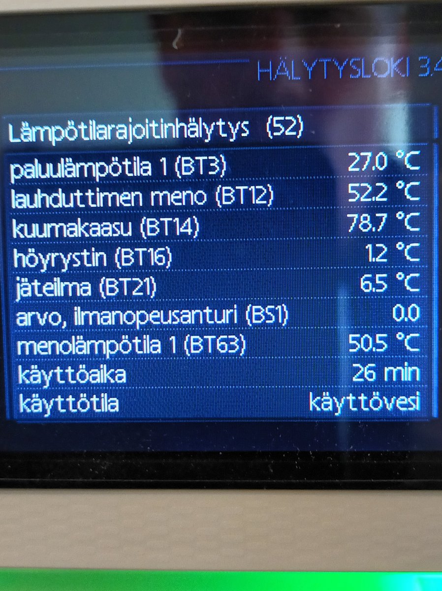

ONGELMANA ON, ETTÄ NIBE750 JA SAM40 ON KÄYTÖSSÄ. JA KOODI 52 TULI NÄYTÖLLE..
KUITASIN SEN, MUTTA TULI UUDELLEEN.. TUTKIN VÄHÄN KOODIA JA SE ILM. ETTÄ LÄMPÖTILAN RAJOITIN LAUENNUT.
ILMASIN JÄRJESTELMÄN, VAIHDOIN SUODATTIMET, PESIN VENTIILIT EI AUTA.
SEN JÄLKEEN KUITTASIN LÄMPÖTILARAJOITTIMEN VIKA HÄVIS, MUTTA NYE EI KOMPRESSORI LÄHDE PÄÄLLE
MISSÄKÖHÄN ON MAHD. VIKA??

Hmm... Periaatteessa kiertovesipumpun hajoaminen voisi aiheuttaa liian lämmön. Nimenomaan se latauspumppu joka ei näy sen irtoluukun takaa vaan pitää irrottaa etupaneeli alaosasta.
Ja kuvassa ilmanvirta-anturi näyttää nollaa. Sekin voisi olla ongelma että puhallin ei pyöri.
Saattaa olka että huoltomies paikalle jos virhe ei poistu. Ja kompuran voisi estää ja pelata vain sähköllä sen aikaa.
Kyllä se täytyy soitella huoltomies paikalle... Kun nyt sais Huoltomiehen paikalle, ennen kun pakkaset tulee..

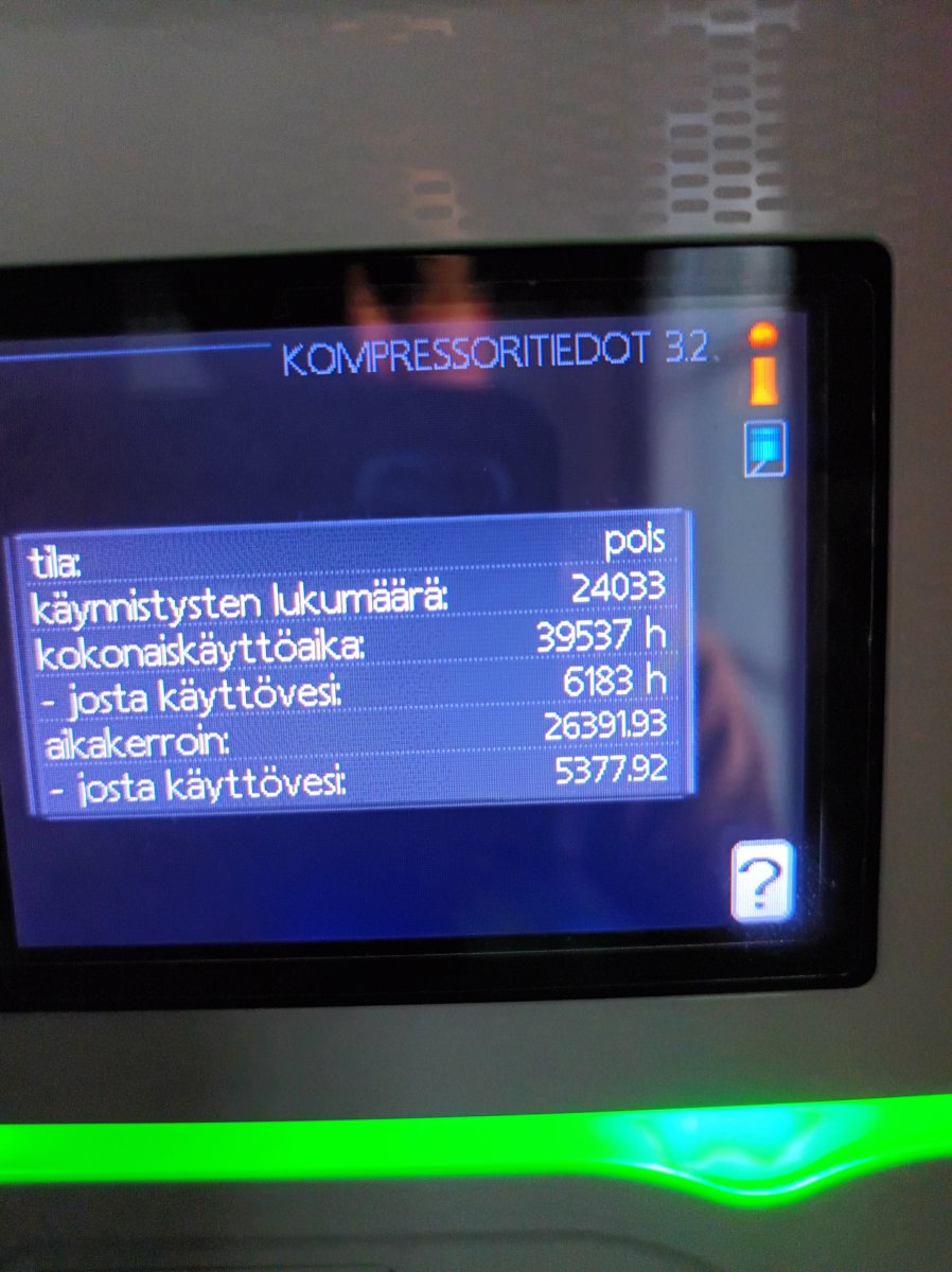

Saako tuo kompressorin tilan muutettua jostain kun tuossa kuvassa lukee, että pois?
Vai onko se nyt sitten rikki.. ikää on 7-v.
    145,3 KB · Lukukerrat: 200
Asteminuutit nollaa kun sammutat koneen. Kompura käynnistyy sitten kun ollaan tarpeeksi alhaalla asteminuuteissa.
