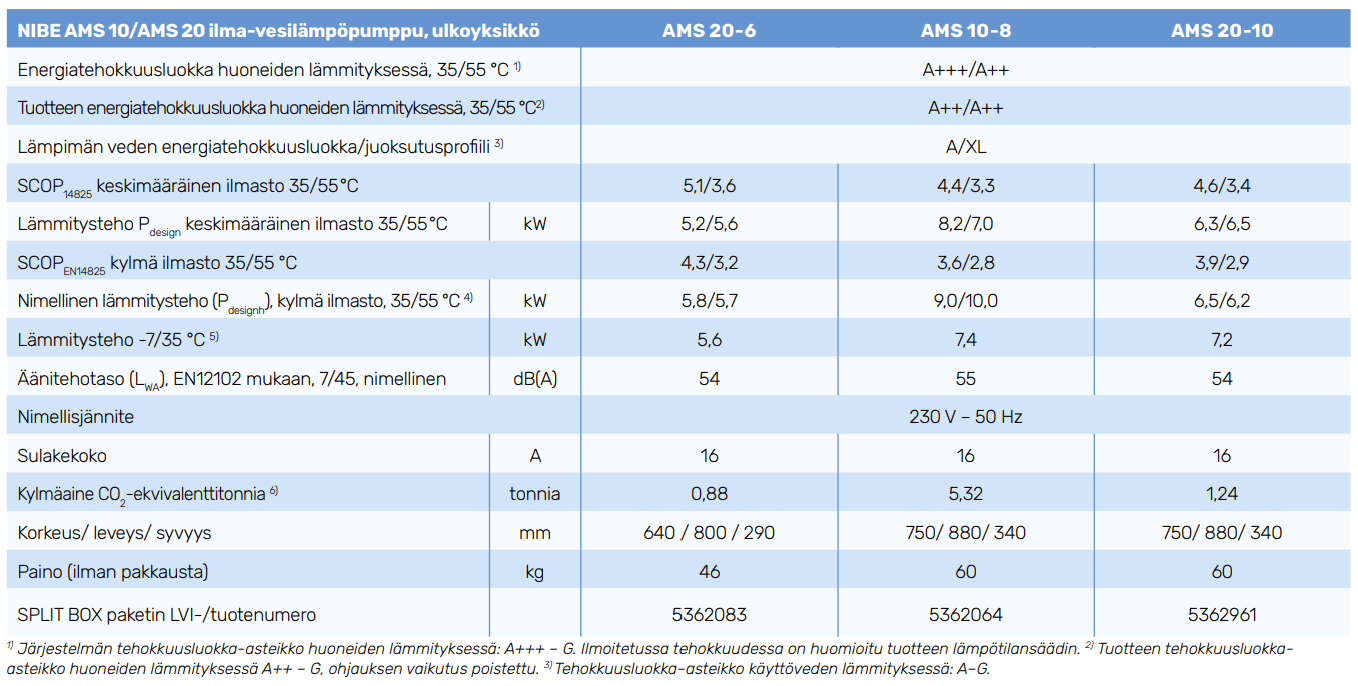

Meillä olisi ilma-vesilämpöpumpun valinta edessä. Talo on Ouluun rakentuva 140-neliöinen hirsitalo, jossa on märkätiloissa vesikiertoinen lattialämmitys ja muualla vesikiertoinen patterilämmitys. Asentaja suosittelee Niben Split Boxia. Alun perin hän suositteli AMS 10-8 -pumppua, mutta nyt kun uudempi AMS 20-10:kin on olemassa, aloin miettiä, että kumpi pumpuista olisi kohteeseen sopivampi/parempi ja miksi?
Tilojen lämmityksen tarve 21749 kWh/vuosi
- josta käyttöveden osuus 4500 kWh/vuosi

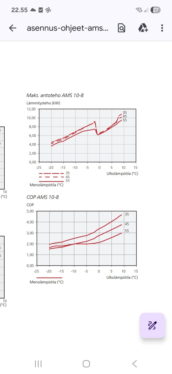

No tos käppyrät 10-8. No rittää mihkä riittää. -20c hyötyy kompura kokonaan. On noita pohjolan oloihin parempiakin vehkeitä olemassa.

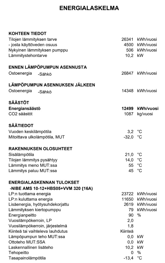

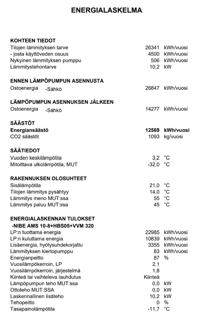

Tässä vielä energialaskelmia noista Niben VILP:eistä. Nämä on asentajalta, suunnittelijan mukaan matalampikin menoveden lämpötila riittäisi.
Näiden perusteella nuo kaksi mallia vaikuttaisivat aika samanlaisilta vai luenko näitä väärin?
AMS 10-8
AMS 20-10

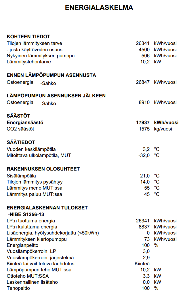

Jos maalammöllä energianpeitto olisi 100 %, niin miten tuosta laskisi, paljonko maalämpö suunnilleen säästäisi rahaa vuodessa? Varmatoimisempihan se taitaa myös olla.

Joo, kyllähän tämä maalämpölaskelma näyttää aika paljon paremmalta:
Jos vuodessa säästää jotain 5 000 kWh talvikuukausina, niin sehän on 20 vuodessa jo 5 000 kWh * 0,15 senttiä * 20 = 15 000 euroa.

Tuossa ylempänä on noita laskelmia. Maalämmöllä näyttäisi tosiaan säästävän aikamoisesti.
