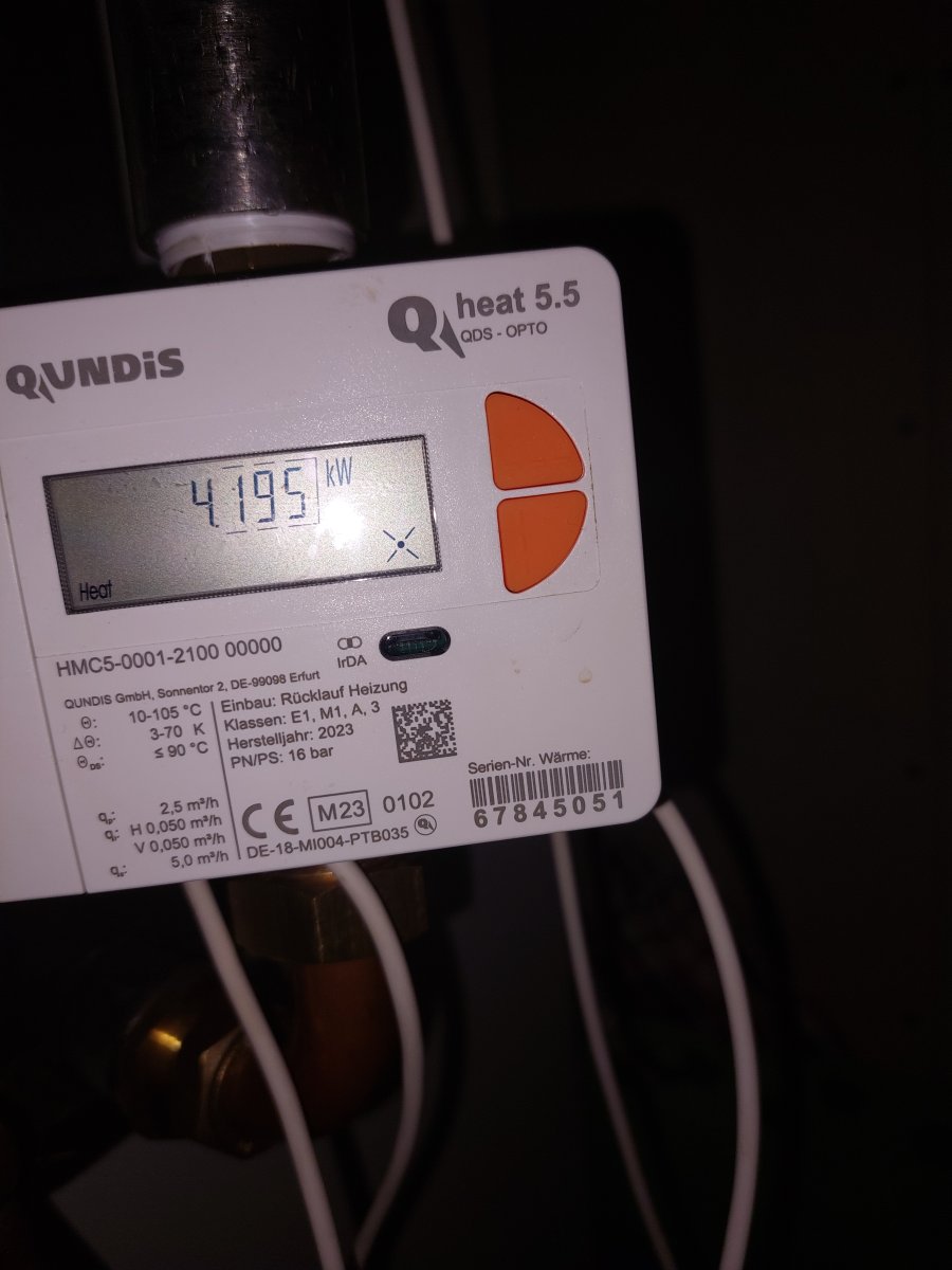

Noniin uusi Qundis qm2.5 laitettu paikoilleen. Pumpun cop nousi pykälän.Eli sinnepäin mitä vois olettaa.
Ois kyllä helpottanut alkuvaiheessa jos ois tajunnut et vanha pollu näyttää mitä sattuu turhaa tuli rassailtua ja tutkittua. Ja se pollu oli käytettynä saksasta tilattu tätä hommaa varten, raksutti jo heti. Nyt siis käyttämätön mittari.kyllähän se vähän kirpasi kun nyt uuteen kv pumppuun ja energiamittariin menny yhtäpaljon ku koko laitos maksannu. Täytyy vissii viel hommata veteen menevä anturitasku. Täytyy vissii noi käyttövesiputketkin viimenää laittaa vaikka kone kone vielä vaihtaa paikkaa. Odottelee päivää kun viittis vanhan pannuhuoneen räjäyttää ja purkaa vanhat vehkeet pois, mut toisaalta öljy ois kiva olla varalla...

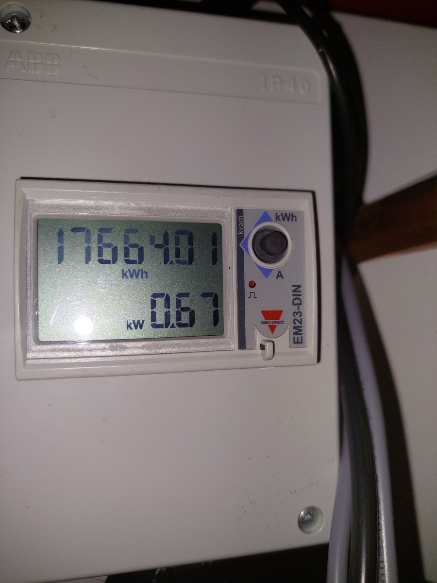

Tuli tutkailtua vähän sähkön mittauksia.
Erillinen 3vaihe mittari (Em 23) näytti L3 9A
FLUKE pihtimittari T5-1000 näytti L3 8A
ja niben oma OU 8A. Voi olla että toi em näyttää liikaa. No eipä tolla välii, nukuttaa paremmin ku tietää et cop on parempi.

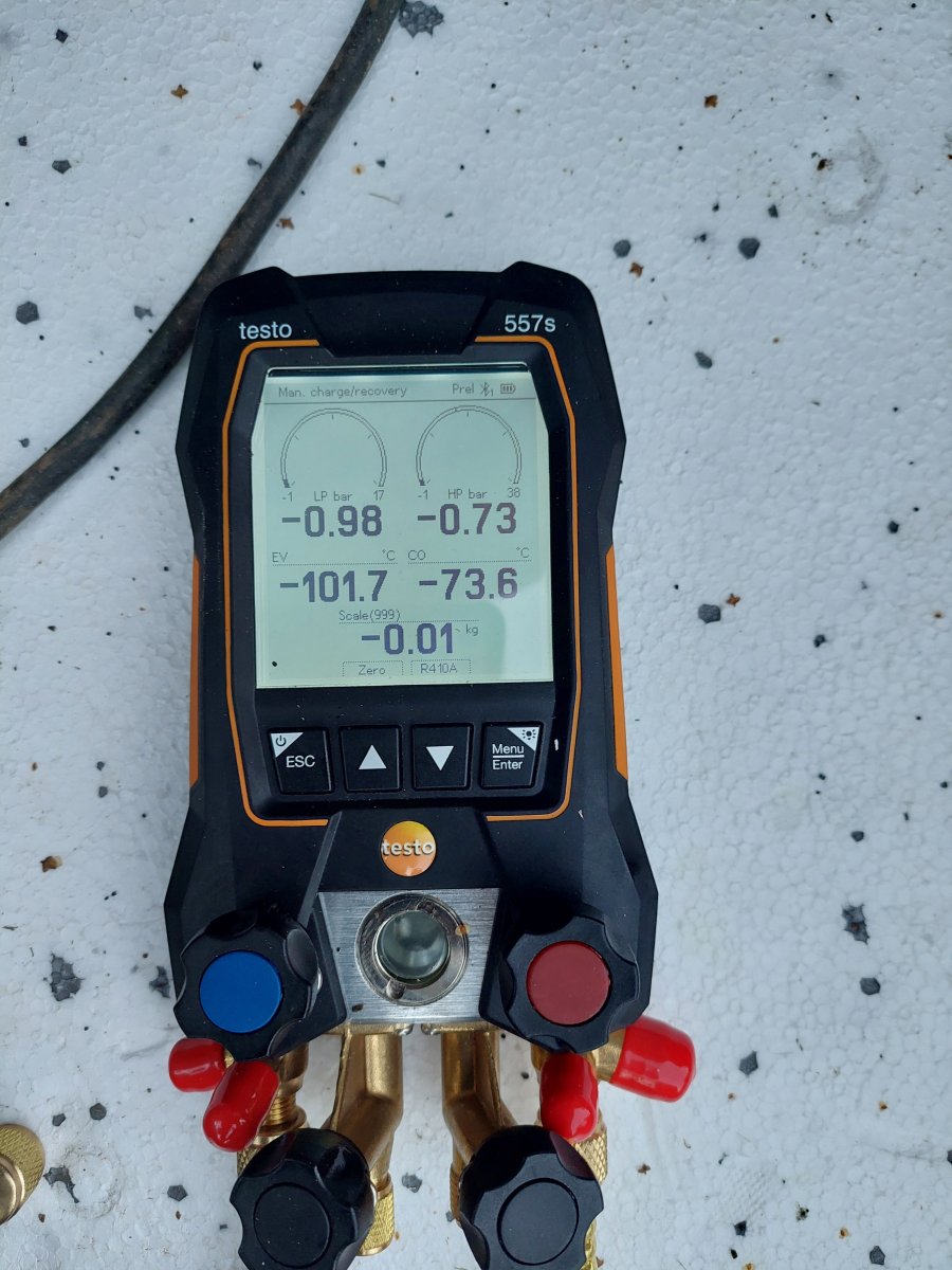

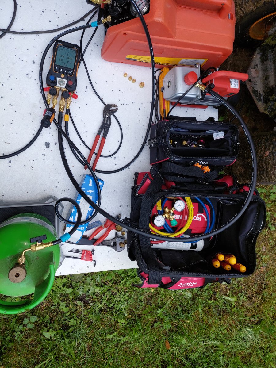

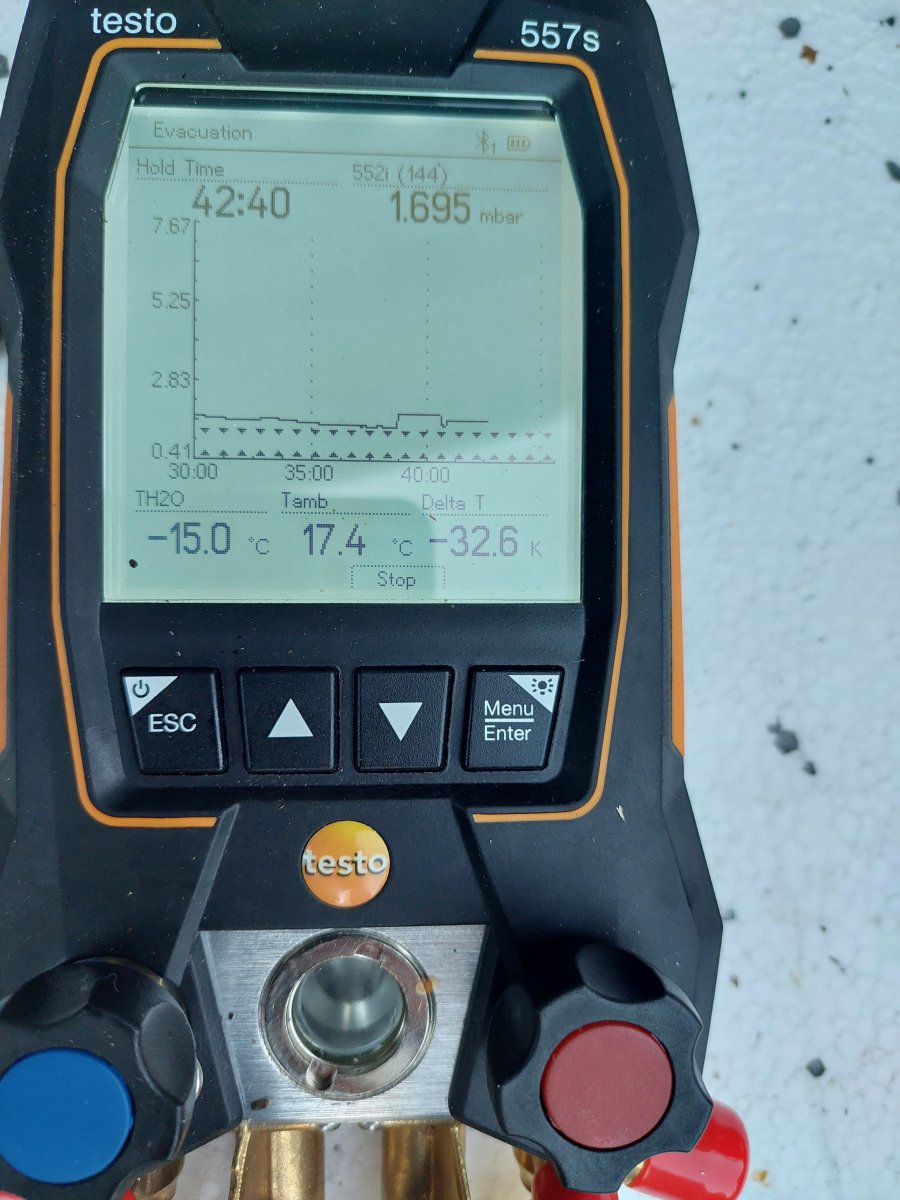

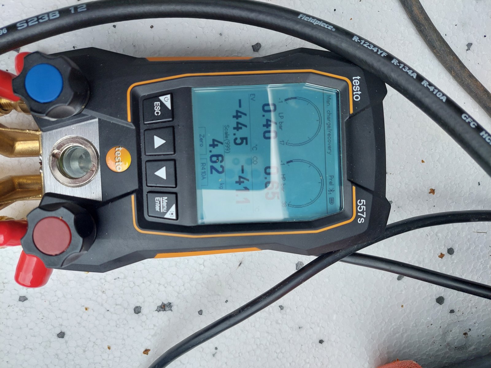

Ajatus lähti lähinnä siintä kun näkölasin indikaattori oli keltasenaan jo talvella ja muutenkin konetta ei kunnollisilla vehkeillä varmisteltu, Eikä taidotkaan silloin ihan kunnossa ollu. Eli imasin kylmäaineet pois

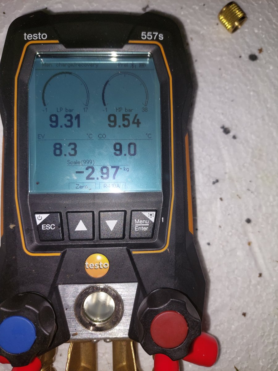

taltiointi laite toimi hyvin käytettynä hommattu ja punnitsin kunnon vaa-alla, olipas raju ylitäyttö 4.6kg tuli. Poistin vanhan kuivatussuotimen.

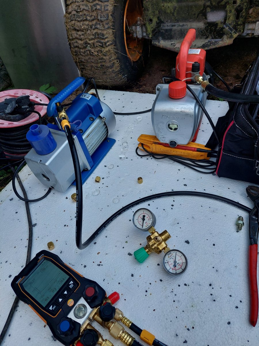

Uusi suodin paikalleen ja pikku tyhjiöinti.
Typellä panetesti 15bar, hyvin pysy, noil pikkupulloilla ei kyl montaa testii tee.
Sit kunnon tyhjiöinti, vähä tuntu huonosti tulevan, kokeilin kahel pumpul tämä nopeutti. 1.1mbar sammutin pumput jonka jälkeen nous 1.7mbar totesin et mulle kelpaa. Uudet kylmäaineet koneeseen 3kg laitoin(2.9Kg tehastäyttö).
Koneen toiminta ei äkkiseltään muuttunut ,enpä kyl paljoo oo seuraillutkaan viimeaikoina, katotaan ku kelit kylmenee. Indikaattori jäi myös keltaiseksi. Eli eipä reilu ylitäyttö ole vaikuttanut eikä mahdollinen kosteuskaan.

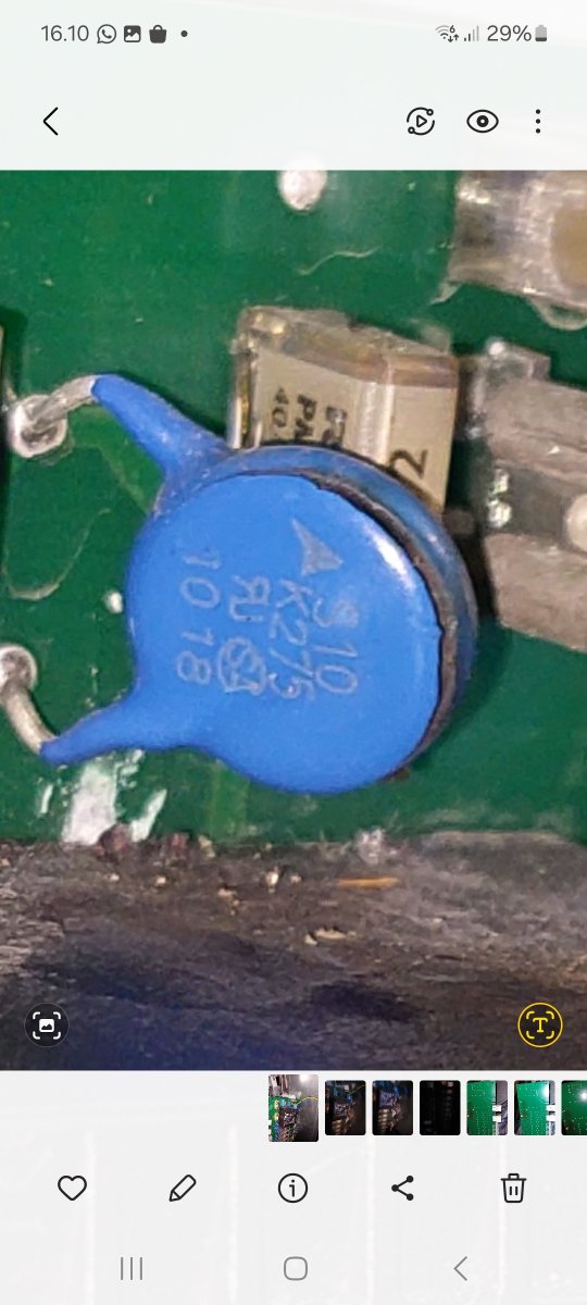

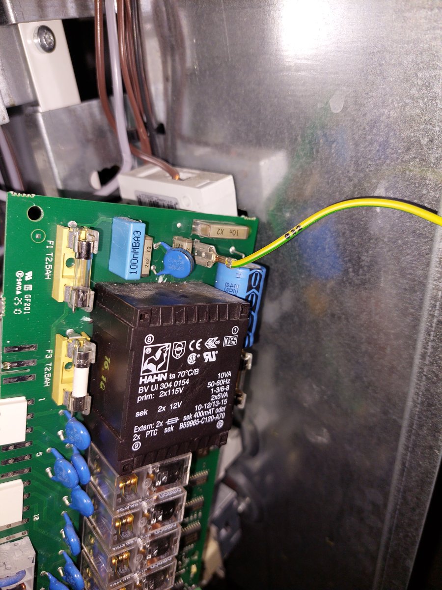

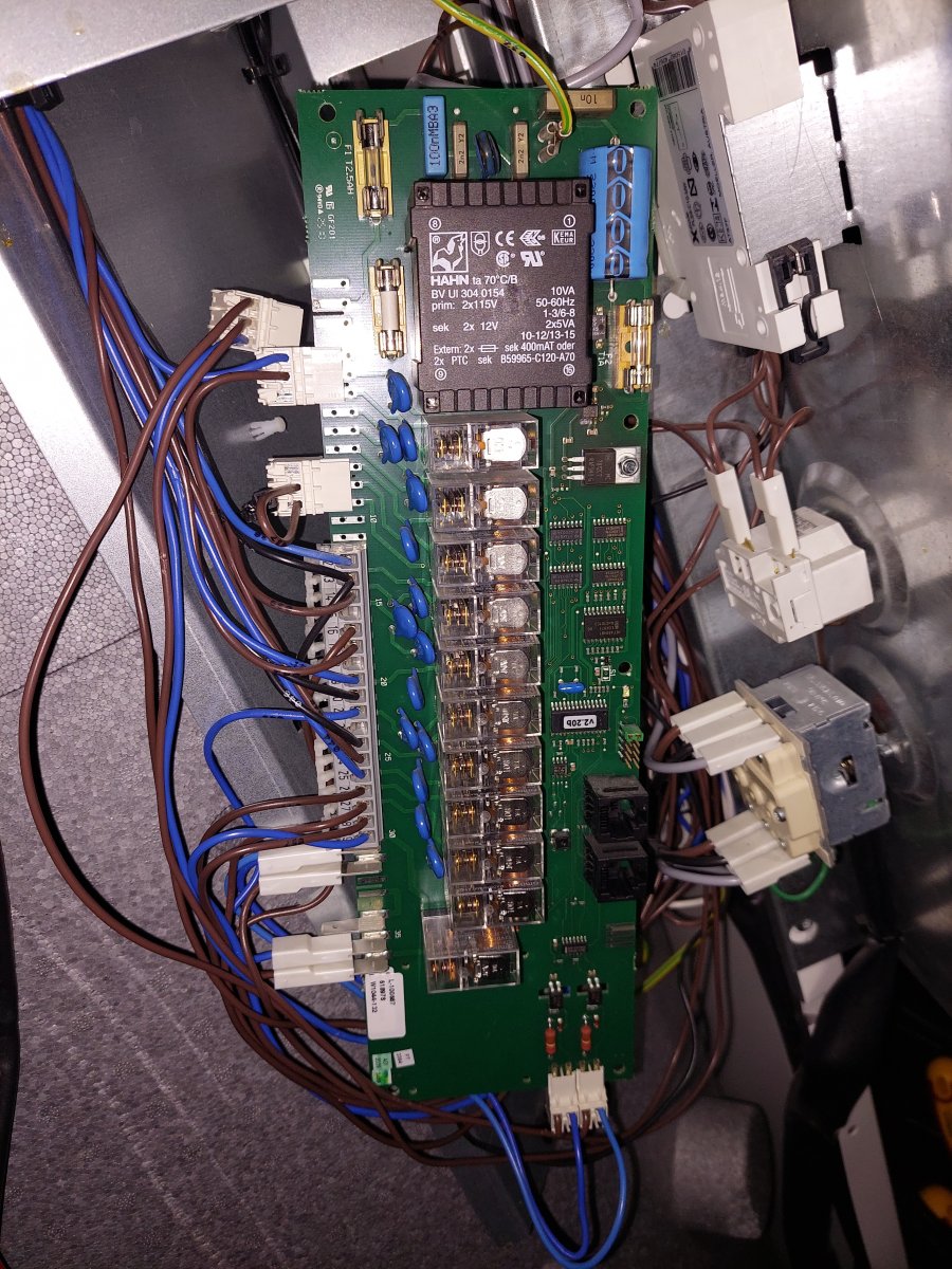

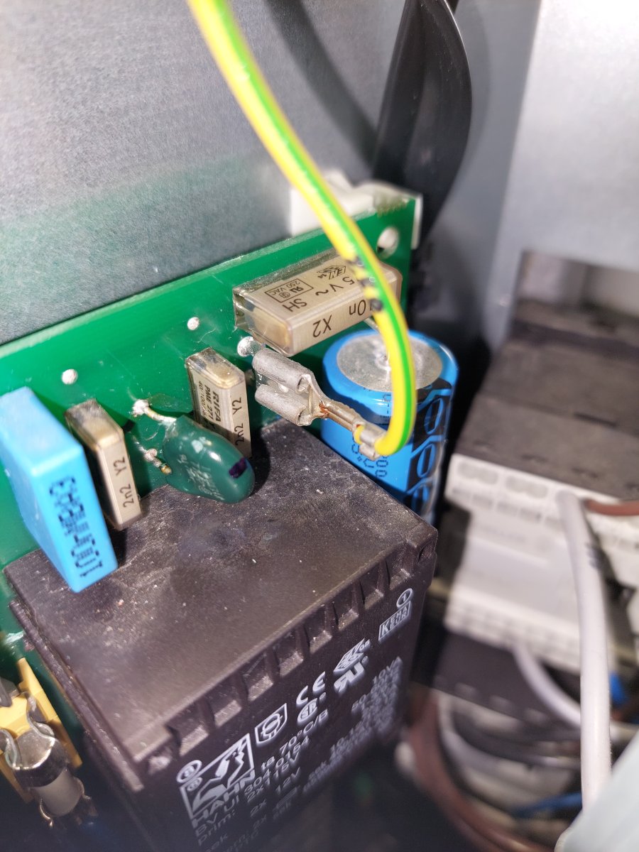

Aamulla heräsin ni ihmettelin ku lattiat kylmänä, sisäyksikkö oli kussu lattialla vettä ja laite mykkänä paitsi kiertovesipumppu pyöri. Selvittelyt päälle, vesi oli tullut säiliön varoventtiilistä. Tutkailua miksi laite pimeänä, relekortilla lasiputki sulake palanut F1 2.5A , vastuksien lämpösuoja lauennut. Lämpösuojan kuittaus jonka jälkeen vastukset lähti päälle vaikka pytty ihan tulikuuma.( ilmeisesti häiriötilassa yrittää vastuksilla lämmittää taloa, anut ongelma et ohjaus sähkö hukassa niin ei osannut vaihtoventtiileitä kääntää oikeaan asentoon) No ehjä sulake kiinni ja palo heti. Mittailtu ja ihmetelty. Varistorin vastus 98ohm ja silmällä näytti risalta(en ois ihan äkkiä osannu vikaa tästä löytää jos ei näkyvää vikaa olisi ollut) Löysin muista rojuista korvaavan ja juotin kiinni. Taas yritys sisäyksikköön sähköt tuli ja kaikki näytti hyvältä. No ulkoyksikkö oli pimeänä, tutkailua oli oma vika relekortilta pari johtoa väärin päin. Sitten yritystä ja homma lähti rokkaamaan, kaikki toimii. Mietityttää mikä ton oli hajottanut onko oire jostain muusta. No taas kone sai jatkoaikaa.

Jaahas sama toistui mut eri varistorilla. No eihän ne omineen hajoa vaan oikea vika jossain. No suutarin lapsel ei oo ehjii kenkiä eli Syöttökaapelissa tehty jatko mikä ny sitten aiheutti ongelman. PITI olla väliaikainen asennus ni jatko ei ihan normia täyttävä ni tässä muutamassa vuodessa petti. Vagoilla tehty ja teippiä päällä ei näköjää ulkoilmaa kestä). Ny pumppu taas rullaa.
