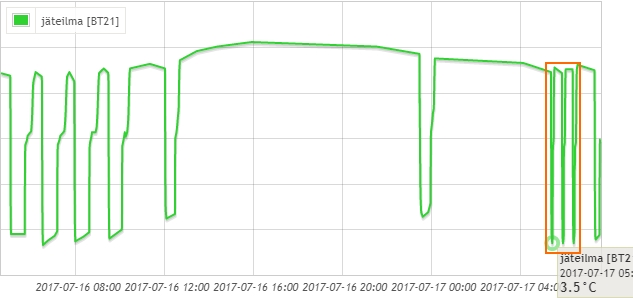

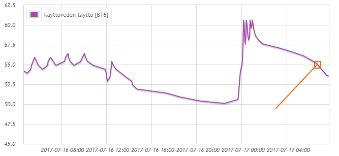

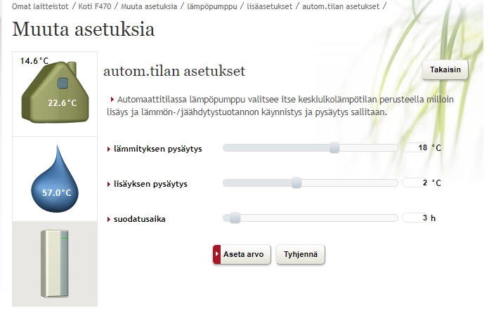

Tällaista hälytystä kuin 229 on alkanut tulemaan nyt kohtuu tiuhaan ja en ole sitä saanut kitkettyä pois. Ongelma alkoi oikeastaan sen jälkeen kun laitoin tuloilmapatterin lähes kokonaan kiinni ja asetin lämmityksen pysäytyksen 18 asteeseen. Tuloilma on auki n. 1/8 kierrosta. Olen kokeillut asettaa lämmityksen pysäytyksen takaisin 20 asteeseen, mutta silti tulee hälytystä. Tuloilman haluaisin pitää lähes kiinni, koska muuten puskee turhaa lämmitettyä ilmaa kesälläkin. Pumppu on asennettu 2014 myyntiliikkeentoimesta ja perusasetukset ja ilmaukset on tuolloin tehty. Sen jälkeen olen itse säätänyt tuloilmat kohdilleen (+18), lämpökäyrät, veden rajat (50-55C), suodatusajat 45min, yms. ja pumppu on toiminut kesät talvet tähän päivään asti ilman hälytyksiä. Nyt on sitten ns. sormi suussa. Takuu on kyllä voimassa vielä, mutta onko sitten takuunalainen vika...

Itsellä teki lauantai aamuna iham saman kun perjantai illalla tuli hieman säädeltyä käyrää alemmas yms. Ei ole tuommoisia hienoja graafisia kuvia itsellä tutkia mutta luulen että lattialämmön tarve vaan jostain syystä ollut pieni josta tuo johtuu. Käyttövesi on säästöasetuksella mutta sitä se lämmittää aina pidemmän aikaa joten äkkiseltään tuntuu että se ei sitä aiheuttanut ainakaan itselläni. Lämmityksen pysäytys säädetty 17 asteeseen. Odotellaan viisaampien vinkkejä.

Voiko tuo liittyä tuohon lämmityksen pysäytykseen, silloinhan kiertovesipumppu menee seis. Itsellä tuo pysäytys 25 astetta, kai se voi olla noinkin koska ei kai tuo kämppää lämmitä sen enempää kuin 20 astettakaan, jos laskettu menovesi on kuitenkin 20 astetta? (itsellä tosin meno ja paluu 23 ja risat koko ajan - mistä johtunee...). Mites muilla? Huoneiden termarit kiinni.
Ehkä tuota ilmausta kannattaisi kokeilla sinunkin? Mutta odotellaanpa niiden viisaampien neuvoja, itselläkin vasta vähän yli vuosi Niben sielunelämään tutustumista takana.

Eikös tuo liity kuitenkin lattilämmitykseen tuo lisäyksen pysäytys?
Toisaalta tällaisenkin löysin: "Minusta Nibe on hoitanut huonosti kun tuloilmaa lämmitetään lattialämmityksen paluuvirtauksella." Mene ja tiedä, ehkä laitan tuon asetuksen takaisin ennalleen 20 asteeseen, joka myös tehdasasetus, koska mutulla kämpässä kyllä tulee noilla pikkaisen yli 20 asteen ulkoläpötiloilla kuumempi kuin aiemmin. Voineeko tuohon tuloilmaan sitten liittyä se.

Liittyy, mutta myös tuloilmapatterin säätöön. Riippuu tuloilmapatterisi asennosta onko sillä vesipumpun pysäytyksellä merkitystä. Itselläni ainakin meno ja tulo on lämpimämpää kuin laskettu, koska talokin on lämpimämpi -> lattia lämmittääkin sitä vettä, eikä suinkaan kämppää (toki se sieltä tulee sitten esim. yön aikana takaisin). Tokihan yöllä ilma pääsee hieman jäähdyttämään kämppää, mutta lämpötila laskee myös jolloin toi pysäytys napsahtaa pois päältä Eli ehkä kannattaa tuloilmapatterista vääntää enemmän kiinni jos tahtoo öisin kylmää ilmaa. Itse tosin annan sen olla ihan pienesti auki, koska päivällä se ei muuta mitään (23C vesi ei lämmitä 23C ilmaa) ja yöllä taas puhaltaa jotain 10C ilmaa muuten sisään. Mutta mulla lämpötila ei varsinaisesti nouse kämpässä kesäaikaan kun isot ikkunat on pohjoiseen.
Vastaavasti, kuumana päivänä tuo kiertävä vesi voisi teoriassa jäähdyttää sisään tulevaa ilmaa ja siirtää sitä lämpöä lattioihin (joista se vapautuu toki sitten yöllä - tai alapohjaan). Mutta hyvin marginaalisia tuollaiset.
