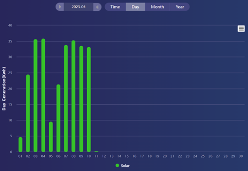

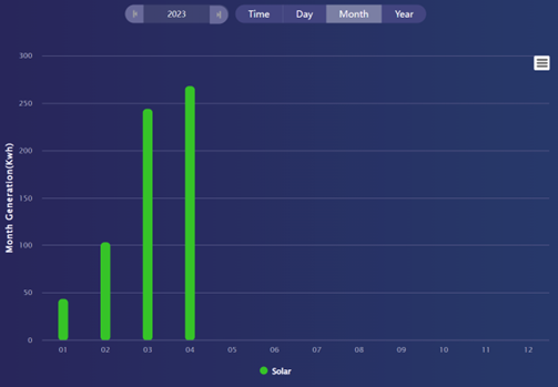

Marraskuusta helmikuuhun aurinkoenergian tuotanto oli melko vaatimatonta, mutta maaliskuu näytti jo lupaavalta ja energiaa tulikin aika kivasti muutamina päivinä. Maaliskuu oli kuitenkin aika harmaa, joten kokonaistuotanto jäi aika pieneksi. Huhtikuu sen sijaan näyttää jo tosi hyvältä ja energiaa onkin tullut keskimäärin yli 25kWh vuorokaudessa.

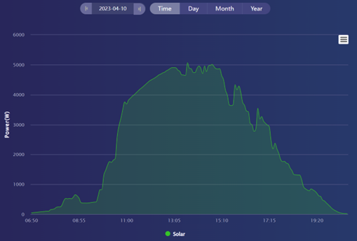

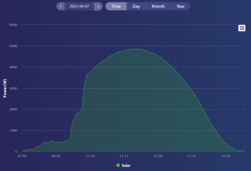

Aurinkoenergian tuotanto ajoittuu tietenkin ainoastaan päiväsaikaan ja meidän voimalassa merkittävä tuotanto alkaa noin kello kymmenen aikaan ja kestää iltaan asti. Aamulla paneelikenttää varjostaa hieman naapurin puut, mutta muuten varjoja ei ole koko päivänä. Pilvettömänä päivänä tuotantokäppyrä näyttää lähes täydelliseltä, mutta vähäinenkin pilvisyys aiheuttaa pientä säröilyä. Kesää kohti ajanjakso laajenee entisestään.

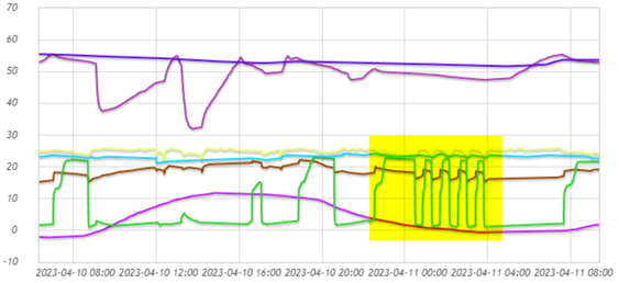

Muutoin noilla ohjelmoinneilla näyttäisi kulutuksen painopisteen siirto aurinkotunneille onnistuvan melko hyvin, mutta kompressorin pätkäajo yöaikaan hieman häiritsee ja siihen pitäisi vielä keksiä joku ratkaisu. Oletin tuon edellämainitun lämpötilan laskun toimivan tässä, mutta ei oikein taida toimia tai sitten pitää kokeilla suurempaa pudotusta. Myös kompressorin esto vaikka klo 0-4 voisi olla kokeilemisen arvoinen.
