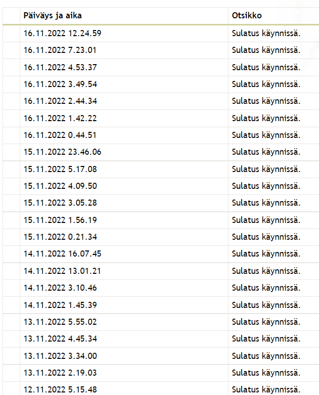

Sulatuksia ollut 17.11-21.11 ajalla noin 5-8 x vrk. Kyllähän tuosta mielusti pudottaisi puolet pois.

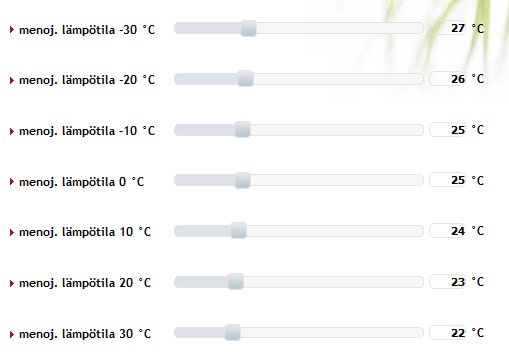

Aika vastaavat nuo teidänkin säädöt on kuin meillä (sama käyrä ja menovesi), tuloilma ja sisälämpö tosin korkeammat kuin meillä. Poistoilman lämpökin meillä on nyt ollu 20-21 välissä, eli ei kovin korkea.
