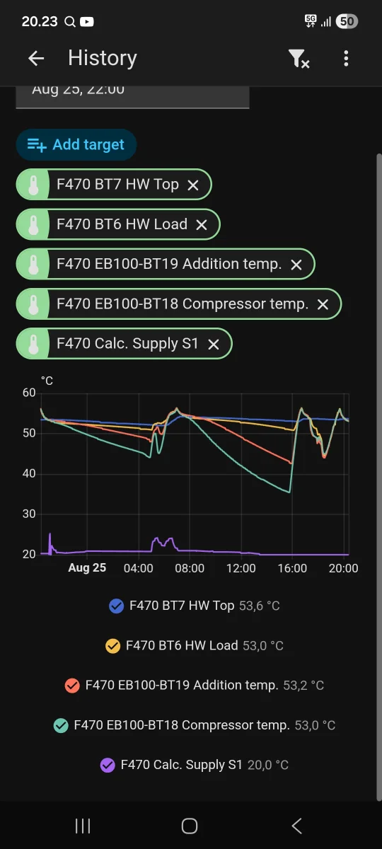

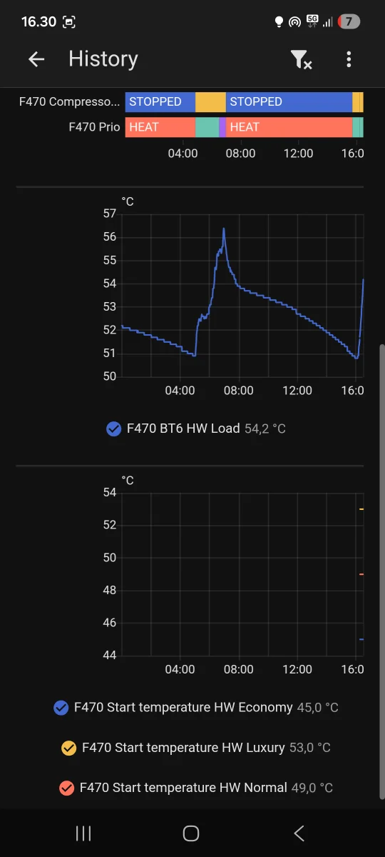

Ihmettelen tapausta, että Nibe F470 alkaa lämmittää käyttövettä aina täyttöanturin lämpötilan laskiessa alle 51,0 C vaikka näin ei asetusten puolesta minusta pitäisi käydä. Uudehko laite ja "vika" ei ole ollut kauaa (tai siis vasta huomasin) eikä nyt toki käyttöön suoraan vaikuta, mutta tällä tavalla tulee enemmän "turhia" kompuran startteja laitteen elinkaaren aikana. Käyttövesiasetuksissa on, että säästötilan käynnistyslämpötila on 45C, normaalin 49C ja luksuksen 53C. Liitteenä kuva, jossa tämän päivän graafi lämpötiloineen, laitteen prioriteetti (lämmitys, käyttövesi, siirto) ja kompuran tila. Bonuksena vielä nuo eri käyttövesitilojen starttilämpötilat.
Konetta ei ole kytketty nettiin ja mitään käyttöveden Smart-tiloja ei ole tietääkseni päällä.
Sattuuko kukaan törmänneen tämmöiseen?
