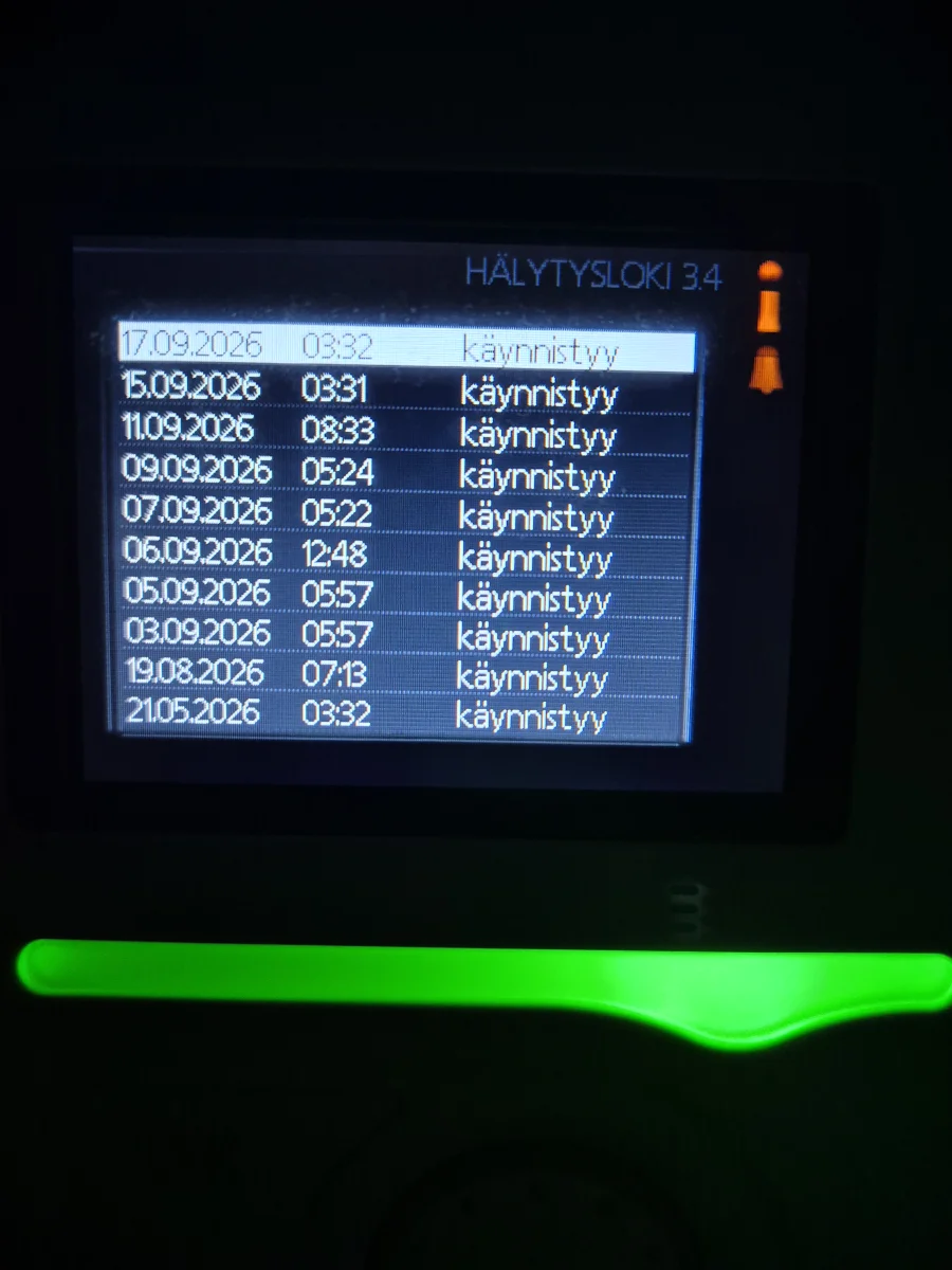

Nibe F470, n. 9v vanha laite. Alkoi tulla tässä syyskuussa MyUplinkistä spostiviestejä keskellä yötä, että laite kytketty irti ja laite kytketty. Hälytysloki näyttää oheiselta, eli nuo ennen 6:00 tulleet hälytykset koneen omin päin tekemiä käynnistyksiä. Kokeilin yhtenä päivänä pitää konetta sammuksissa n. Tunnin (lueskelin tämän resetoivan jotain?), siitä huolimatta seuraavana yönä teki tuon saman. Kellään muulla tehnyt vastaavaa, mikä aiheuttaa? Mitä tässä kannattaisi tehdä?

Tuo "käynnistyy" viesti ei kyllä mielestäni kerro kompressorin käynnistymisestä, koska silloinhan niitä tulisi useampia päivässä. Tuo kirjaus tulee hälytyslokiin silloin kun koneesta katkeaa virrat kokonaan, eli silloinkin kun itse manuaalisesti lyöt vivusta laitteen 0-asentoon.
Ainakin itselle nuo sposti ilmoitukset ovat tulleet lähes samoilla hetkillä kuin hälytyslokissa kirjaukset käynnistymisestä, eli myuplinkkiin ei tule dataa laitteelta.
Joo toi ”käynnistyy” tulee silloin kun laite on käynnistynyt uudelleen.
Ja myuplinkin irtikytketty ilmoitus ei kai pitäisi ihan hetkellisestä katkosta tulla, itse olen esim vaihtanut omaan (f750 ja sam41) suodattimen sammuttamalla laitteen n. 10 minuutiksi eikä myuplink vielä siinä ajassa ole lähettänyt mitään ilmoituksia.
