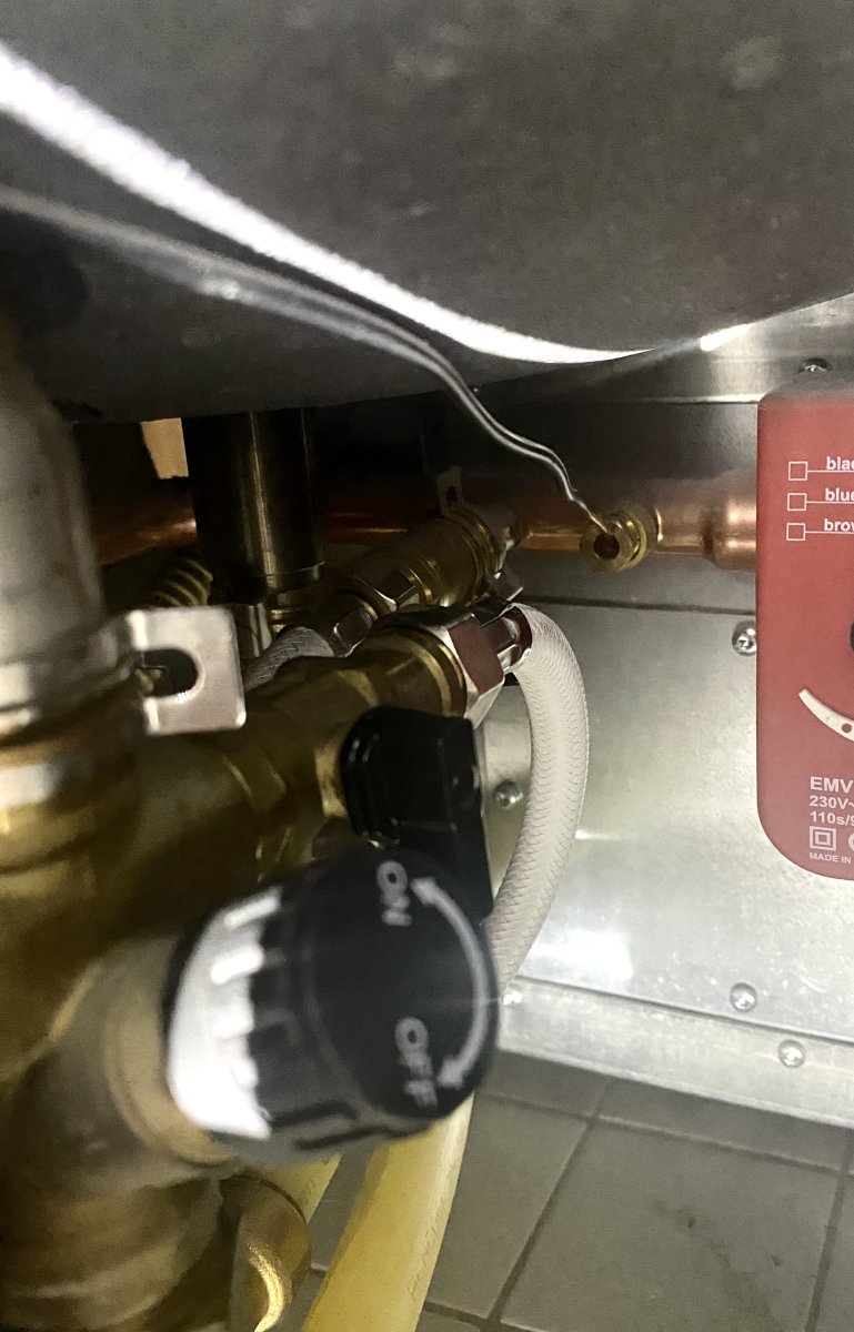

Olen myös hieman arka noita vipuja kääntämään, joten voisiko joku laittaa tähän keskusteluun VALOKUVAN johon merkkaisi mitkä kaksi venttiiliä pilpin huoltoluukun kautta tulee avata ja sulkea, jotta paine saisi nousemaan noin 1bar paikkeille. Meneekö paineen nousussa muutama sekuntti, vaiko useita minuutteja? Ja ennen kuin painetta alkaa nostamaan, niin pitääkö tehdä jotain muuta, esim avata kaikien huoneiden termostaati täysille, että vesi kiertää lattiassa.

Nyt kun meidän rivarin rakentaja kävi kohteessa, saimme häneltä opastuksen miten nostaa tuo lattiakierron paineet 0,5 bar noin 1 bar paineeseen. Ongelma meillä oli se taaempi paineventtiili, sillä se tuntui niin jäykältä ettei sitä uskaltanut itse kääntää auki. Nyt paineet n. 1bar eli sen mitä pitääkin kait olla.

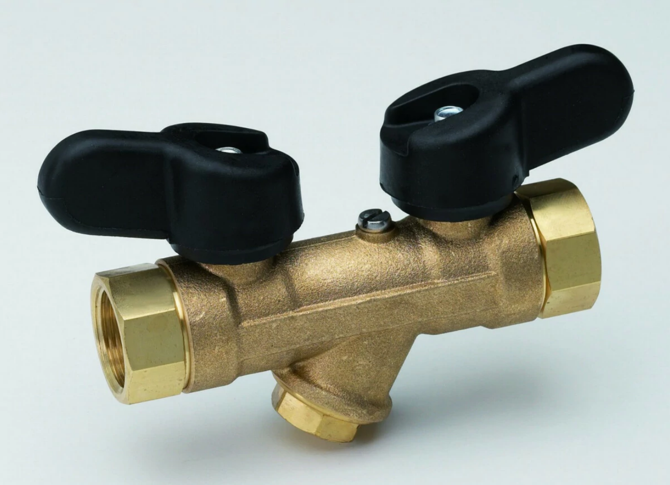

Täyttöventiilissä on kaksi sulkua peräkkäin, kumpikin täytyy avata.

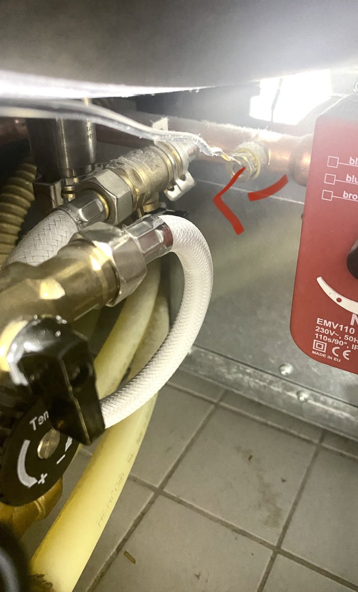

Mulla on tälläinen näkymä, takana on punaisella nuolella merkitty taaempi venttiili josta mainitsin aiemmin etten mielestäni ole siihen aiemmin koskenut, ja nyt oli todella tiukassa joten en ole varma pitääkö sitä edes rukata. Aiemmin tosiaan paine nousi etummaista venttiiliä avaamalla, ainakin hyvin vahvasti muistelen näin.
Epäilen että on aina kaksi sulkua oli minkälainen ventiili tahansa. Jos yksi sulku hajoaa niin toinen estää paineiden nousun.
Olit oikeassa, se taaempi venttiili oli vaan todella tiukassa. Jostain syystä en muistanut että olisin tuota taaempaa avannut vuosi sitten. Kiitos, nyt sain paineet nousemaan.
Kun meillä rakentaja tuon paineen noston viimeksi hoiti, niin kumpaan suuntaan tuota takaventiilliä pitää kääntä että se on auki asennossa?
Käännetäänkö sitä myötäpäivään, eli tuo musta vipun itseen päin, vaiko vasta päivään jolloin musta vipu osoittaa pilpin takaseinään päin?
Naapuri omaansa juuri nuo paineet nosti, mutta ei osannut sitten kertoa kumpaan suuntaan sitä väänsi. Sanoi vaan että oli todella tiukassa saada auki.
