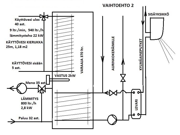

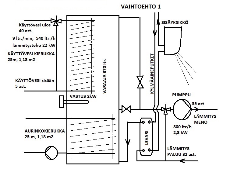

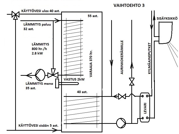

Vaihtoehtoja on.

Vs: Nibe F470 lisälämpöä ILP:illä aurinkolämpökierukaan?
Nuo vaihtoehtojen 2 ja 3 osa aurinkokierukasta ilman aurinkokerääjä olisi se mitä olisin hakemassa. Tuohon voisi valjastaan ykyisen Mitsun pumpun kierron kohtalaisen pienellä vaivalla.
Vaatisiko tuo levarin jälkeinen kierto kierukkaan kalvopaisuntasäiliötä kun tasokeräin jää pois?
Paisuntasäiliön ja pakkasnesteen kierto vaatii. Pakkasneste siksi, että jos ilppi on sulatuksella tai jäähdytyksellä ja kiertopumppu seisoo tai pysähtyy, silloin levari jäätyy ja poksahtaa.
Levarin jälkeen on hyvä olla säätöventtiili, jolla voidaan rajoittaa nestekiertoa, jotta myös sisäyk-sikkö voi lämmittää asuntoa.
Vaikuttaa kohtalaisen pienitöiseltä projektilta. Ilman muuta pakasnestettä kiertoon.
Seuraavaksi olisi arvottava levylämmönvaihtimen koko... Paineenkestoa ilmeisesti vähintään 40 baaria?
Kiertovesipumpun ohjaukseen pitäisi rakennella jokin ohjaus milloin haluaa lämpöä myös ilmalämpöpumpusta. Muutenhan kylmäaine voi kiertää vapaasti levylämmönvaihtimen kautta jos veden lämmityksen tarvetta ei ole. Pitääpä tutkia oliko Niben omassa valikossa sitä valmiiksi.
Toisena vaihtoehtona olisi tontillani joutavana oleva 47 metriä syvä porakaivo. Tuosta ei nyt ilmeisesti saa kovin suuria tehoja joten ultimatemarketin 3kW maalämpöpumppu voisi olla ehkä sopivan kokoinen.
http://www.ultimatemarket.com/PublishedService?file=page&pageID=9&itemcode=30ASMLP
Kokeillaan kuitenkin tuota ensimmäistä vaihtoehtoa.

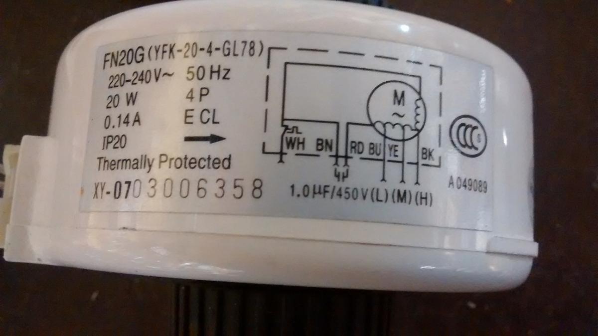

Sisäyksikkö on nyt purettu. Puhallinmoottorista ei taida löytyä sitä hall anturia kuvan perusteella. Mutta helppohan tuo on todeta kun saan testipenkin valmiiksi.
Hidasta näyttää olevan toimitus tuolta saksan serkulta kun kestää viikon saada lähetys hampuriin josta lentorahtina suomeen...
    63,1 KB · Lukukerrat: 406
Valkoisessa johdossa on pulssiulostulo, jos kytketty, niin siitä seurailee miten motori pyörii.
