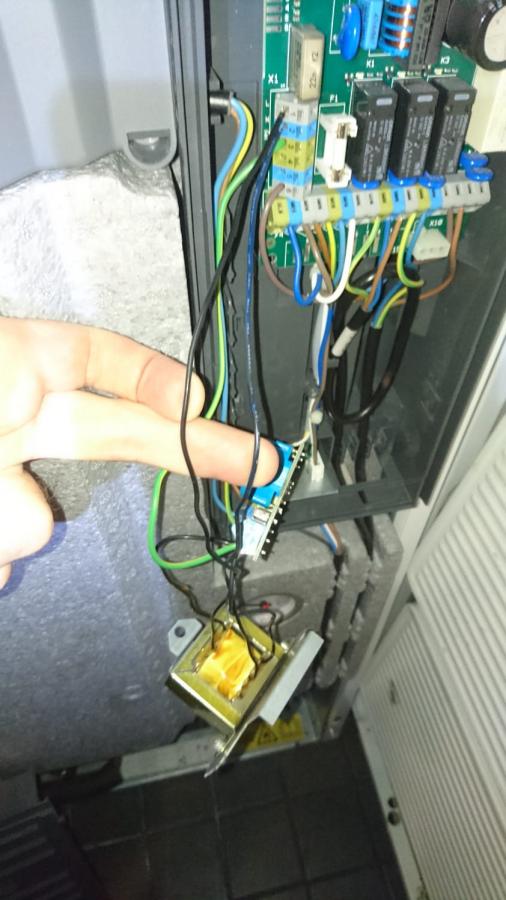

Paikallistin vian kuvan mukaiseen muuntajaan joka polttaa heti automaattisulakkeen. Kannattaisiko vain tilata uusi muuntaja vai voisiko jokin muu olla vian lähteenä?

Muuntajasta se sähkö menee eteenpäin ja ongelma voi olla siellä, mutta jos se muuntaja ilman kuormaa polttaa sulakkeen niin vaihtoon vaan.
Vs: Nibe F470 muuntaja iskee salaamaa ja katkoo sulaketta
Se iskee näkyvän salaman muuntajan käämistä runkoon ja laukaisee sulakkeen.

Muuntaja tuli tänään postissa ja heitin paikoilleen. Kiitettävää palvelua maahantuojalta itseltään.
Heti lähti tulille eli siinähän se vika oli. Viikon muovipussitalossa hikoilu päättyi vihdoin!
Mikäkö aiheutti vian. Johtopäätökseni on liika lämpö, varsinkin näillä keleillä. Piirikortit on ritiläkannen alla. Sen päälle tulee vielä etukansi. Kun muuntaja käy kuumana eikä saa riittävää tuuletusilmaa, palaahan se. Nibelle terveisiä, että joko etukannessa olisi myös tuuletusaukkoa, tai sitten tuo muuten itsestäänkin lämpenevä muuntaja johonkin viileämpään paikkaan. Vai oliko tarkoituskin poltattaa muuntajia ja veloittaa niistä tuon parisataa ekua kipale ;D

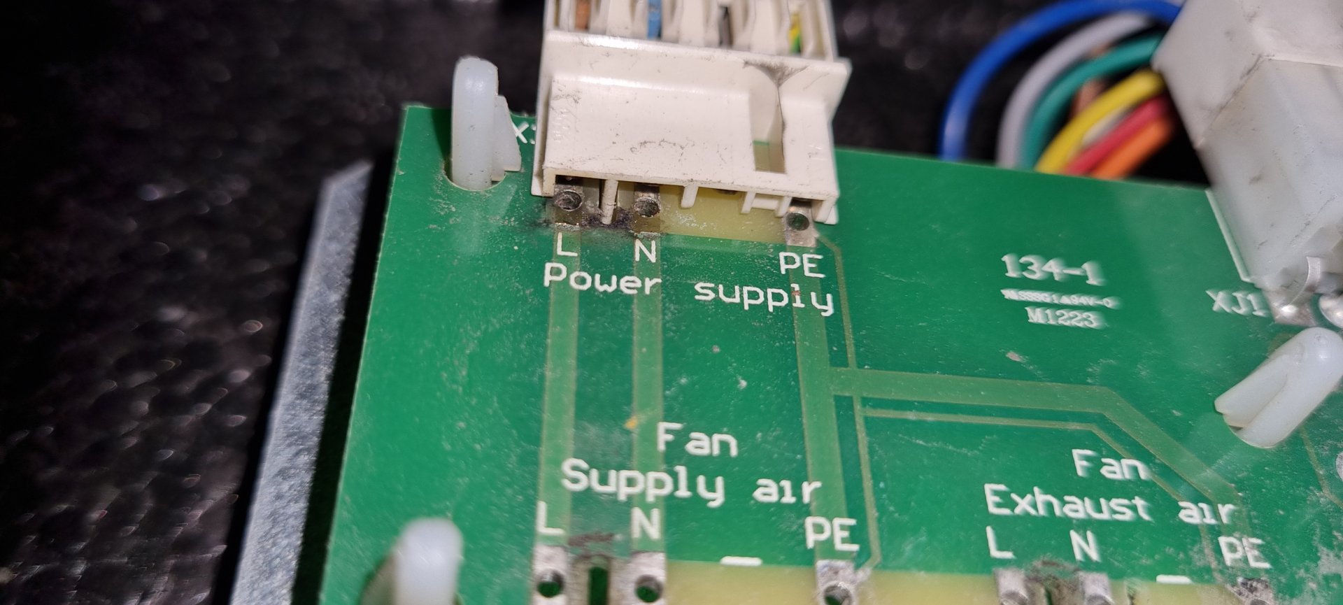

Täällä taas. Nyt alkoi pumpun lämpötilat seilaan. Laitos stoppaa bt16 höyrystimen lämpötila-anturi lukema oli -10. Häiriön kuittaus/resetointi. Tämän jälkeen huomasin höyrys, jäte(oli jopa +60) tulo ja poiston arvojen seilaavan 2-10astetta. Ilmasin kiertoveden oli hieman ilmaa. Tuloilma heikko (nopeus kyllä muuttuu) laakeri ääntää. Nyt laukes "lasiputkisulake" F1 laitos mykisty. Huomenna haen uuden sulakkeen. Oliko tämä nyt tässä eli koneikon(11 vuotta vanha) uusinta vai onko jollain jotain ideoita.
-Make
Nyt sulake F1 asennettu. Laite käynnityi, mutta puhaltimet ei käynnisty. Kompressori lähtee käyntiin ja höyrystin/jäte heti pakkaselle siitä sitten sulatus päälle. Piirikortti 112-7 näyttää silmämääräisesti ehjältä(ei palaneita komponentteja). Mitähän vois vielä kokeilla vai oliko tämän pumpun käyttötunnit tullut täyteen...
Olisiko puhaltimen laakeri leiponut kiinni, tai tuloilmapuhaltimen kotelossa oleva piirikortti saanut kosteutta (kyllä, nerokasta laittaa piirikortti vettä kondensoituvaan tilaan)? Ilma ei kierrä, joten sen takia laite sulattelee jatkuvasti. Kompressorin käyttö kannattaa estää ja antaa vastusten tehdä lämpö kunnes laite on korjattu/kuskattu kaatopaikalle.

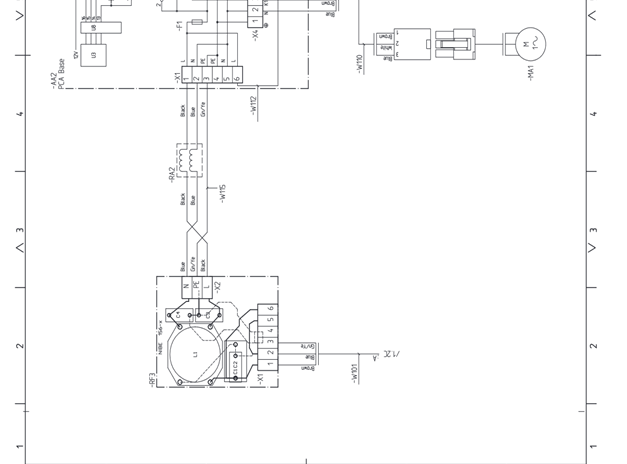

Puhallinkotelossa kummallakin puolella vettä n.10cm. Kondenssivesiputki ei ollut tukossa. Vesi ei päässyt poistumaan kotelosta höyrystimen puolelle missä poistoputki on. Poistopuhallin pois paikoiltaan niin sitten vesi pääsi poistumaan. Lopullinen kuivaus rättiä käyttäen. Sulake F1 syöttää poistopuhaltimen piirikortille 134-1 sähkön ja siitä se haarautuu tuloilmapuhaltimelle. Ilmeisesti puhaltimilta roiskunut vesi on aiheuttanut oikosulun ja polttanut sulakkeen. Puhaltimen piirikortilta oli syötöstä palanut L ja N piirit poikki. Tinaamalla korjasin piirit. Pumppu on kuitenkin pyörinyt yli 11v, joten kaikki on mahdollista. Missään vaiheessa ei ole mitään vesivuotoja näkynyt ja kondenssivesikupin olen tarkastanut satunnaisesti(vettä ollut kupissa). Nyt pumppu on ollut käynnissä muutaman tunnin ja poistopuolella hieman vettä. Täytyy jotenkin yrittää tiivistää puhaltimen läpimeno höyrystimen puolelle. Kondenssiputki kans tiputta vettä. Nyt pumppu käynnissä seurataan toimintaa...
Sama oikosulku poltti minullakin sulakkeita. Tuloilmasuodattimeen kondensoituu melkoisesti vettä näin syksyllä jos lämpötila sahaa paljon. Tuloilmasuodattimesta pystyy joskus jopa puristamaan vettä. Ei ihme jos siittä tippa löytää tiensä avonaisen piirikortin liittimiin.
Jossain siellä kotelossa on poistovedelle reikä jota kannattaa yrittää huuhdella tms. Veden pitäisi päästä tuosta puhallintilasta kyllä pois, mikäli putket ovat alas asti auki.
Otin tuloilmapuhaltimelle suoraan virran kuivemmalta puolelta, eli poistoilmapuhaltimen kortilta. Liittimen joutui vaihtamaan, muttei siihenkään työkaluja tarvittu. Tuloilmapuhaltimen virtajohdon jätin väliseinän ja kannen väliin pehmeään puristukseen. Tuloilmapuolen korttiin jätin vain tuloilman lämpötilamittarin ja puhaltimen kierroslukumittarin(?) johdot.
